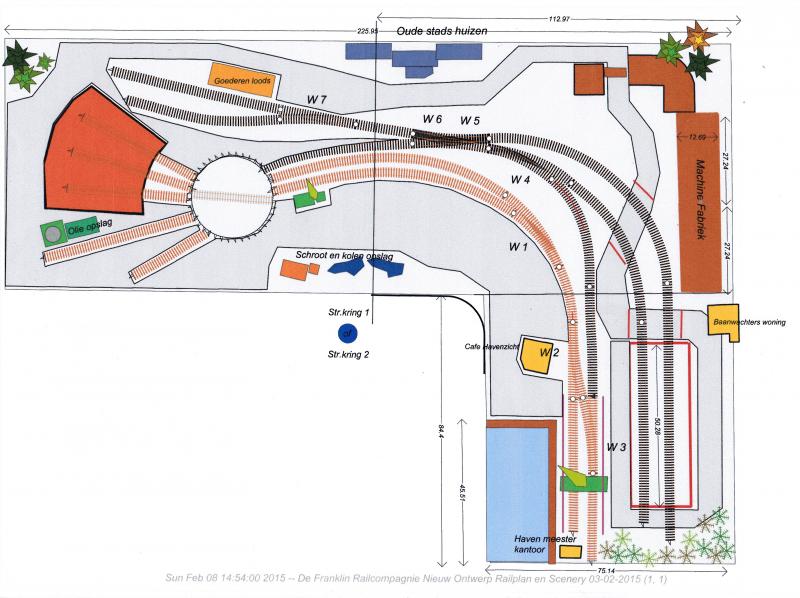

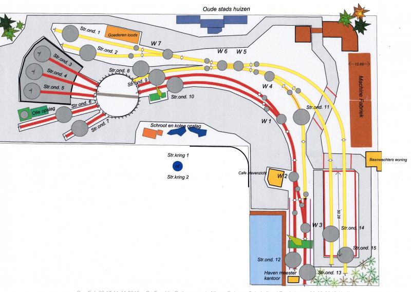

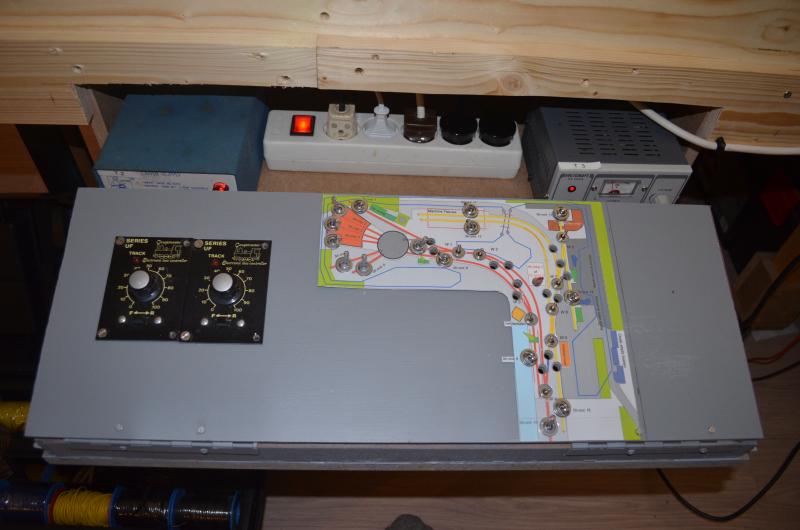

Hallo Floris
Toevallig sta ik op het punt mijn schakelbord totaal te vernieuwen ivm mijn nieuwe opstelling
zoals in mijn topic te lezen is.
Ik laat hieronder nog een keer zien hoe ik te werk ga.
Ik ga ervan uit dat je zo iets bedoeld.
Dit schakelbord is een lay-out in Any-Rail gemaakt en vervolgens geplastificeerd en los over de schakelaars heen geschoven.

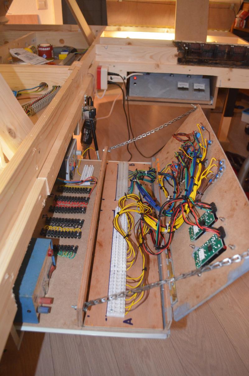

Dit is de achterkant van het schakelbord.
Ik heb ook diverse Lay-Out's in Excel gemaakt heb daar jammer genoeg geen foto's meer van.
Hoe dan ook jouw keuze wordt ik ben altijd bereid je daarmee te helpen maar dat moet dan wel bij mij thuis
plaats vinden.
Kan ook een Lay-out voor je maken als proef in Any-Rail of Excel als je mij daarvoor de gegevens levert via mail
of zo.
Mocht je interesse hebben ik hoor je wel.

Hoi Herwim,
Zoals al te lezen valt in bovenstaande reacties,is wat jij toont inderdaad de manier zoals ik er zelf ook mee aan de slag wil.
Als de lay out van mn baanplan (plaatje uit anyrail) oversichtelijk genoeg is met een boel schakelaartjes dr bij ,op zeg een A3 formaat,dan wordt plastificeren wel een item.
Kan hier wel plastificeren,maar groter dan A4 niet,hmm zou zo'n shop dat ook kunnen ??
Dat zou t boren van de gaatjes in dat baanplan ten goede komen door de extra stevigheid,wellicht daarvoor 1st nog vast maken op een plaatje multiplex van zeg een mm of 3 ??

Hoi Floris
Nog even een kleine aanvulling.
Ik maak een tekening Lay-Out van Any-Rail met plaats bepaling van de schakelaars en leds
Deze plak ik met een klein stukje plakband op de houten ondergrond of welk materiaal dan ook
Daarna stans ik met een centerpunt in het hard van de grijze bolletjes een centerpunt op de ondergrond
haal de tekening weg en boor het desbetreffende gat in de ondergrond, ze zitten dan altijd op de goede plaats.
Vervolgens sla ik de grijze bolletjes met een holpijp door in de geplastificeerde tekening, de tekening met de
uitgestantste  bolletjes past dan precies over de geplaatste schakelaars en eventuele leds.
Misschien heb je wat aan deze wijsheid  ;D
