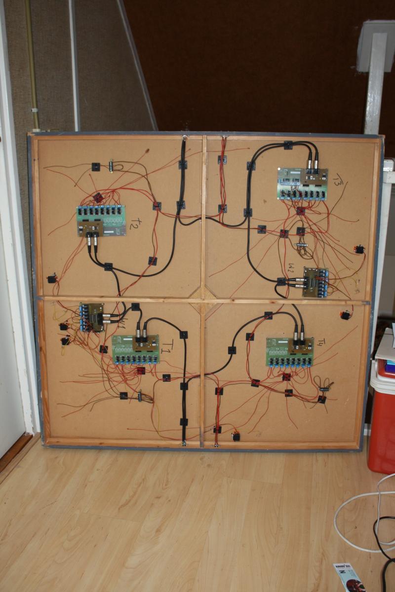

Dit is bij mij het bovenste niveau, zitten 4 wissel aandrijving en een aantal voedingsdraden voor de rails.

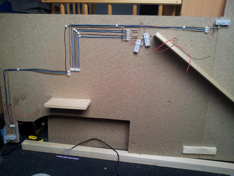

Hier een afbeelding met twee ringleidingen:
Bruin/rood: digitale baanspanning
Zwart: 5 aderige SX-bus
Elektronica is zelfontwikkeld en bestaat uit terugmelders (4 stuks) en servoaansturing voor wissels (2 stuks).
