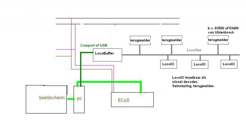

Dat klopt ReesCees, een ECoS heeft een S88 aansluiting, alleen of je daar blij mee moet zijn is een andere vraag.
De LocoIO die Fissy noemt kun je ook inzetten als terugmelder en als wissel aansturing, met de daarvoor bedoelde hulpschakelingen.
Je bent dan ook gelijk af van de bandkabel aansluiting van de S88. Maar ik denk dat dit op dit moment een beetje te ver voor je gaat.

Even in een plaatje zoals Fissy het voorstelde.

« Reactie #18 Gepost op: 29 June 2007, 06:45:42 »
@ Wim, Ja, so hatte ich gedacht. Fahren ECos, Steuern Loconet...
wie durch ReesCees gesagt :... ein Weg nach Rom
Nach meiner Erinnerung ist Loconet viel schneller als S88 in der Übertragung. Aber das sollte bei einer, großen Anlage wie bei ReesCees kein Problem geben.
Bei meinem Projekt Gouda z.B. , schalte ich nur über das  Loconet. Wenn  man die Loconet-Messages mitliest, dann sieht wie viel Datenverkehr unterwegs ist....
Aber was zählt: Der Weg ist nicht wichtig, nur das Ziel: Rom oder Berlin? ;)
Gruß
Bernd

Hoi Wim,
Ik zie veel van de voordelen van Loconet (en zijn modules), maar het is mij niet duidelijk wat de voor en nadelen zijn van een S88 t.o.v. Loconet voor de detectie, is dit snelheid of ook betrouwbaarheid ?
Bedankt, Rene
Het groot voordeel is de betrouwbaarheid. Een ander groot voordeel is dat je een LocoNet terugmelder op iedere willekeurige plaats op het LocoNet kunt aansluiten, en dat iedere module zijn eigen adres heeft en zijn eigen bezetmeld nummers. De S88 is een serieschakeling, waarbij de plaats in de keten de nummering bepaald, dit is vooral bij modules en clubbanen een groot nadeel.
Bij het LocoNet kun je van te voren bepalen welke terugmeldnummer bij een inbreng horen, en dat blijft altijd gelijk ongeacht waar de inbreng wordt ingezet. Ook is er geen sprake meer van een aan een gesloten reeks met nummers, het mag nu ook bestaan uit melders 1..16  en daarna pas 80..96 bijvoorbeeld.
Mvg
Wim.

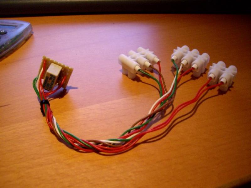

« Reactie #21 Gepost op: 23 July 2007, 23:03:39 »
Het eerste relais is klaar!
Ik kan dit relais aansluiten op een wisseldecoder om daarmee de lampen van het sein te bedienen en een stukje rails stroomloos te zetten.
voor 54 euro (roco decoder) en (8x5)=40 euro > totaal 94 euro kan ik nu 8 seinen bedienen.
https://images.beneluxspoor.net/bnls/Web_IMGP1556.jpg
het is een 12 v siemens relais v23079-b1203-b301

De raderen waren gisterenavond laat nog aan het draaien.
de print met het relais is leuk maar als ik straks de baan met de PC ga bedienen hoef ik het stopgedeelte volgens mij helemaal niet meet "stroomloos" te maken via het relais maar stopt de trein netjes voor het sein dmv de terugmelders. Het sein is dan alleen nog maar een extra optisch hulpmiddel.
Wel kun je het relais leuk gebruiken bij de a-symetrische remmethode door over de stopstand vier diodes te plaatsen die er voor zorgen dat de trein remt voor het sein (en dan blijven de lampjes ook nog branden van de trein).
