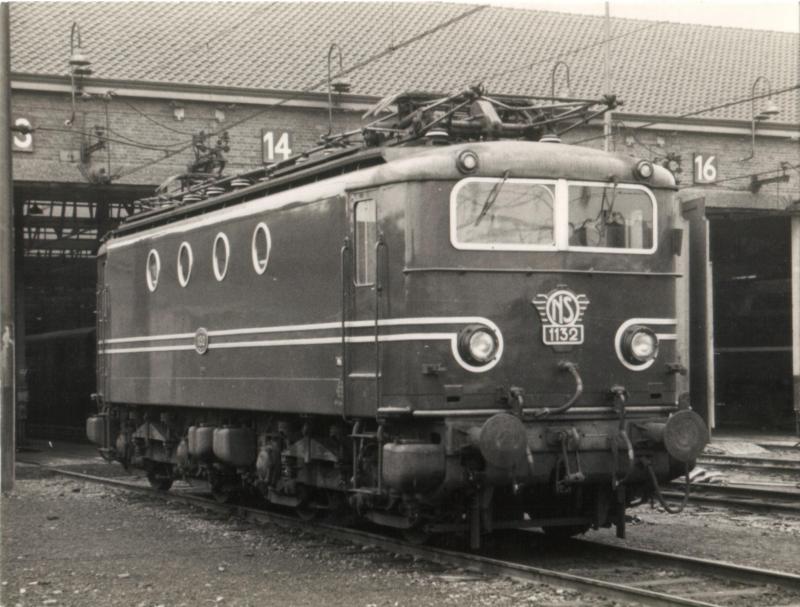

Ik heb het ook niet meegemaakt hoor. Ik ga af op foto's die ik ken. Zoals deze uit mijn collectie:
Maastricht 1956

Geweldig mooie plaat!! ik kan niet anders zeggen, hier stopt de bedrading zover ik kan zien tot op de gevel inderdaad.
Hmmm... moet nog is even denken hoe ik dat ga doen, ik stel deze vraag omdat ik materieel graag 'binnen' zou opslaan op de miniatuurbaan. Alleen zat ik met het dilemma, hoe oogt het realistisch, ik hoef geen sik voor mijn 1145 loc te zetten om naar binnen en buiten te slepen, dat lukt alleen maar met een dummy.
Top voor het delen van het beeldmateriaal!
Ik ga er nog is goed over nadenken, ik zit toch te denken om de lijn door te laten lopen de loods in. zodat ik met de locs in en uit kan rijden.

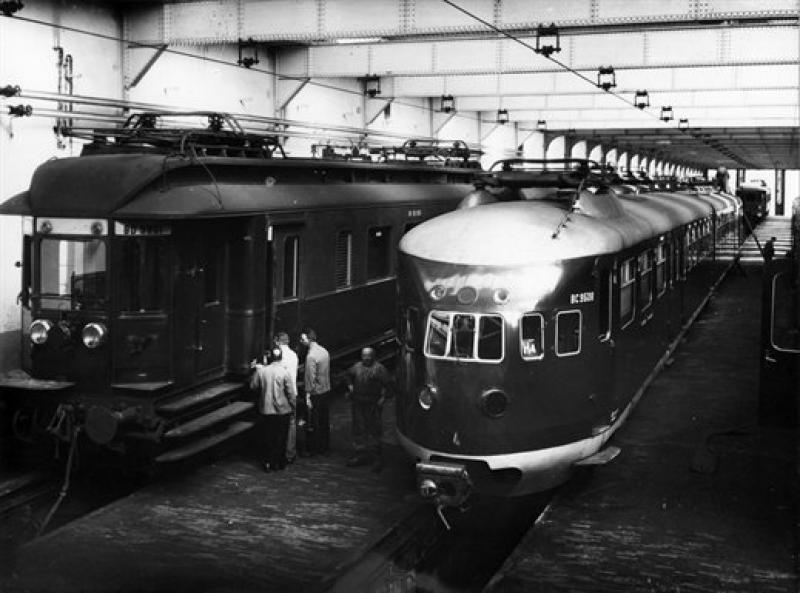

Goed, het gaat hier om NL-materieel, en daarmee ben ik niet echt op de hoogte.
In Duitsland heb je het verschijnsel "spin" boven een draaischijf, zodat ook e-loks op- en af kunnen rijden. Ik kan me heel goed voorstellen, dat de draad dan ook tot in de loods doorloopt.
Op deze foto...
...zie je, als je heel goed kijkt, ook de draad boven het treinstel Mat '46 hangen. Maar dit is een lijnwerkplaats, niet zozeer een loods waar materieel alleen maar wordt geparkeerd.
Bron foto:

In werkplaatsen hebben ze dus wel voorzieningen...
Interessant, bedankt Jan voor het delen geeft me toch weer een ander beeld dan wat ik in gedachte had. Bied wel perspectieven overigens.
Ik dacht eens een foto gezien te hebben van de werkplaats te Blerick waar ze ook bovenleiding binnen hadden. Ik kan alleen nergens meer die foto vinden.
