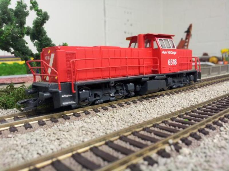

Ik heb een mooie Kleinspoor loc, de 6518 in een NS/Cargo uitvoering.
Lange tijd had ik deze loc liggen in analoge uitvoering. Ik heb geen idee of dit een bouwpakket is, of dat hij gebouwd is door Kleinspoor zelf.

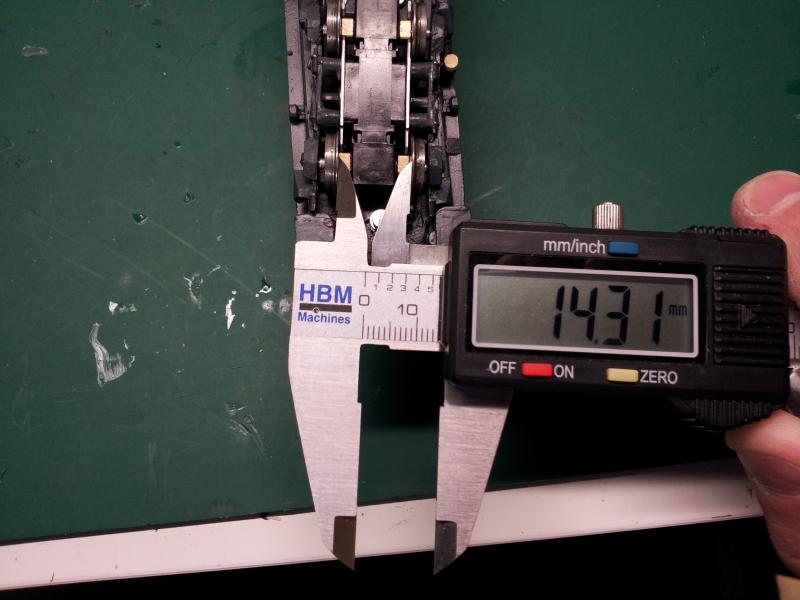

Nu is de loc eindelijk omgebouwd naar DCC en kom ik een probleempje tegen; Hij ontspoort vaak op wissels.
Ik rijd op Fleischmann Profi rails.

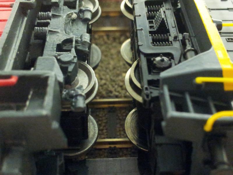

Het is mij opgevallen dat hij hele lage wielflenzen heeft...ligt het daaraan?
Hier een vergelijk tussen de loc in kwestie(rood) en een Roco 2200(geel).
Ik vind het erg jammer dat hij zich zo gedraagt en hoop dat er (eenvoudig) iets aan te doen is.
Heeft iemand een idee wat ik er aan kan doen?
Martijn.

Wielflensen zijn meestal niet de oorzaak. Waarschijnlijk staan de wielen iets te ver uit elkaar.
De tussenafstand moet 14.3 mm zijn
Bart

Re:Kleinspoor loc ontspoort stelselmatig op wissels.
17 February 2013, 12:08:46 »
Daar ligt het inderdaad aan. De fraaie lage flenzen van de loc (RP25) kunnen op bepaalde railtypen problemen geven. Op mijn voormalige baan met Fleischmann Profirails ontspoorde mijn Kleinspoor 6400 ook steevast op een bepaald wissel (in afbuigende stand, meteen na een R1-boog).
Samen met het feit dat de Athearn-wielstellen die Kleinspoor gebruikt op mijn baan bijzonder snel vervuilden, met een om de haverklap zwaar stotterende en zelfs stilstaande loc tot gevolg, heb ik eens gekeken of er wellicht andere wielen gemonteerd konden worden. Met de afbraak van mijn baan verviel de noodzaak om verder te gaan met de zoektocht. Een echte oplossing kan ik je dus niet geven.

@ Bart,
Dat ga ik nameten...zodra ik mijn digitale schuifmaat weer heb gevonden

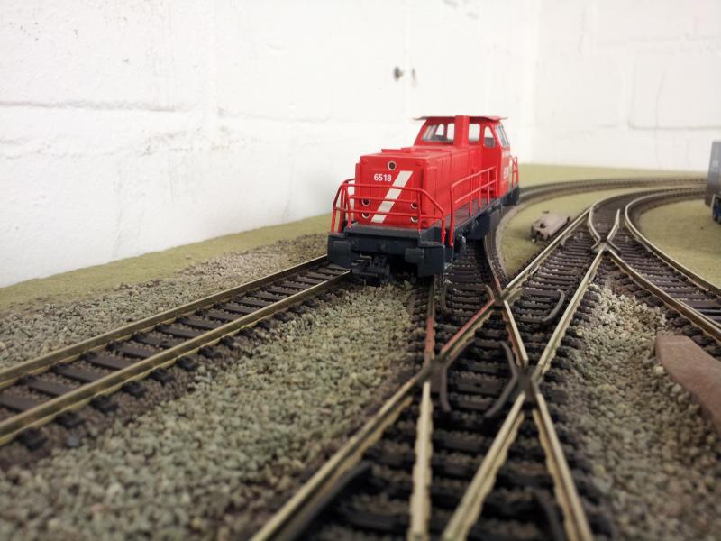

@Olaf,
Bij mij is het ook hoofdzakelijk in afbuigende stand meteen na een R1-boog.
De snelheid speelt hierbij geen merkbare rol.

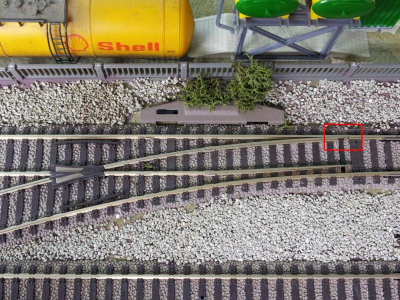

De wielen stonden inderdaad te ver uit elkaar.
In de werkplaats is dit hersteld.
(gelijk ook maar even de wielen schoon gepoetst).
En dan de test.
Maar helaas...
Keer op keer loopt ie er nog uit.
Ik ben er wel achter dat dit deel (in het rode vakje) op meerdere wissels voor de problemen zorgt.
Maar goed, de assen ga ik niet vervangen want zoveel is de loc mij ook niet waard.
De wissels laat ik eveneens zoals ze zijn.
De loc staat inmiddels in de verkoop, en de Liliput 6520 is weer in dienst gesteld.
Misschien ooit een Piko variant kopen.
Martijn.

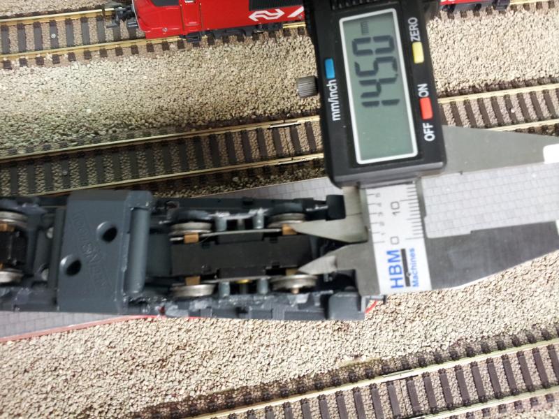

Citaat van: Martijn1974 op 17 February 2013, 14:19:47
Niet dus. Op je schuifmaat zie ik 14,50 mm, en daar is niks mis mee.
De 14,3 mm die vaak wordt genoemd was vroeger de minimale maat. Het mocht ook meer zijn. Hoeveel meer, dat hing weer van de flensdikte af.
Maar.... sinds 2009 is de Morop norm op dit punt gewijzigd. De maat tussen de wielen (maat B) moet nu minimaal 14,4 en maximaal 14,6 zijn. Dus 14,5 is prima.
Martijn1974

18 February 2013, 16:09:47 »
Oke. voor mij nieuwe wetenschap
Maar als er niks mis is met 14,50mm, en 14,30mm ook akkoord is, dan ligt het dus zeker niet aan de spoorbreedte van de loc.
Op dit moment zijn er Nem-wielen onderweg naar mij toe om de RP25 wielen te vervangen. Die Nem-wielen ga ik plaatsen en kijken wat dat doet voor zijn rij eigenschappen.
Martijn.
NS | H0 | DCC | ECoS-2.5 | Koploper v9.4.2 |
www.hanulveen.nl
lokpaint
18 February 2013, 16:55:29 »
Hoi
Het ligt aan de combinatie Flensbreedte/tussenmaat en rail.
De wielen zijn waarschijnlijk RP25, en voldoen hiermee aan de NMRA norm.
De nieuwe NEM311 lijkt hier dan weer veel op om alles een beetje compatibel te houden met de NMRA normen.
De grote adder onder het gras is echter dat de nieuwe NEM311 alleen van toepassing is indien het railsysteem voldoet aan de NEM110. En hieraan voldoet de ( oude) fleischman profirail volgens mij niet.
Ikzelf heb in hardnekkige gevallen "lak" aan de normen, en pers de zaak zover samen dat het loopt
Als dit dan bijvoorbeeld 14 mm is dan is het maar zo
Bart
