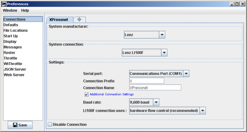

De JMRI interface instelling:

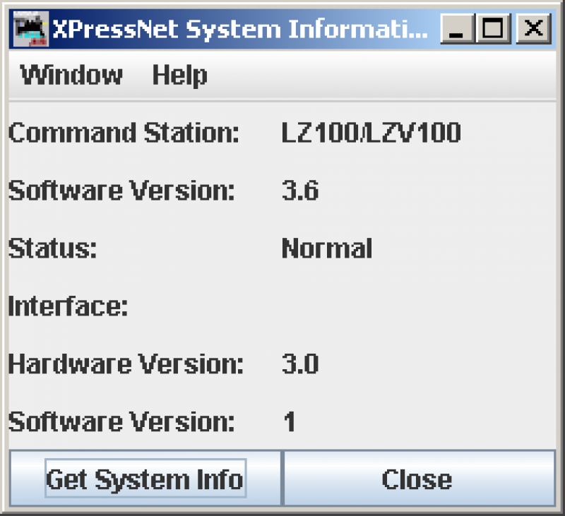

... en vervolgens de terugmelding (software version 3.6):
Al met al een uitstekend resultaat - met veel dank aan Benno uiteraard.
