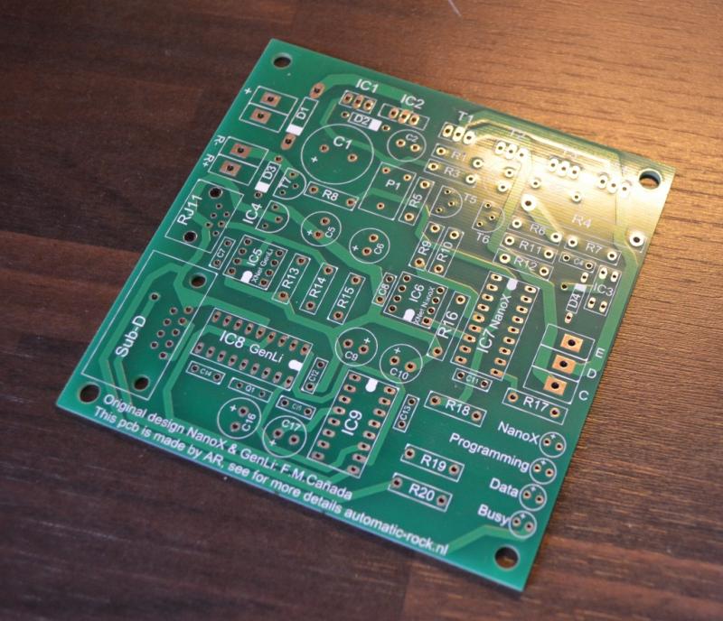

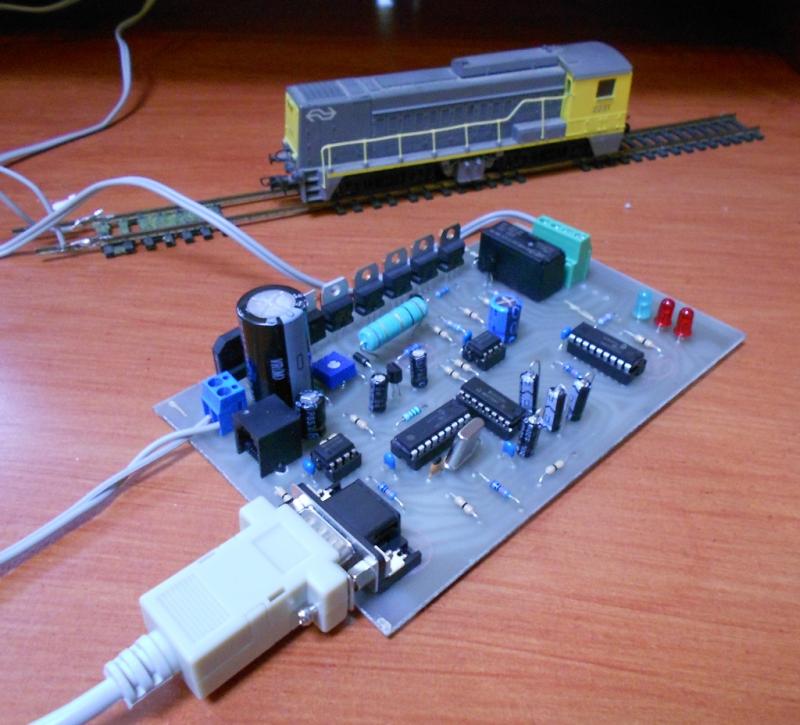

Hallo allemaal,
Ik heb tot nu toe altijd mijn decoders geprogrammeerd met de multimaus, maar ik was op zoek naar een manier om decoders met de computer te programmeren. Dat heeft als voordeel dat de decoderinstelling op de computer opgeslagen kunnen worden als back-up, en ik hoef niet zo hard na te denken als ik ga functiemappen ;) Om het extra leuk te maken was het wel mijn doel om het low budget te houden en dat ik zelf wat soldeer- en denkwerk moet doen :)
Ik kwam zo uit bij het programma DecoderPro3 van JMRI. Alleen dit gaat niet zomaar samen met de Multimaus. Maar ik zocht ook iets dat werkt buiten de Multimaus om. Mijn hobbyruimte is namelijk niet aan huis (geen ruimte). Maar soms wil ik wel eens een loc mee naar huis nemen om hier aan de eettafel wat te prutsen :)
Na wat zoeken kwam ik op de NanoX centrale en GenLi PC-Xpressnet interface.
Ik heb op 1 print de NanoX en GenLi genbouwd die via Xpressnet aan elkaar gekoppeld zijn:
Vanochtend heb ik deze voor het eerst aangesloten, en het lijkt te werken. Althans, ik kan de cv's programmeren en lezen via Decoderpro3 op de computer. Maar....
De decoderpro3 heeft ook een 'throttle' om de loc mee te bedienen. Maar dat blijkt niet te werken. Ik moet nog uitzoeken of dat de fout bij mij zit, of dat dit niet kan werken op deze manier. Weet iemand dat??
Of zou ik de NanoX en GenLi via een S88 bus met elkaar moeten verbinden? Of maakt dat geen verschil?
Morgen ben ik weer in mijn hobbyruimte. Dan neem ik mijn bouwsel mee en sluit ik mijn Multimaus er op aan. Eens kijken of ik dan wel de loc kan bedienen. Als ik het goed begrijp zou de Multimaus automatisch als slave moeten werken als ik hem inplug. Binnenkort meer nieuws :)

Hallo Benno,
Check eerst de basics in DecoderPro
  • Welke kleur heeft de power indicatie in het throttle window
  • Is het juiste lok adres ingegeven
  • Welke buttons (dispatch, release, program) zijn geactiveerd in het adress panel
  • Is de stop button in het throttle panel niet toevallig geactiveerd?
Het zijn van die kleine dingen die snel over het hoofd worden gezien.
Succes
Yeti

Welke uitgang van de NanoX gebruik je op het moment dat je een lok wilt laten rijden?
Als je de uitgang van het programmeerspoor neemt : die kan het vermogen niet leveren.

Volgens de throttle window staat er spanning op het spoor.
De loc selecteer ik uit de lijst, dus dat kan niet missen.
Als ik de loc geselecteerd heb dan worden alle knoppen grijs behalve 'release'
Ik heb de Xpressnet monitor ook aan staan en daar zie ik dit als ik bv de verlichting inschakel of snelheid verander:
Command successfully sent/Normal operations resumed after timeout
Ik kan wel de decoder uitlezen. Hij geeft aan dat er een TAMS decoder inzet en 'no such decoder defined'
Dus misschien dat de TAMS decoder niet ondersteund wordt? Ik dacht trouwens dat hier een lopi3 in zat, maar ik had dit niet gechecked voor ik de loc mee naar huis nam.
@JAB
De uitgang van het programmeerspoor komt van dezelfde voeding als het hoofdspoor. Alleen het hoofdspoor wordt losgekoppeld via een relais als je naar de programmeermodes gaat. Kijk anders maar eens naar het schema dan zie je wat ik bedoel. Daar kan het iig niet aan liggen

Ik las het idd verkeerd. Wel een nasty ontwerp dan : je krijgt dus ook op je programmeerspoor altijd volle vermogen van de booster, dus decoders braden is nog steeds mogelijk :(
Overigens : no such decoder defined wil zeggen dat er geen template voor je Tams decoder is. Hij leest manufacturer ID uit en ziet de code voor Tams. Vervolgens leest hij decoder type ID uit, maar er is geen bestaand template voor dat ID. Geen ramp... je kunt nog steeds losse CV's programmeren en anders maak je zelf een template. Da's in notepad zo te doen, door bestaand decodertemplate aan te passen. Ik heb er ooit eens een voor een Tams FD-R gemaakt. 5 minuutjes werk...

Bakken en braden is met minder vermogen ook al mogelijk en met een goeie kortsluiting wordt de kortsluitbeveiliging ook wel getriggerd (neem ik aan  8)). Desondanks wel een beetje een 'quick and dirty full KISS method'. ;D
Is dit ook zo?  8) :P
Is dit niet omdat een andere XpressNet slave de lok 'in gebruik/bezet' houdt? Volgens de NanoX in dit geval... En kun je hem releasen?
Ik gebruik hier ook een dergelijke XpressNet compatible basis (zelfbouw) maar ik kan me niet herinneren dat die keren dat ik de JMRI throttle aan heb gehad, hier ook problemen mee had. Andere dingen kan ik me zo even niet bedenken die problemen kunnen geven, vooral omdat programmeren en uitlezen wel gaat.
Geen idee hoe ESU het doet met de LokProgrammer, maar die kortsluit/fout-detectie heeft mij al een paar maal behoed voor narigheid. Helaas lijkt dat grotendeels in de software van de Atmel chip te zitten, dus daar kom je denk ik niet gauw achter.

De NanoX heeft ook gewoon kortsluitdetectie. Ik heb overigens nog nooit een decoder opgeblazen en dat hoop ik zo te houden ;)
Maar ik heb goed nieuws: Ik heb mijn 1300 met Lenz decoder erop gezet en die werkt gewoon en kan ik gewoon bedienen met JMRI  (y)
Ik heb contact gehad met de ontwerpen van de NanoX en het is iets met stretching zero's en TAMS decoders wat problemen kan geven. Hij heeft een firmware update maar die is eigenlijk bedoeld voor de NanoX-S88. Maar zou ook voor mij moeten werken, dus dat ga ik eens proberen :)
Jammer dat zijn website zo knullig gemaakt is. Want de link naar de firmware update staat op een pagina met nog wat aanpassingen op het schema. Als ik dat eerder wist had ik die ook meteen meegenomen. Maargoed, ik moet er nog 1 maken (1 voor thuis en 1 voor de hobbyruimte).
Als er nog 8 mensen zijn die er 1 willen kan ik er ook 10 uit China laten komen, dan hoef ik niet zelf te gaan etsen op het aanrecht (als m'n vrouw niet thuis is ;))

Ik heb goed nieuws en slecht nieuws:
Ik heb de andere firmware (van de NanoX-S88) erop gezet en de loc met de TAMS decoder is nu ook te bedienen met de JMRI.
Het slechte nieuws is dat ik nu geen decoders meer kan uitlezen. Ik denk dat de NanoX nu misschien via de S88 bus informatie te versturen, en die heb ik niet. Ik heb deze vraag bij de ontwerper neergelegd en wacht nu geduldig op antwoord  8)

Het is opgelost, het was mijn eigen fout. Ik moet de JMRI decoderpro op de 'direct byte' mode zetten om te kunnen uitlezen.
Kortom, het werkt perfect. Deze testprint was 10x15cm. Ik heb nu een nieuwe gemaakt die dubbelzijdig is en 10x10cm. Dat maakt het produceren een stuk goedkoper. Het minimum aantal is 10, dus ik heb er 7 over. Misschien heeft iemand anders nog belangstelling?

De nieuwe printen zijn binnen:
Ik hoop van de week tijd te hebben om er 1 helemaal te assembleren . Het zou moeten werken, want te testprint werkte ook, maar je weet maar nooit ;)
Ik heb nog niet getest hoe het werkt met de multimaus, daar ben ik ook benieuwd naar. Ik laat de bevindingen hier wel weten.
