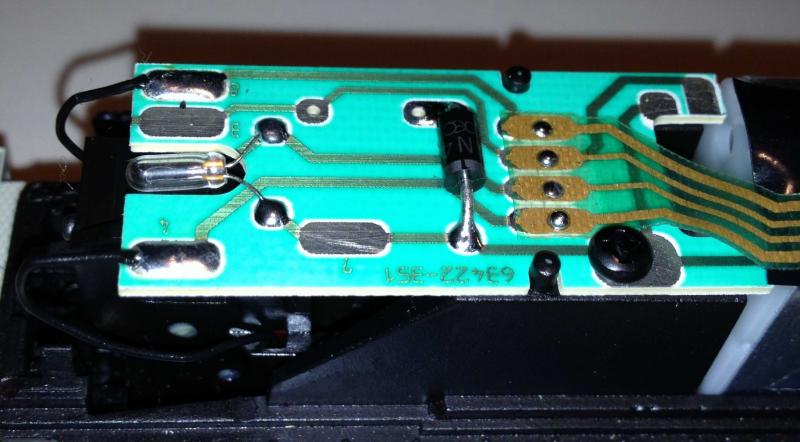

Ik heb wel een multimeter hoor. Maar de lampjes zijn ieniemienie en zo ingebouwd dat ik er heel slecht bij kan komen. Waar dient de witte draad van een decoder normaal gesproken voor?
Andere draad die naar de lampjes gaat is geel.

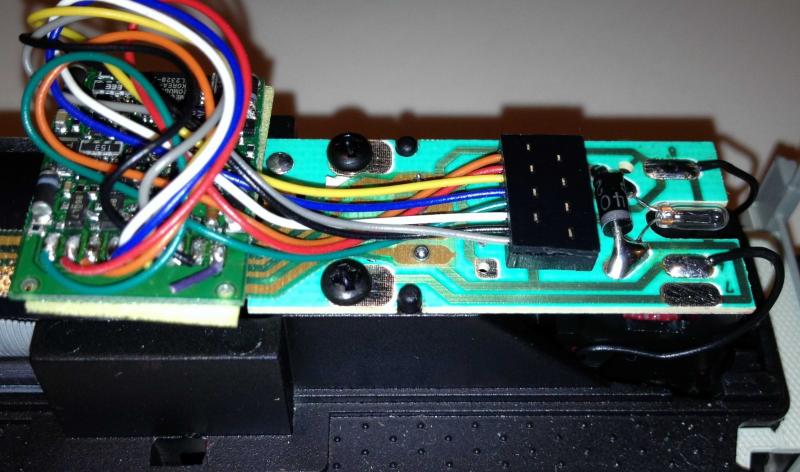

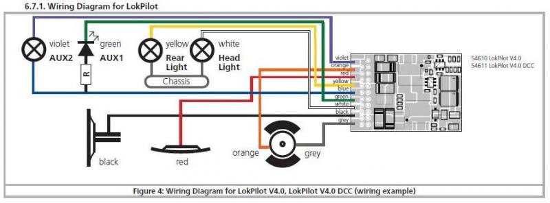

Misschien dat dit plaatje het duidelijk voor je maakt
De witte draad van de decoder moet aan een kant naar de frontverlichting (kant 1) gaan en aan de andere kant naar de sluitverlichting (kant 2). De gele draad gaat dan naar de sluitverlichting van kant 1 en de frontverlichting van kant 2.
Jij hebt een Fleischmann loc dus hoogstwaarschijnlijk zitten de lampjes ook nog aan het chassis (zoals in het plaatje) omdat ik die op jouw foto's niet zie. Dat is ok.
De grijze en oranje moeten naar de motor (EN NERGENS anders aan). Rood en zweart zijn de railaansluitingen (OOK NERGENS anders aan). Paars is een functieuitgang die zo te zien nergens heen gaat en afgeisoleerd is.
ALs je zeker weet dat er geen andere draden meer zijn dan heb je grote kans dat de witte draden met elkaar verbinden ervoor zorgt dat alle verlichting werkt.

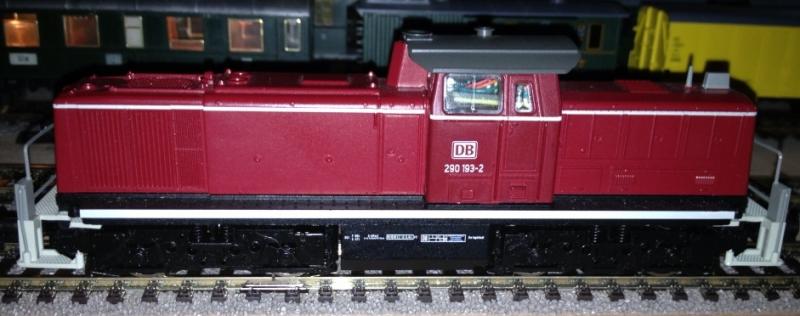

Maar we zijn er nog niet. Ik heb ook problemen met deze Roco-lok:
Daar doet de verlichting het helemaal niet van (terwijl ik me meen te herinneren dat die het wel gedaan heeft).

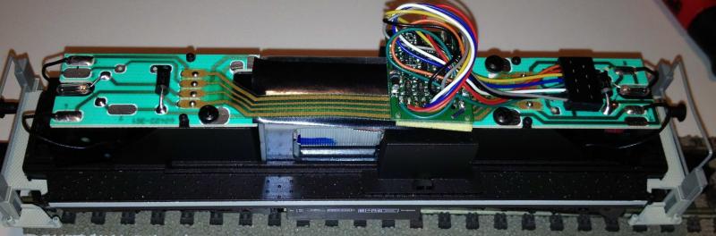

Van binnen ziet die er zo uit:
En nog wat meer in details (toch wel goede foto's met mn iPhone 4S):
Zoals je ziet gaan aan beide uiteinden twee zwarte draadjes naar beneden. Die gaan naar de wielen om contact te maken met de rails, neem ik aan. Ik heb het even doorgemeten met mijn multimeter en alle 4 de draadjes maken ook inderdaad contact met de rails.
De lampjes heb ik ook doorgemeten en die zijn niet kapot (tenzij er ergens kortsluiting wordt gemaakt). Ik zie ook geen losse draden en alle soldeerverbindingen zien er goed uit.
Dus toch iets softwarematigs? Maar volgens mij is er geen CV-code die de verlichting regelt (maar mijn kennis daarover is minimaal).

Weet je wat voor decoder het is? Bij de meeste decoders werkt de reset inderdaad met 8 in CV8 zetten maar er zijn fabrikanten die een andere waarde en/of CV gebruiken. Dus zonder het juiste merk/type decoder te weten kan het voor komen dat het niet werkt.
Rijdt de loc wel op een geselecteerd adres?
Binnenwerk ziet er goed uit. Zie niets wat op een probleem kan duiden.
Check voor de zekerheid toch nog de stekker. De oranje draad moet in pin 1. Soms stat er een 1 op de print, soms een sterretje of andere markering. Weet je in ieder geval zeker dat dat goed zit.
Bij de NEM 651 is het inderdaad zo dat de verlichting wel werkt en de motor niet als je de decoder verkeerd inprikt.
Kijk maar naar de pinning. 1+2 is motoraansluitingen, 3+4 zijn railaansluitingen, 5+6 zijn de verlichtingsaansluitingen. Foolproof dus  8)
Voor de NEM652 geldt mijn eerdere uitleg.

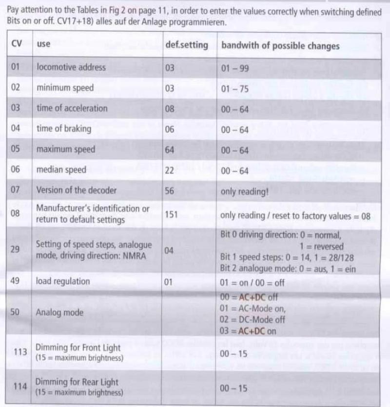

Ik heb zelf even gegoogled en wellicht is het een Roco 10745 decoder. Toen vond ik dit in de handleiding:
Even wat geprobeerd met CV 113 (= 15). Dat was hem dus ook niet  :)
Als het een Lenz-decoder zou zijn, dan zou ik voor een reset de waarde 33 in CV 8 moeten zetten. Dat ook even geprobeerd maar ook dit zonder resultaat. Het is op zich niet zo heel erg spannend, maar het intrigeert me natuurlijk wel  8)
