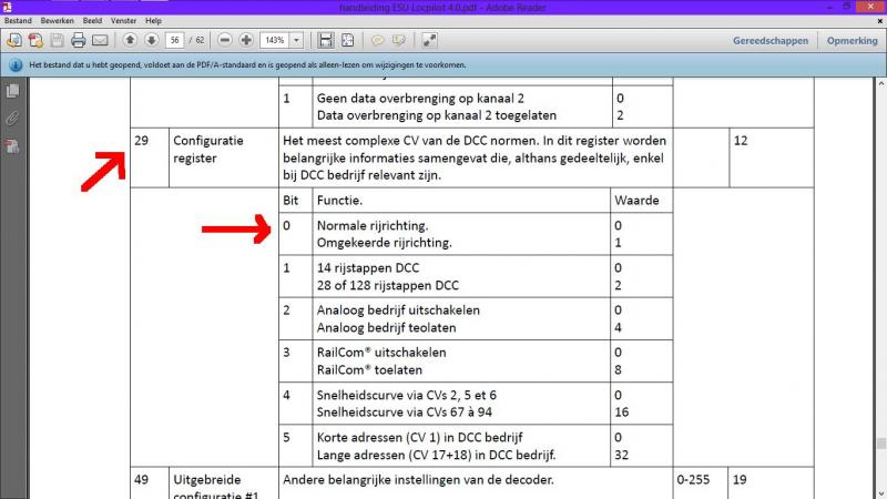

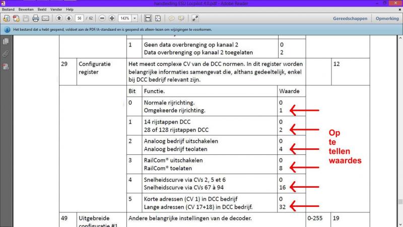

Wat de decoder (Lokpilot v4.0) btreft, is dit de gezochte CV en bit.
Om tot de juiste waarde te komen moet je alle bits die je
aktief
hebt bij elkaar optellen, zie onderstaande plaatje.

Jij schrijft: "
Om tot de juiste waarde te komen moet je alle bits die je aktief hebt bij elkaar optellen, zie onderstaande plaatje.
Wat is "actief"? Een waarde van "0" is niet-actief en een waarde van > 0 is wel actief?
Maar dan nog, ik moet de waarde van bit 0 veranderen; dat zou dan geen effect hebben op de totale waarde want 12 + 0 = 12.
CV 29 zal op de fabrieksinstelling staan, dus een waarde van 12. In welk getal zal ik dan de waarde van CV 29 veranderen om de rijrichting om te keren, denk je?
Groet Freek
Martijn1974
Berichten: 868
Re:Fleischmann sprinter in R1 en R2 bochten
Reactie #21 Gepost op:
16 February 2013, 16:52:22 »
Citaat van: freekvo op 16 February 2013, 16:47:10
Klopt.
Als hij nu op 12 staat, dan moet hij op 13 komen.
De eerste bit zet je van '0'naar '1'. 1 erbij tellen dus.
Zet je bijvoorbeeld de derde bit uit (op '0'), dan moet je er 4 van af trekken.
Martijn.
Laatst bewerkt op: 16 February 2013, 17:06:27 door Martijn1974. Reden: plaatje toegevoegd
NS | H0 | DCC | ECoS-2.5 | Koploper v9.4.2 |
www.hanulveen.nl
freekvo
Berichten: 814
Reactie #22 Gepost op:
16 February 2013, 17:08:10 »
Perfect! Hij gaat nu de goede kant op. Hartstikke bedankt.

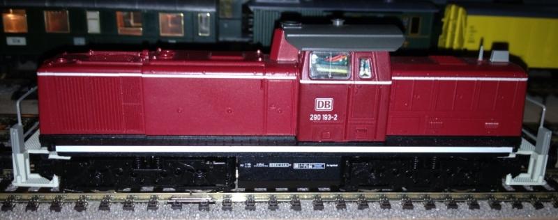

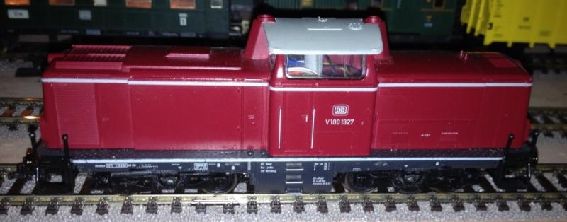

Ik heb dit ook gedaan bij mijn Fleischmann diesel DB V 100 1327. Die rijdt nu ook andersom. Aannemende dat de lange zijde voor de machinist de voorkant is.
Ik heb nog een Roco diesel DB 290 193-2 (ongeveer hetzelfde als de Fleischmann) maar ik weet niet wat voor decoder daar in zit, dus daar blijf ik maar vanaf.

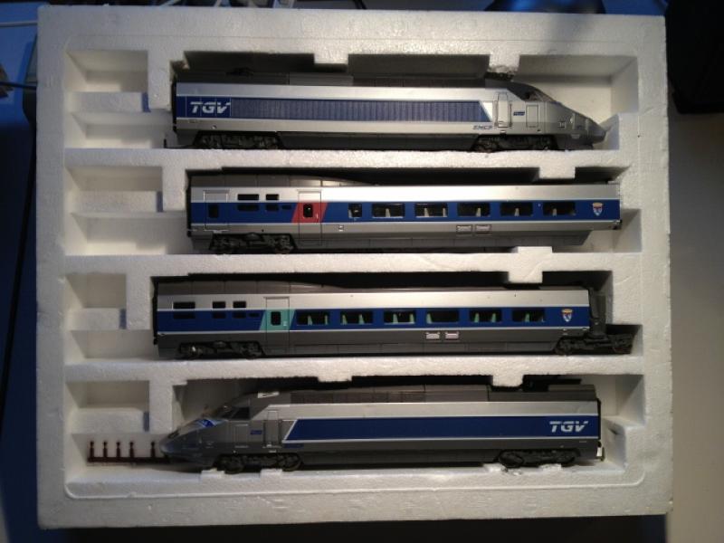

@Martijn: mijn vrouw heeft ook nog een Lima TGV; die heeft ze (net als de sprinter) zon 20 jaar geleden gekregen toen ik nog een analoge baan had.
Denk je dat die ook te digitaliseren is? Niet dat ik mij zelf daar aan ga wagen, maar wellicht dat ik daaarvoor toch wel 170 km ga rijden
Of de pakketdienst daarvoor inschakel....
Groet Freek

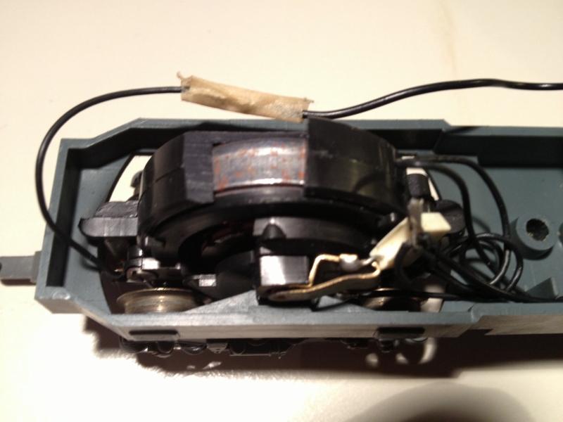

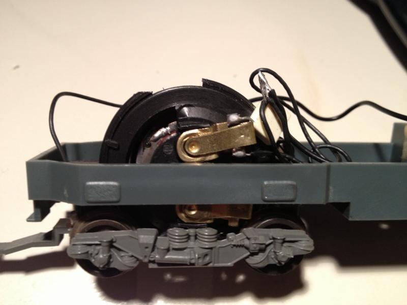

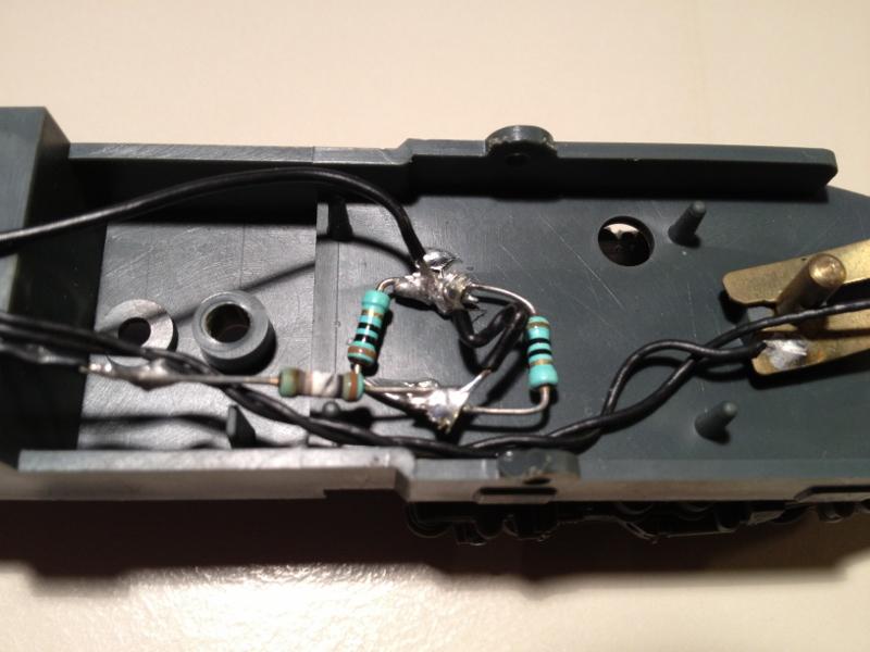

Hmmmm.... Dit ziet er dan toch weer anders uit dan die Koploper van jou.
Ik zie ook een verbrande weerstand in de draden die naar het lampje gaan.
En hoe doe ik dat met de verlichting in het achterste deel? Daar zal toch ook een aparte decoder in moeten zoals bij de Sprinter toch?
Groet Freek
Martijn1974
Berichten: 868
Reactie #28 Gepost op:
16 February 2013, 18:29:03 »
De uitvoering wijkt misschien iets af, de principes en de motor zijn hetzelfde als bij de Koploper.
Die weerstanden zien er erg zelf geknutseld uit moet ik zeggen, zo ken ik dat niet van Lima.
Om de stuurstand van front- en sluitseinen te voorzien is het het makkelijkst om er inderdaad een functiedecoder in te zetten.
Waarschijnlijk moet je daar de gehele lichtinstallatie nog in aanleggen, of heeft hij analoog wel licht?
Je zult tevens ook stroomafnemers moeten plaatsen op de assen/wielen van de stuurstand.
Martijn.

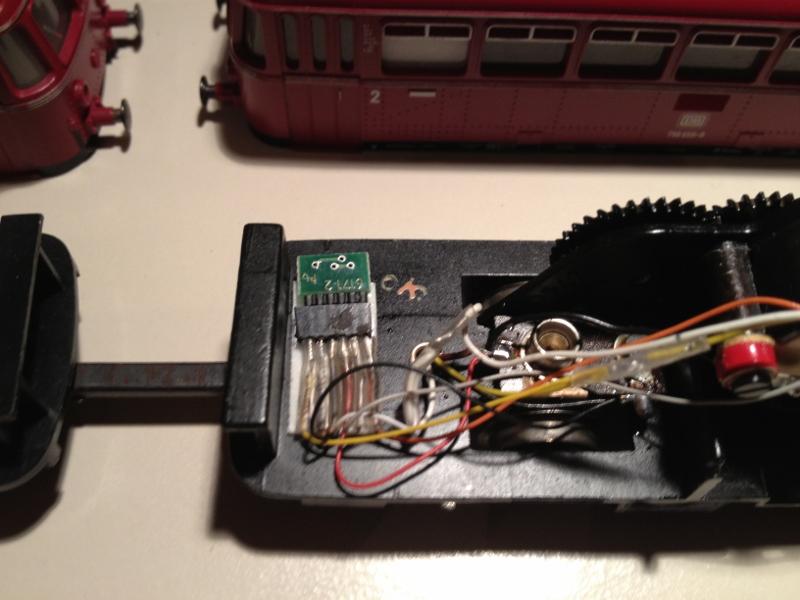

Wat een verrassing! Ik maakte mijn railbus open om te kijken hoe die er van binnen uitziet en toen trof ik dus dit aan:
Oftewel: digitaal voorbereid met aansluiting nem 651................ Daar word ik opeens heel blij van
Groet Freek
