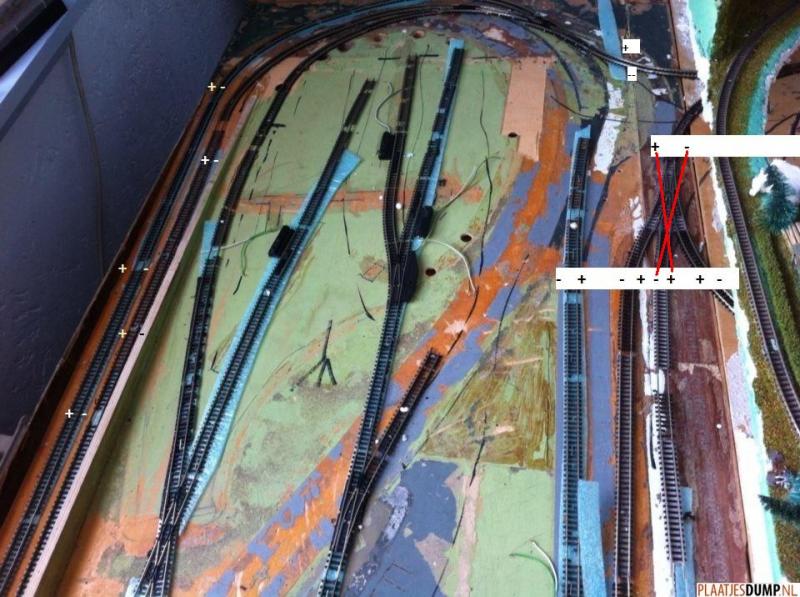

Of bedoel je de centrale want je was toch met digitaal bezig?

jah ik wil hem in de toekomst digitaal maken...
dus moet daar denk ik wel rekening mee houden
jah heb nu nog die transformator
ik was daar mee bezig
zoals ik al zij ik wil er in de toekomst mee bezig

ik hoop dat ik hiermee beetjj informatie heb verstrekt over wat ik bedoel
of iemand me hiermee kan helpen

Nou ik heb er even naar gekeken maar het sporenplan wat je gefotografeerd hebt komt naar mijn idee niet helemaal overeen met wat je getekend hebt.
Doe ons een lol en teken het baanplan wat je toe wilt voegen eens goed uit zoals het echt is.
Want nu is er nog steeds geen touw aan vast te knopen en wordt het wel erg spoorzoeken
En wat ik ook op de foto zie is een rode en blauwe draad van de bovenbaan naar de onderbaan. Wat doet die?

De foto is inderdaad anders dan je tekening, maar je hebt hem zelf al opgelost in je foto door de + en - aan te geven:
Als + en - kruisen gaat het fout. Deze even als voorbeeld, want er zijn er in totaal twee die kortsluiting veroorzaken. Maar dat ga je nu zeker zelf vinden!

en hoe kan ik dat op lossen dmv diodes?

De wissel in de onderste foto (serie van drie) de keerlus wissel plaats hier twee isolatoren om het uit te testen

Boeiend draadje. We zijn op pagina 5 en het is de topic starter nog steeds niet gelukt om een baanplan te laten zien wat overeenkomt met de werkelijke situatie.
Ik ga nog even wachten met inhoudelijk reageren totdat dat baanplan er is.

Lijkt dit er op

ja zo ziet het er uit en dan loopt de binnenbaan er langs....met 1 bocht wissel naar links
