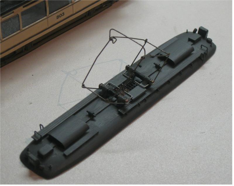

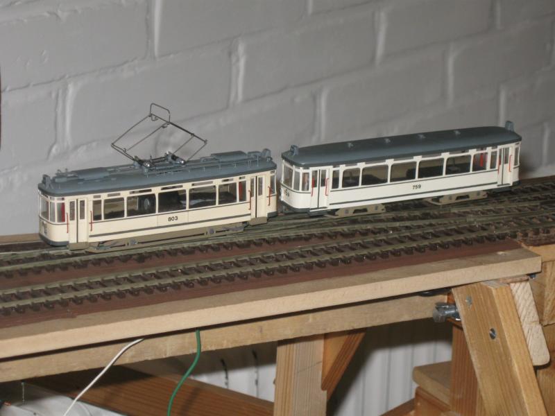

Mag ik jullie ter inspiratie deelgenoot maken van mijn knutselproject HTM 803/759?

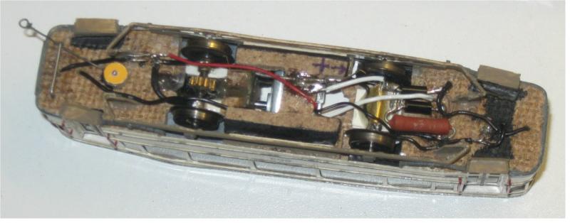

Een goede vriend van mij had zijn jeugd doorgebracht in Den Haag ergens langs lijn 11 en had daar bijzondere herinneringen aan. Toen zijn verjaardag naderde en ik het weer moeilijk vond om een geschikt cadeau voor hem te bedenken, heb ik een HTM wagen voor hem in elkaar geknutseld. Helaas ben ik er van 1996 tot en met 2000 mee bezig geweest voordat het een beetje klaar was. Het resultaat was een tramstelletje van karton, de HTM 803 met achterwagen 759, voorzien van een oude marklinmotor en een sleepcontact.

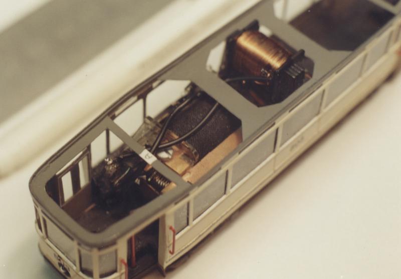

De marklinmotor in het midden, omschakelrelais neemt heel wat zitplaatsen in
Niet erg robuust, maar rijden ging nog net. Hoewel boven de motor (onder de stroomafnemer) een rooster in het dak was aangebracht, moest de tram na iedere ronde wel even een paar minuten afkoelen want de overbrenging was ietwat spartaans. De achterwagen was voorzien van plastic Lima wieltjes in eenvoudige houten blokjes en waggelde gezellig mee.
Rooster in het dak voor de afkoeling

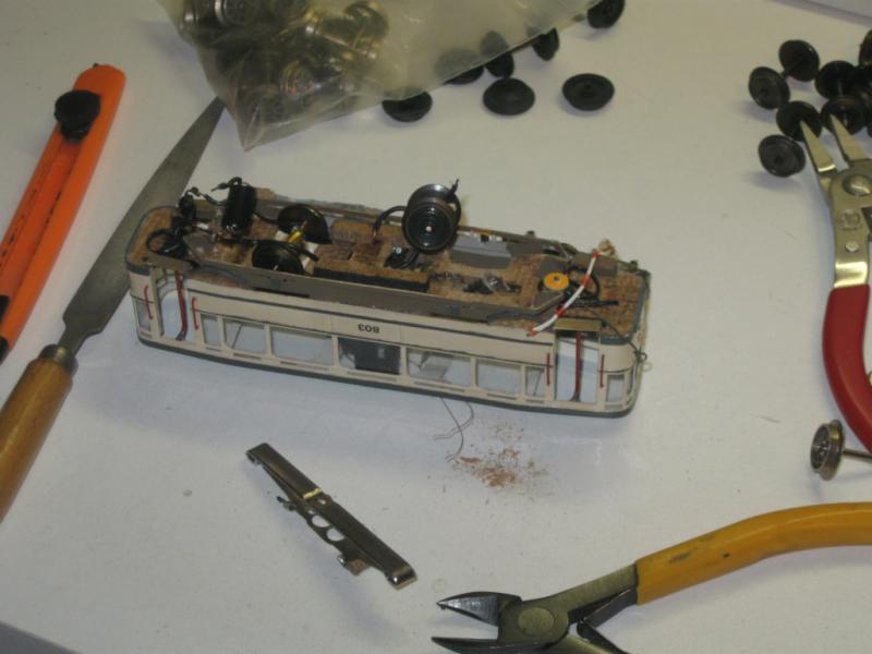

Kort geleden kreeg ik het dingetje weer in handen. Mijn vriend was overgegaan op 2-rail gelijkstroom en vroeg of het mogelijk was het tramstel om te bouwen. Natuurlijk was dat mogelijk en heb ik het kleinood dus weer aangepakt. Het verkeerde nog in prima staat, met hier en daar wel een klein beschadigingetje.
Wielen vervangen, sleepstuk eraf

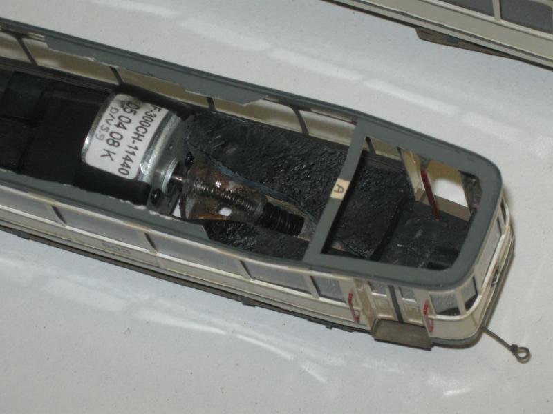

De hoop om de oorspronkelijke motor te kunnen laten zitten vervloog snel na de eerste testrit met nieuwe wielen en vervanging van het sleepstuk. De marklinmotor kan wel functioneren op gelijkstroom, maar trekt dan wel heel veel stroom. Opnieuw op de werktafel, dan maar de marklinmotor eruit gewrikt (het frame was er voor en achter aan vastgebouwd en met de kartonnen zijwanden aan elkaar gezet dus supervoorzichtig) en een 6V DVD motortje met 680 Ohm serieweerstand ingebouwd. Verroest het loopt werkelijk.
DVD motor, oorspronkelijke aandrijving en wat blokken lood
Nieuwe contactjes aan de wielen, alles netjes en ordelijk afgemonteerd

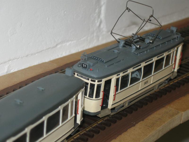

Als model springt het er niet uit in vergelijking met wat hier verder op BNLS te zien is. Maar ja niet iedereen heeft een computergestuurde freesbank of de kans om het maandsalaris bij GM&S in te leveren. Toegegeven dat een paar mooie wagennummers van een transferleverancier het stel met niet te veel inspanning zouden opfleuren, maar daar had ik 15 jaar geleden nog geen weet van.
Daar staat 'ie dan klaar voor de dienst

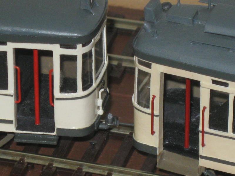

Blik op mijn variant van de Bekerkoppeling
Hieronder nog een link naar een filmpje waar het stel dapper voortzwoegt.
