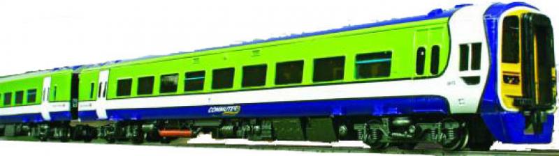

« Reactie #8 Gepost op: 09 February 2013, 15:05:05 »
Hallo Ron,
Nee het is geen plan V. Het betreft een IR class 2700 waar er twee decoders zijn ingebouwd waarvan het aangedreven deel een LokPilot 54611 DCC V4.0 bevat en het andere deel een functiedecoder.
Deze decoders zijn tijdens Eurospoor in 2011 ingebouwd door Sander Lageveen.
Tot nog toe heeft dit geheel perfect gewerkt, tot ik deze week over ging naar de IB-basic.
Gr. Marc
