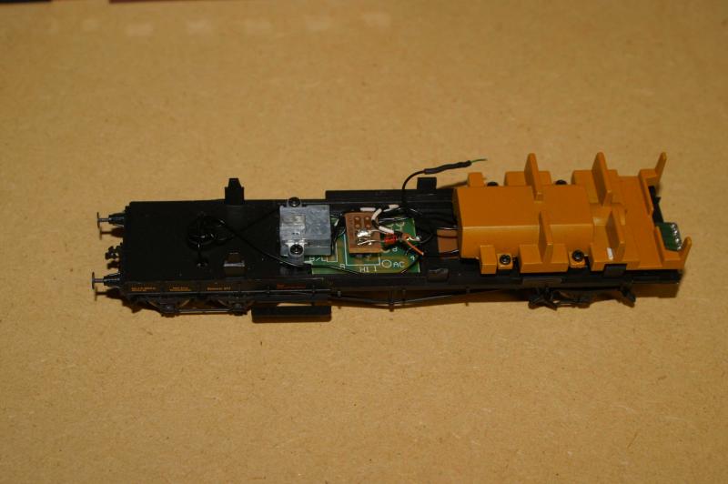

Wat een frustratie  :)  effe treintje ombouwen....
Ik wilde eerst mijn ETS176 afmaken voordat ik deze weer openmaakte.
Die is nu klaar, dus... hierbij een foto:
Op het originele stekkertje van de bijwagen met 2 diodes een nieuwe plus gemaakt (= blauwe draad van de decoder). Deze naar de sluitverlichting gevoerd (zwart/witte draadje, gestoken in meest bovenste gaatje van de 4 aansluitingen onder de verlichting. Deze komt dan in de plaats van het draadje dat nu bovenaan uitsteekt (met het korte groene draadje).
Dat vrijgekomen draadje gebruik je voor de binnen verlichting van uit de decoder in de motorwagen, deze heb ik parallel staan met de binnenverlichting in de motorwagen. Maar de nieuwe plus ook weer gebruikt voor de verlichting (oranje draadje).
Op deze manier hoef je de motor- en bijwagen niet permanent te koppelen.

Re:Liliput Wittfeld Akkutriebwagen ETA 177 L112700 Binnenverlichting inbouwen
« Reactie #21 Gepost op: 24 March 2013, 13:11:33 »
Ha Coen,
Ik ben een electriciteitsdigibeet zal ik maar zeggen. Die diodes, waar haal je die en welke zijn het en zijn ze nog op een bepaalde manier aangesloten en waarom zijn het er 2 en en en... En als ik het goed begrijp heb je nu dus en sluitverlichting en binnenverlichting?

niet moeilijk doen, die diodes kun je weglaten.
Klopt, de decoder kan ermee overweg. Echter omdat ik ook in de motorwagen het printje eruit gesloopt had en de blauwe draad gebruikt had, heb ik in de bijwagen dezelfde spanningsval (en gelijkgerichte spanning) met de diodes gecreëerd in de hoop dat beide intensiteiten van de frontverlichting hetzelfde zijn.
Maar nogmaals, dit is niet strikt noodzakelijk.
@Tomasso: de diodes zijn simpele 1n4181's.
