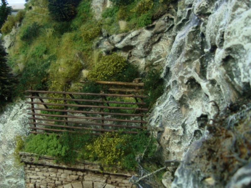

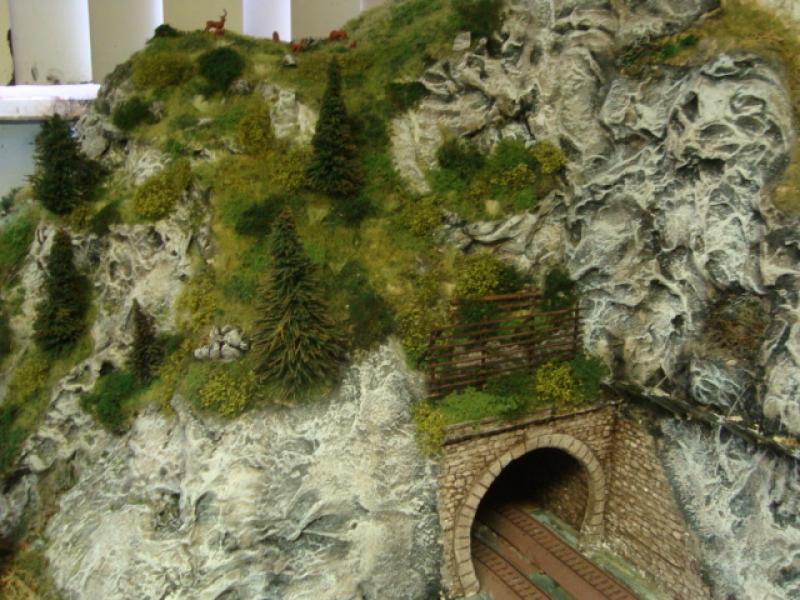

Wat wij met de seinbrug gedaan hebben is van fotos afkijken en de rest is vrije intrepetatie.Een bouwplan is er dus niet.We hebben messing profielenU  gebruikt  uit de modelbouw winkel.Alleen voor de valbescherming dunne stroken brons.
We hebben hier alle fotos die we gebruikt hebben niet geplaatst dacht ik.Als daar belangstelling voor is kunnen we die  er alsnog wel opzetten?
Ronde twee van de begroening.

Verder ziet het groen er goed uit. Dat lawinehek, waarvan is dat gemaakt? In een RailHobby uit, volgens mij, 1983 of zo iets staat een tip om het van spoorbielzen te maken, dat doen ze in het echt namelijk ook.

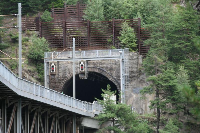

Het waren fotos van de seinbrug die bij Blausee-Mitholz staat en van alle kanten gefotografeerd.Dus geen bouwfotos helaas.
Het lawinehek is gemaakt van spoorstaven die van kapotte C rails komen.We hebben toen we de baan geautomatiseert hebben nogal wat weerbarstige railstukken er uit moeten halen om er melders van te maken.Er ging er hier en daar eentje stuk en die railstaven hebben we hiervoor gebruikt.

Groen is fraai geworden (y) Ik vraag me trouwens wel af of die lawine hekken niet andersom horen te staan, ik zou zeggen dat de schuine paal de klappen op moet vangen dus in de richting van de te verwachte keien moet ???

Die lawinehekken horen inderdaad andersom. Maar het ziet er verder allemaal fraai uit. Wel zou ik de rotsen wat meer bruin maken..

Als ik mijn voorbeeld foto's van die lawinehekken bekijk kloppen ze vrij aardig.
Die schuine paal staat wel conform het voorbeeld.
Er zou alleen nog een extra rechtopstaande paal aan de spoorkant van de horizontale liggers moeten.
Er staan er dus setjes van twee, een voor en een achter de dwarsliggers.

De schuine steunpalen staan naar achteren.Het klopt wel dat er aan de voorzijde ook nog in de hoogte een paal zou moeten staan.Dat valt vrij eenvoudig te realiseren.Maar als je op deze foto kijkt dan zitten er onderin ook nog een stel palen vlak bij elkaar.
We kunnen wel eens proberen dit voorbeeld te benaderen en er nog railstaven bij te zetten.Wat het niet hoeft te worden is een exacte kopie van het origineel  ;)
De kleuren van de bergen blijven voorlopig zo als ze nu zijn.We willen op een stuk buiten de baan eens testen wat we met diverse kleurtoevoegingen kunnen bereiken.

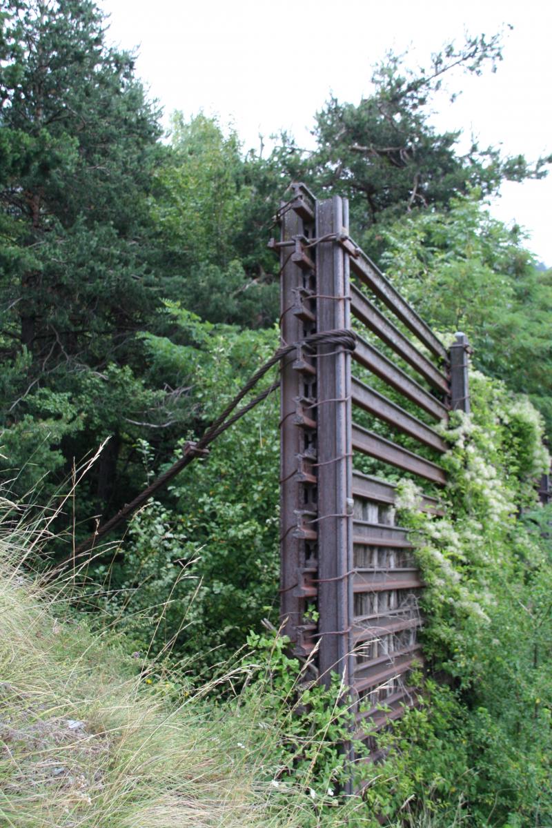

Ik heb nog wel een zijaanzicht van een lawinehek voor jullie. Deze staat een paar km verder op dezelfde lijn.
Zie je dat er in het onderste stuk ook nog spoorbielsen rechtop tussen staan.

De bielzen lijken me verankering voor te stellen om de stellage op z'n plek te houden,interessante fotos en fraai stukje groenwerk heren  (y)
mvg Robin
Robin.
Deze foto hadden we nog niet gezien.Buiten die voorste palen en de onderste bielsen zie je nu ook dat ze met staalkabel aan elkaar zitten tenminste zo lijkt het en dat er staalkabel is gebruikt ipv onze schuine steunders.We gaan hier nog wel iets mee doen.
Bedankt voor de foto  (y)

Het zal ook mede verstevigend werken als er een stuk rots tegenaan rolt.We gaan er nog wel wat details aan toe voegen en plaatsen dan weer fotos.

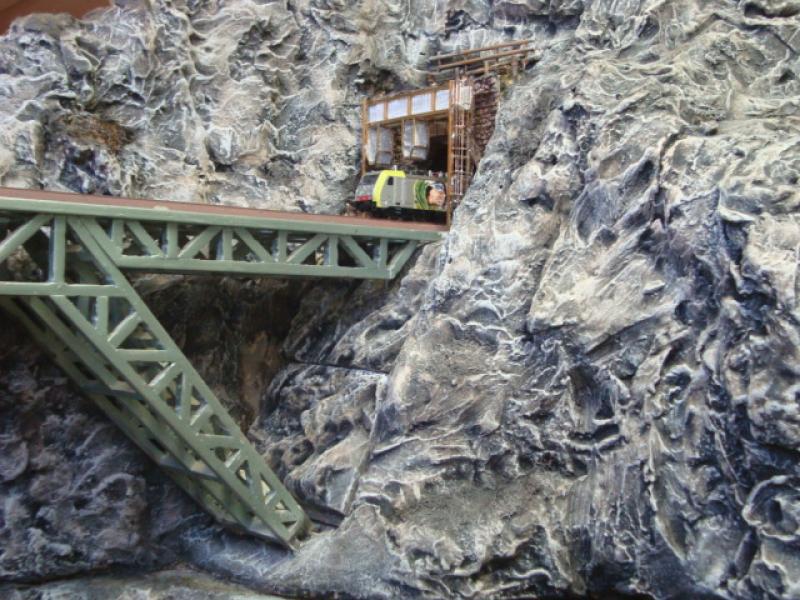

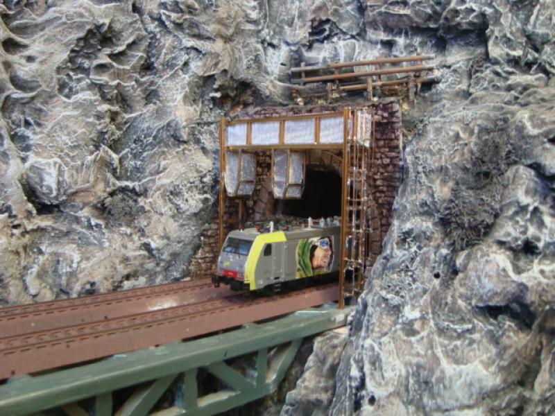

We zijn dus gisteren bij Robin geweest om de seinen operationeel te krijgen.Voorwaarde is wel dat je de koploperfile mee neemt maar ja  s'nachts om 01.00 uur thuis van het werk en die waren we dus vergeten.Gelukkig was mijn ega zo vriendelijk de de file die al wel op een USB stick stond even door te mailen.
Om 10.45 gisterochtend dus aangekomen en daar onze seinbrug eerst onderhanden genomen.We hebben de poten  twee centimeter lngekort.Sommigen hadden de opmerking al gemaakt dat ie te hoog was.Daarna heeft Robin onze soldeerkunsten verbeterd.Er zat toch aardig overtollige tin op diverse delen.
Daarna waren de seinen aan de beurt.Allereerst aangepast zodat ze in de korven passen.Dus de masten zijn zover ingekort dat ze nu als bevestigingspunt kunnen dienen aan de korven.Daarna de bedrading vervangen door zwarte lakdraad zodat dit straks minder op gaat vallen.Dit was toch wel een prulwerkje wat wij zelf niet voor elkaar gekregen hadden.
Harald was ondertussen begonnen om de decoder aan de gang te krijgen.Dit heeft nog wel even geduurd om voor elkaar te krijgen.Maar op het eind werkt alles toch naar behoren.Nu moet de brug gespoten worden.Dat gaan we volgende week proberen te doen.Dan de seinen plaatsen,bedrading wegwerken en de decoder aansluiten en dan hopen we dat ie het bij ons ook gaat doen...........

Hier nog even twee fotos.Het inkorten van de brug met twee cm. geeft een beter beeld?
