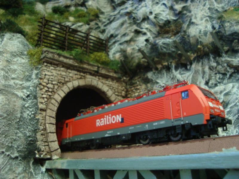

Voor zover mogelijk als de brug te zien is lijkt de verhouding nu beter te zijn
Dat seinbrugje klinkt als een leuke maar toch erg moeilijk te maken gevalletje,t ziet er in elk geval goed uit

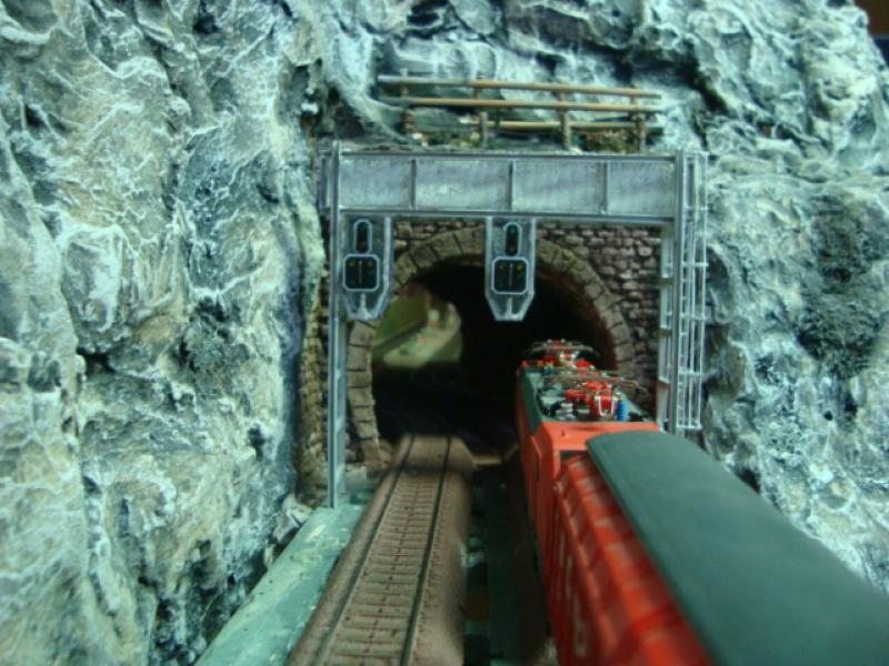

Hoi Floris.
Het gaat niet snel en er zitten inderdaad wat aspecten aan wat wij inderdaad zelf niet voor elkaar hadden gekregen.Gelukkig kennen we Robin en die is vooral met het prielwerk en electronica stukken handiger dan wij.
We moeten alles in het weekend doen en tussendoor hebben we de bergen geverfd dus heeft dit even stil gelegen.Nu we echter zover zijn gaan we dit toch komende weekenden wel proberen zo snel mogelijk af te krijgen.

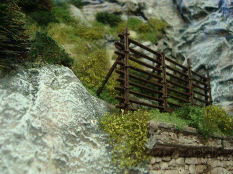

Van het weekend ook nog even het steenslaghek aangepast.Zoals op de foto van Robin te zien is vanaf de zijkant is er aan de voorkant ook een staander te zien en de twee worden dan bij elkaar gehouden door diverse staalkabels.
Dit hebben we geprobeerd te immiteren en dat ziet er dan zo uit.
De staalkabels zijn stukken draad die we gestript hebben en er om toe gedraaid.Uiteinden vast gesoldeerd en afgeknipt.
Dan nog eentje van verder af.

Ziet er goed uit zo. Oogt gelijk alsof die flinke keien kan tegenhouden

Nu moet er aan de andere kant ook nog zoiets komen.Of we daar nu hetzelfde materiaal voor moeten gebruiken weten we nog niet
Als er nog iemand afbeeldingen of een idee heeft dan zien we dat graag.
De seinbrug staat in de verf.We zijn nu bezig met het aansluiten en het eerste hoofdsein werkt.Morgen de rest

Die wand is zo steil dat je misschien beter zo'n vangnet langs een flink stuk rots kan proberen te imiteren

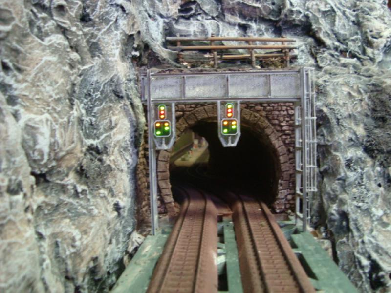

LET THERE BE LIGHT!!!!!

Hieruit mogen we dus opmaken dat het geheel naar behoren functioneerd ?
Het ziet er in elk geval goed uit zo.

In aansluiting op eerdere reacties: Ziet er goed uit Harald en Alex! Het werkt dus nu allemaal?

Het brand. Wat rest is de finetuning in koploper om de juiste seinbeelden aan te krijgen.
Maar in theorie zou dat ook moeten werken.
Dat hebben we hier vorige week al voor een groot deel ingevuld.
De vraag is alleen of er variatie genoeg in de sein beelden zit.
Anders moeten de snelheden waar op gereageerd wordt wat worden aangepast aan de situatie.

We zijn ons nog niet zeker of alles nu goed werkt.We hebben weliswaar zover dat wat er op het scherm te zien is bij de seinen daadwerkelijk ook op de de seinbrug aangegeven wordt maar of dit nu realistisch is?
