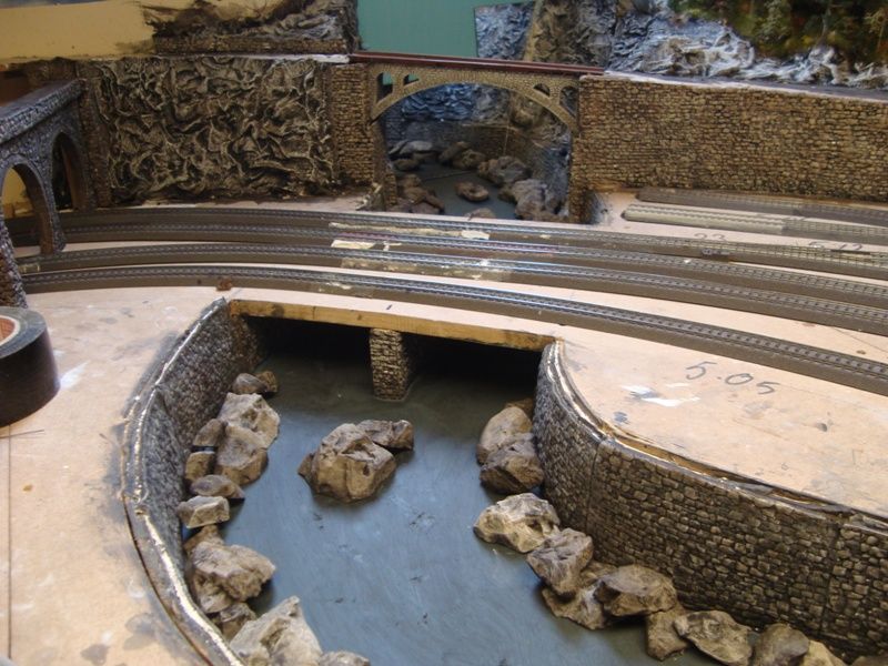

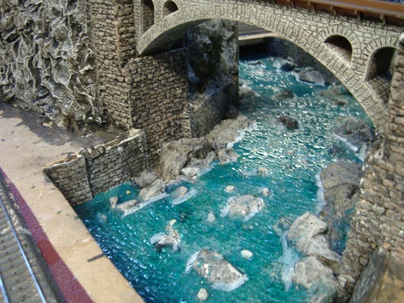

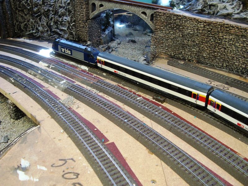

We zijn verder gegaan met de rivier en het tunnelportaal.De rivier zal nog een andere bodem krijgen.We gaan proberen de bodem zichtbaar te maken door het water heen en er zal dus iets als ondergrond gebruikt gaan worden wat als rotsen en losse steen door kan gaan.We hebben al aardig wat rotsblokken geabriceerd en volgend weekend gaan we een poging doen met de bodem.Het ziet er nu zo uit:
Ook is het tunnelportaal ver klaar.Uiteraard moet er nog ballast aangebracht worden en de tunnelbuizen gemaakt.Hiervoor moeten we eerst een gietvorm aanschaffen.Op de volgende Houten maar eens kijken of we die kunnen vinden.
Harald & Alex
Harald en Alex
Berichten: 228
Re: Baan van Harald & Alex.
Reactie #290 Gepost op:
31 August 2014, 15:42:44 »

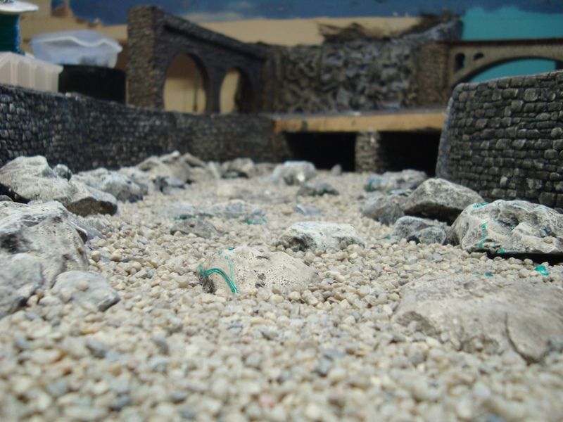

Vandaag hadden we dus graag fotos gepresenteert van een rivier met water er in maar dit is helaas mislukt :? Oorzaak is oa het kattegrit en de verkeerde kleur.We hebben de fout gemaakt door in een paar keer het water te bereiden waardoor er een kleurverschil ontstaat en het was ook te donker.Het kleurde zelfs naar groen en dat is dus absoluut niet de bedoeling.Wat er fout ging met het kattegrit is dat de waterdrops die kokend heet is reageerde met dat spul en er dan een troebele massa ontstaat die je pas na weer verhitten weer helder krijgt.Al met al een mislukking waar we dan weer van geleerd hebben.
Maakt niet zoveel uit want we hebben er nu gewoon een laag grind overheen gesttrooid dit weer verlijmd en nu is alles weer grijs.Ook een kleinere steensoort gepakt.Volgende week poging twee met het water en dan gaan we er vanuit dat het wel gaat lukken.
Wat wel positief was dat je wel de bodem kon zien en dat gaf best een mooi aangezicht.
Zo zie je maar dat het niet altijd in 1x lukt en als je er dan niet tevreden over bent je het dan beter over kan doen dan je er aan gaan ergeren later.
Hier nog een paar fotos hoe het er nu dan bij ligt.
Ook hebben we nog een deel verkanting aangebracht.

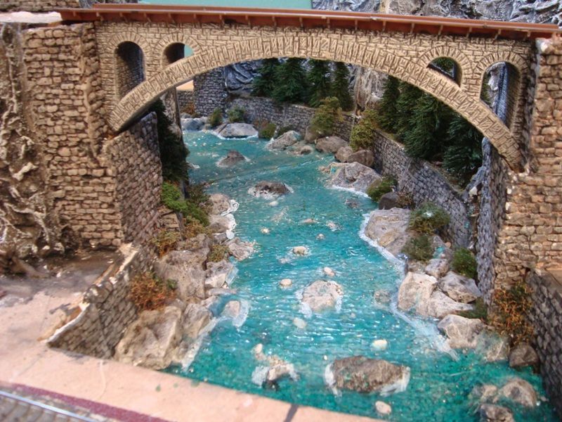

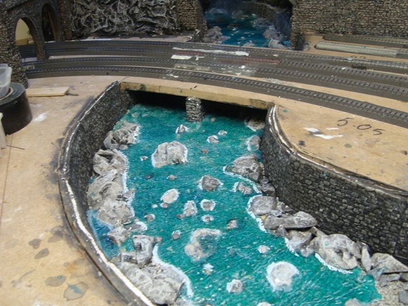

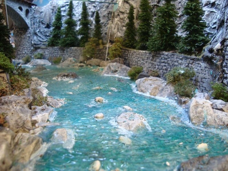

We hebben de bedding nu met water gevuld:
Harald & Alex

Dat is mooi geworden, ziet er natuurlijk uit

WAUW mannen....... Dat ziet er nog eens goed uit. Echt heel mooi en realistisch (2 weken geleden zelf in Oostenrijk en Zwitserland nog geregelg langs dit soort waters gereden). Jullie hebben de lat hoog gelegd voor de verdere afwerking.

We hebben er nog wat groen bij geplant.Nu nog een grote boom voor de spiegelrand en dan is dit ver klaar.We gaan daar dan volgende week mee verder.

Hoe breng je dat golvende aan in het water?

Je kan er naar believen met een soldeerbout in "etsen" en staat het je niet aan even een verfstripper er op en het wordt weer vlak.We proberen een beetje een halfrond klein boogje te maken en dat dan vlak na elkaar.

Hoi Harald en Alex wat ziet dit r gaaf uit zeg (y)wauw en idd zo natuurlijk ook vooral met de aankleding er langs heen.
Die schuimranden langs de rotsen is dat met witte verf gedaan??

Bedankt voor je reactie.Het is inderdaad witte verf van de Action wat we gebruiken in Tubes wat je kan verdunnen.
