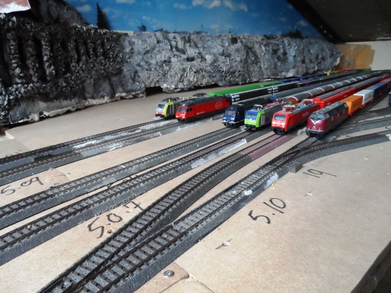

We hebben nog 1 foto gemaakt om de lengte van de stationssporen te benadrukken.Waar de trein nu staat is dus spoor 2 wat samen met spoor 3 aan het eilandperron ligt en daar is de maximale lengte dus vereist.Wat je niet wil is een trein die net in een blok past zodat het er gedwongen gepropt uitziet.Deze trein is 2 meter lang en staat met de achterste wagon een stukje voorbij de wissel dus het begin van het eilandperron.Voor de loc is nu nog 60 cm over en dan komen er nog twee ruime bochten voordat ie dan bij de wissel is.Ruimte genoeg dus.Er zou nog wel een wagonnetje bij kunnen
Alleen niet teveel anders wordt het schaduwstation dan te klein :?

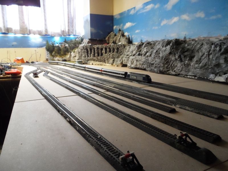

Vandaag weer een dag draden solderen.Nu hebben we de ringleiding verlegd zodat die niet meer dwars door het looppad gaat.Beetje vervelend de hele dag tig keer over die buis heen stappen.Ook hebben we de melders gemaakt voor de aansluiting met het bergtraject op de overloop.Dit ligt nu klaar om aangesloten te worden op de uitgaande wisselstraat van Göschenen.Alleen nog even een leuk spoorverloop uit de mouw schudden en dat dan bouwen.
De treinen kunnen terug naar het schaduwstation.Dat is al een hele stap in de goede richting.Morgen maar eens een opruimdag houden en dan zien we verder wat we aan gaan pakken.We kunnen zeker nog maanden vooruit
Nog even een line uo foto van de treinen die onderweg zijn naar het schaduwstation op de sporen van Göschenen.

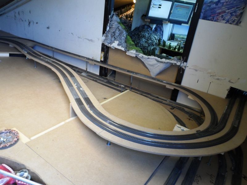

Nadat we nog een paar stukjes rails opgehaald hebben vandaag is de baan nu compleet.Opgeruimd hebben we dan ook even en even twee fotos gemaakt zodat jullie kunnen zien hoever we zijn.

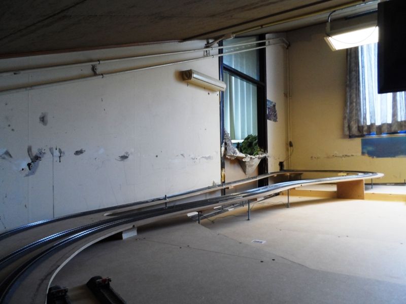

Ziet er redelijk kaal en nieuw uit
Maar toch even de vraag,de rails langs de muur op de foto's heeft dat genoeg vrije ruimte om een trein over te laten rijden zonder dat deze van z'n verf wordt ontdaan ?
E zit dat verhoginkje daar nou echt maar alleen vast op een stuk draad eind met geen andere ondersteuning ?

De vrije ruimte is voldoende Al het materieel is er al een keer langs geweest.We hebben er voor gekozen om het tracé inderdaad op M8 draadeinden te zetten maar er zit bovenop de draadeind een stuk lat bevesigd waarin de moer en waaier dan verdiept zijn aangebracht/De reden daarvoor is dat we in de trajecten die in het zicht komen straks niet iets moeten verzinnen om die lelijke moeren weer weg te werken.
Op het stuk achter de wissel dus de keerlus staat de zaak wel op een enkel draadeind en zitten de moeren en waaiers wel in het zicht.Dit is echter stevig genoeg en dit zal tzt. achter een bergwand verdwijnen.

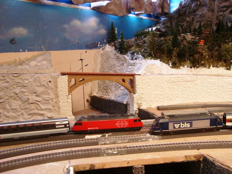

We wilden dan nog even laten zien hoe het lijkt met de nodige kleuren er op:
Harald & Alex
