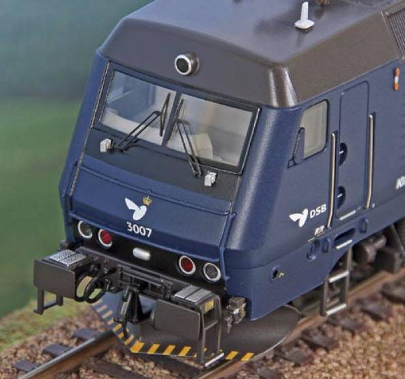

Frontseinen kunnen zowel aan de buitenzijde als aan de binnenzijde zitten,hangt er net van af welke stand de machinist gekozen heeft. Dit is dus geen fout!
Hoi
Maar de sluitverlichting zit altijd buiten. Bij ACME zit deze binnen, op de plek van de schijnwerpers.
Dit is mooi op te lossen door 1 led te vervangen door een wit/rood duo-led.
Bijkomend voordeel is dat je ook gelijk schijnwerpers hebt  (y)
Nadeel is nog meer spaghetti onder de kap. Maar als het eenmaal zit hoeft de lok toch nooit meer open.

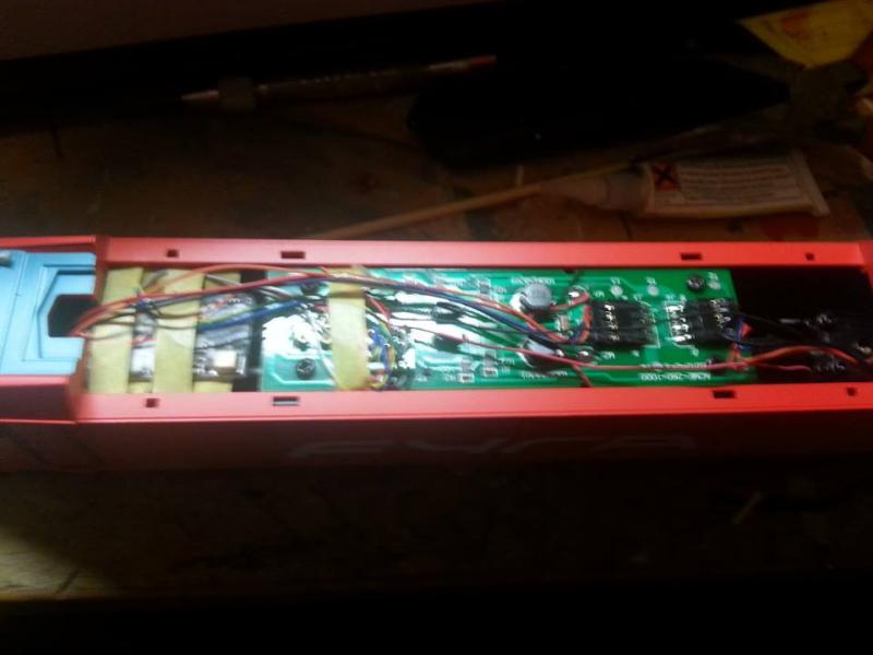

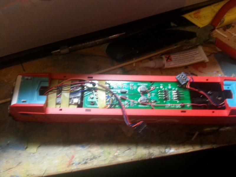

Ik heb de lok vandaag gehaald, de verlichting viel reuze mee, daar ga ik dus niks aan doen.
De bekabeling van de pantografen heb ik volledig verwijderd.
De decoder heb ik opgehangen tussen 2 stripjes tape in het frame.
En om de kap terug te plaatsen heb ik het grijze dak van de kap verwijderd, en eerst de draden door gestoken.
En nadat de kap goed op zijn plek zat de stekkers weer aangesloten.
draden los
En weer aangesloten.
Je ziet meteen dat dit veel netter zit.
En je loopt niet het risico de kabels te pletten tussen het frame en de kap.
En ook hoef je dan niet bang te zijn dat je een kabeltje lostrekt of zo.
Daarna stekkertjes insteken en de grijze kap terugplaatsen (let wel op, de kap past maar op 1 manier)
Jos.
