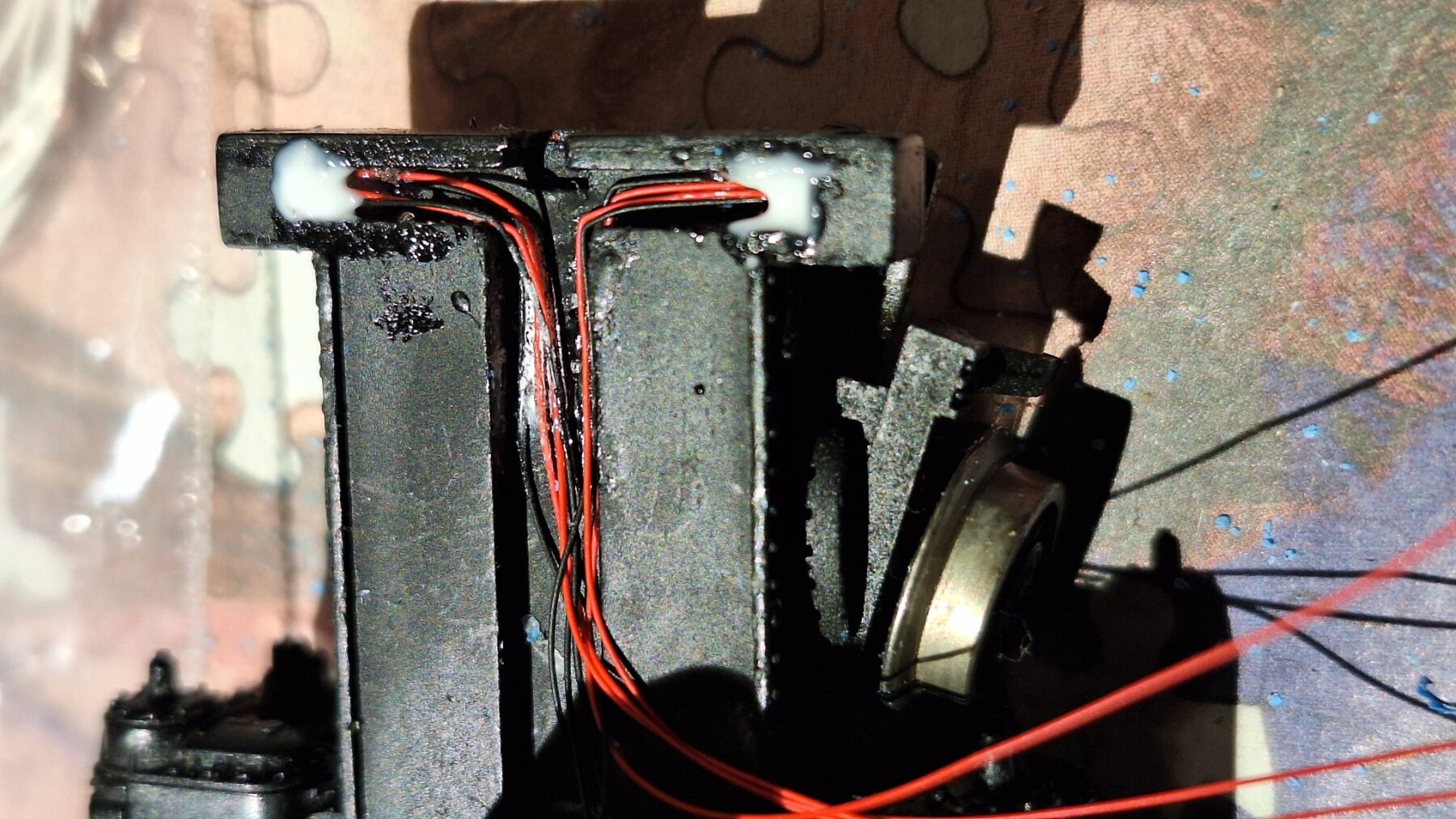

Zit je de hele middag lekker te knutselen aan een oude Fleischmann NS4903 om er ledverlichting in te zetten, blaas je de boel op.....
Bij Ali leds 201 in rood en wit besteld. Zijn ze eindelijk binnen, dus kon ik lekker verder met de NS4903 ombouw. Een wit en een rood ledje naast elkaar gelijmd aan bijde zijde van het front. Even testen. Alles werkt. Nu de weestand uit de rode draad geknipt en alle rode draden samen gesoldeerd, die komen aan de blauwe van de deceoder. De zwarte draden moeten straks met een weerstandje op de decoderuitgangen worden gezet. De zwarte draden met wat secondelijm op het chassis vast gezet. Even nog aan mijn vrouw laten zien dat het werk.....Kijk Rood, en wit....ja één keer daarna niets meer. sh*t, sh*t, sh*t, de serie weerstandjes moesten er nog tussen. Zonder is zelfs het vermogen van een niet meer nieuwe 9v batterij te veel.
Alles er weer uit getrokken, uit gehuild en opnieuw begonnen.
