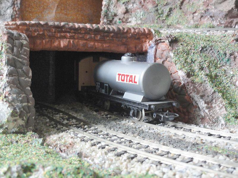

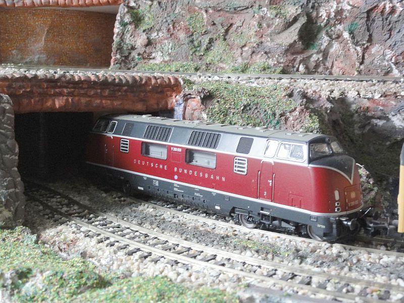

Helaas, ik had het nog zo goed bedacht. Maar de praktijk gaat anders.
Goed de NEM-normen bekeken. Doorrijdhoogte moet 59 mm zijn voor een trein zonder bovenleiding. Goed in de gaten gehouden (dacht ik).  De grondplaat ligt op 62 mm boven het onderste spoor. Geen probleem dus. Bij de tunnel een stukje multiplex met daarop een stukje das-klei gelijmd als bovenligger aangebracht. Past allemaal precies (dacht ik).
Helaas zie je hieronder de werkelijkheid. De hoogte van het viaduct is minder.
Foto 1: De eerste foto laat een railbus zien. Niet veel ruimte over, maar het past goed.
Foto 2: De tweede foto laat een locomotief V200 zien. Minder ruimte over, niet veel, maar hier zelfs geen problemen; het past net.
Foto 3: Totdat je er een ander wagentje achter hangt (zie derde foto). Die ketelwagen is toch echt hoger dan het viaduct, de trein blijft er lekker achter steken.
Foto 1
Foto 2
Nog maar eens opgemeten, en helaas enkele milimeters te laag, waardoor niet alles er onderdoor kan.
Dus helaas, stukje slopen. Geluk bij een ongeluk is, dat het alleen maar om een stukje das-klei vastgeplakt op een houten plankje gaat. De multiplex grondplaat zelf (waar het bovenste spoor over gaat) ligt wel op meer dan de 59 mm hoogte die ik nodig heb. Dus alleen tunnel-ingang slopen en weer nieuw aanleggen.  ::)

  • Berichten: 10806
Re: Dat overkomt mij niet.
« Reactie #1559 Gepost op: 12 August 2015, 18:13:33 »
Die 59 mm is niet vanaf de plaat maar vanaf bovenzijde spoorstaaf. Dat scheelt meestal z'n 4,5 mmm...
