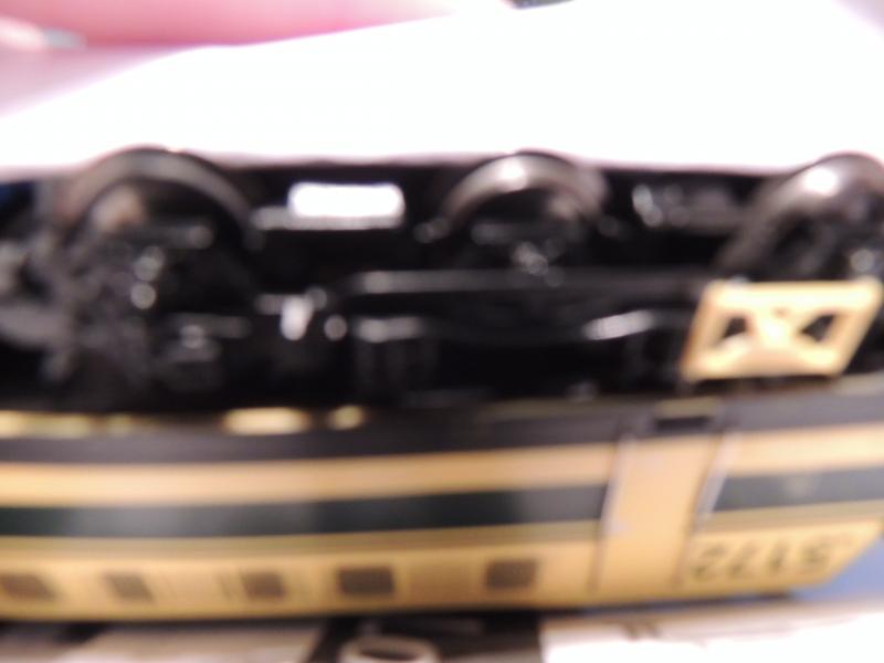

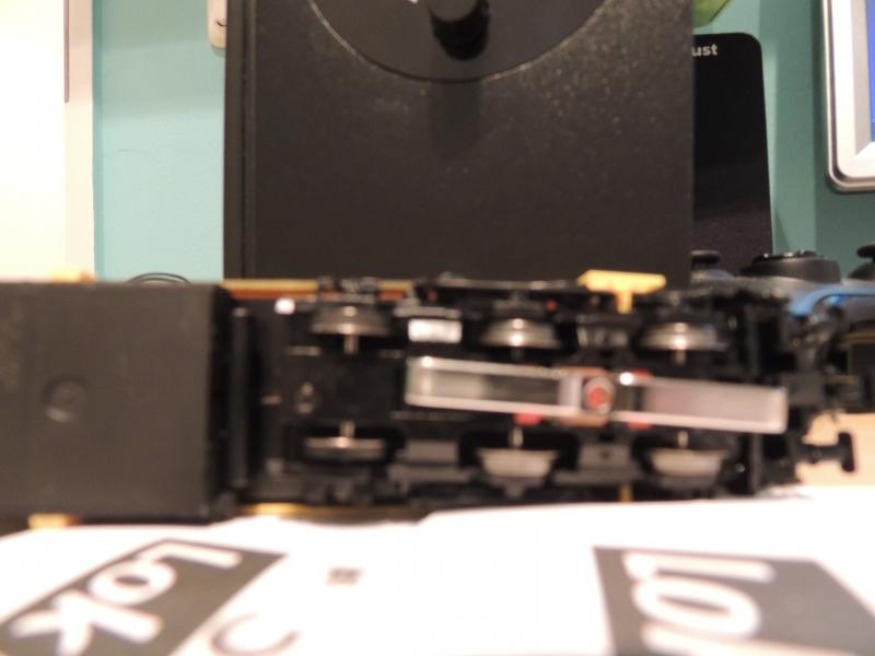

Close up (Helaas kreeg ik ze niet duidelijker):
(het wielletje links boven)
(het linker wielletje

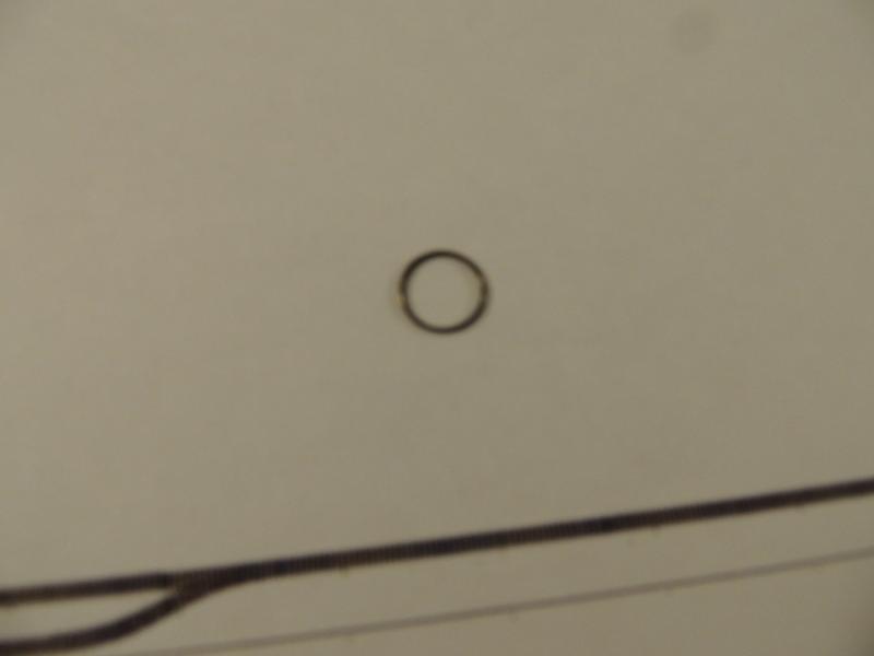

En dit is het ringetje wat eraf gevallen is

Ik kan het natuurlijk mis hebben, maar op de foto lijkt het gewoon om een anti-slipbandje te gaan.
Foto's zijn helaas erg onduidelijk.

Ik vind de foto's niet erg duidelijk, maar op de laatste foto lijkt het toch wel héééél duidelijk op en asb.
Ik zou niet weten wat er anders van een locwiel af kan vallen. Als het een geisoleerd locwiel is bestaat deze uit een metalen wiel met een isolatieringetje tussen het wiel en de as. Als het een niet-geisoleerd wiel is is hij geheel van metaal. In beide gevallen kan er niet zomaar iets van het wiel vallen. De genoemde wielbanden komen alleen maar voor bij wagons (Roco) en zien er geheel anders uit, n.l. met een flens.
Er blijft dus maar één ding over en dat is een asb.
Een vraagje aan Tamara: is het ringetje buigbaar?
Als dat het geval is, is het zeker een anti-slipbandje (asb).
Gerrit

Als ik de laatste foto bekijk lijkt het meer op een er af gelopen flens.
Vergelijk ze maar eens met de andere 5 wielen op het draaistel.
Maar de foto's zijn inderdaad erg onduidelijk.
Afgaande op de foto is het in dit geval enkel raden wat het probleem is.
Hiervoor moet of een duidelijkere foto genomen worden, of ik moet het met eigen ogen kunnen zien
Jos.
