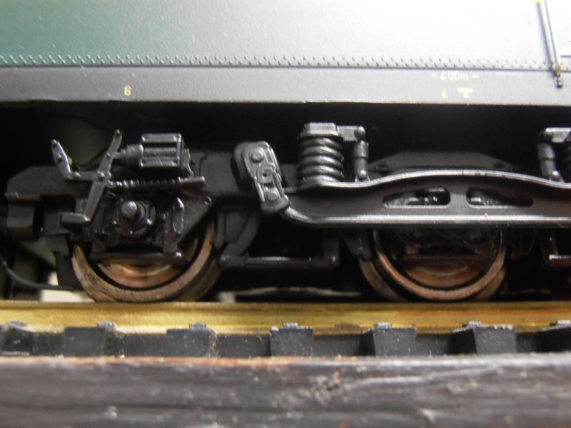

Heb jij ooit wel eens een locwiel gezien waarbij de flens als afzonderlijk deel van het wiel is gemonteerd???
Gerrit
  • NS 1607 Vlissingen
  • Berichten: 6474
  • Zal 't gaan, ja!
    • Tramlijn Maastricht-Vaals
Re:Kapot wiel Mehano NMBS-lok, hulp gevraagd
« Reactie #16 Gepost op: 21 January 2013, 00:46:04 »
Nee, maar aangezien de foto kan ik er niks anders van maken.
Het kan wel zijn dat Mehano kunststoffen binnenbanden heeft, waar de buitenband vanaf gelopen is.
Maar Tamara spreekt van een metalen ringetje, en niet van een rubberen ringetje.
En van deze uitspraak ga ik dus er van uit dat het dus niet het slipbandje is.
Jos.
En was 1680 cm Lang
(Rotterdam, 2009)
klusser
  • Herinner je gisteren, droom van morgen, maar leef vandaag
  • Berichten: 1222
  • zwols......maar geen balletje!!
    • Kuyerbosch  H0
« Reactie #17 Gepost op: 21 January 2013, 00:48:06 »

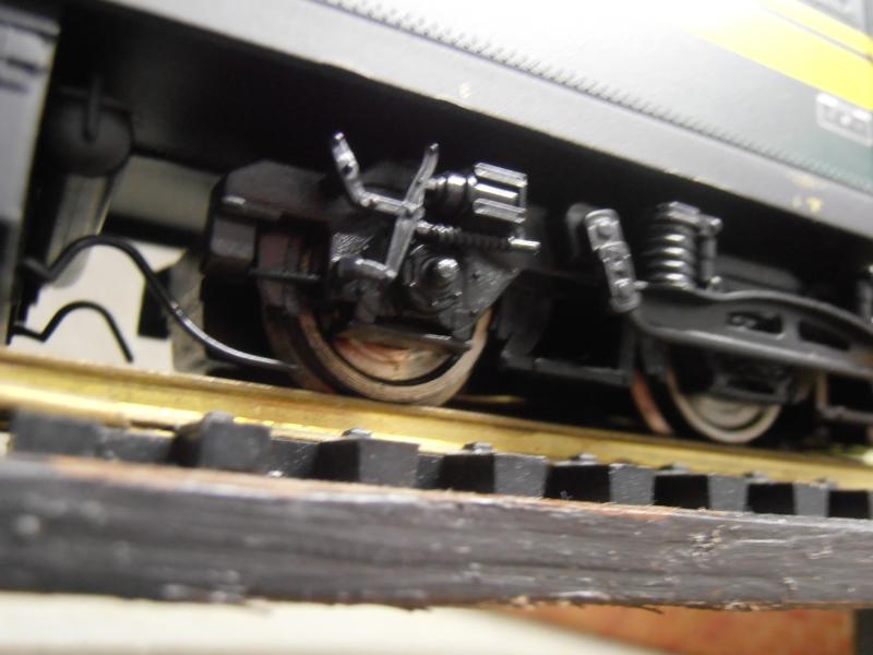

Zo te zien op de foto's is niet echt goed te zien dat er een wielflens mist[al zouden die los zijn?]
In de eerste post wordt gesproken over een metalen ring die er af zou zijn,dat is dus geen asb.
Mijn eerste gedachte is ook een afgelopen asb,maar die zijn zoals iedereen weet, niet van metaal .
Of het moet een ring zijn die de asb tussen flens en de buitenkant houdt zijn, maar eerlijk gezegt heb ik dat nog nooit los gezien.
Nu de ring eraf is, zou je kunnen kijken of deze ring op het wiel past,je zou toch ook moeten zien waar de ring heeft gezeten?[het lijkt op de eerste foto dat bij het onderste linker wiel er een brede metalen vlak is die ik op de andere wielen mis??]
Welke klacht heb je nu met deze loc zonder de ring?
Groet Wim.
« Laatst bewerkt op: 21 January 2013, 01:34:00 door klusser »
Mij krijgen ze niet gek. Ik ben het al...
  • Berichten: 18972
  • Modelrailroading is fun!
    • Team USA Metusa Junction
« Reactie #18 Gepost op: 21 January 2013, 09:09:45 »
Misschien moet Tamara even een duidelijke foto plaatsen waar wel op te zien is wat er aan de hand is. Op deze manier blijft het koffiedik kijken.
  • Team Beurzen en PR
  • Berichten: 8302
  • Lid MSG Haarlemmermeer
« Reactie #19 Gepost op: 21 January 2013, 09:39:51 »
Ook dan blijft het lastig om te zien.
Als ik naar mijn 51er kijk zou het kunnen dat er aan de buitenzijde een ring tegen het wiel is geperst om een ruimte te creëren voor het antislip bandje.
Mehano is trouwens niet echt failliet, maar gaat weer modelspoor maken onder verantwoording van Lemke (zo heb ik het begrepen) Misschien dat het dan weer mogelijk wordt om reserve onderdelen te krijgen.
Vr. groeten,
Bob
  • Berichten: 18972
« Reactie #20 Gepost op: 21 January 2013, 09:52:30 »
Oke Bob, misschien dat jij een foto plaatst waarop dit te zien is? Als dat zo is als dat je zegt zou het toch mogelijk moeten zijn om die ring er weer tegenaan te lijmen? Je moet tenslotte creatief zijn ;)
  • Berichten: 8302
« Reactie #21 Gepost op: 21 January 2013, 10:02:34 »
Wiel ziet er niet anders uit dan andere wielen, is in ieder geval helemaal van metaal.
Dus ik vermoed dat het om metaalmoeheid gaat en is de rand eraf "gescheurd".
Vr. groeten,
Bob
iarnrod
  • Berichten: 1620
« Reactie #22 Gepost op: 21 January 2013, 10:14:01 »
Zou Huenerbein in Aken geen reservewielen meer hebben?
Die hebben toch een relatief grote stock met reserveonderdelen? Of ben ik verkeerd?
(komt wel nog duur uit om voor 1 wiel naar Aken te trekken.)
Gr,
Jan
  • Berichten: 18972
« Reactie #23 Gepost op: 21 January 2013, 10:14:39 »
Dan zou je in het eenvoudigste geval de asb (antislipband) er op kunnen lijken met wat superlijm of anders. Die buitenste ring is dan niet meer strikt noodzakelijk. Dan is het probleem eenvoudig opgelost :)
  • Berichten: 8302
« Reactie #24 Gepost op: 21 January 2013, 10:22:51 »
Dacht ik ook aan.
Achterste wiel is met het antislipbandje. Rand is iets dikker dan bij gewone wielen.
Vr. groeten,
Bob
  • Berichten: 18972
« Reactie #25 Gepost op: 21 January 2013, 10:28:24 »
Kijk, daar kun je iets mee. Die ring mag er gerust af en zoals al door meerderen gezegd kun je die asb er dan gewoon op lijmen. Die dingen gaan wel een tijdje mee. Als ik het zou doen zou ik proberen een nieuw bandje te krijgen in die maat en die er op te zetten. Dan haal je maximaal rendement op de looptijd van het wiel ;) en hoef je voorlopig dat opgelijmde bandje er niet af te slopen.
  • Berichten: 8302
« Reactie #26 Gepost op: 21 January 2013, 10:30:55 »
Wat voor lijm moet ze daar voor gebruiken?
Secondenlijm bijvoorbeeld heeft dacht ik niet zo een goede uitwerking op rubber.
Vr. groeten,
Bob
  • Nervensäge.
  • Berichten: 9917
    • belse roestkraam
« Reactie #27 Gepost op: 21 January 2013, 10:34:16 »
secondelijm op rubber werkt best...
  • Berichten: 8302
« Reactie #28 Gepost op: 21 January 2013, 10:40:50 »
Oh natuurlijk , maakte ze ooit reclame mee (met die rubberslang).
Vr. groeten,
Bob
Marc Riswick
  • Berichten: 1029
    • Stuyteweg
« Reactie #29 Gepost op: 28 January 2013, 22:09:58 »
...en hij doet het weer.... (y)
