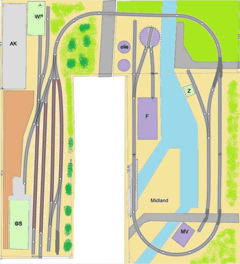

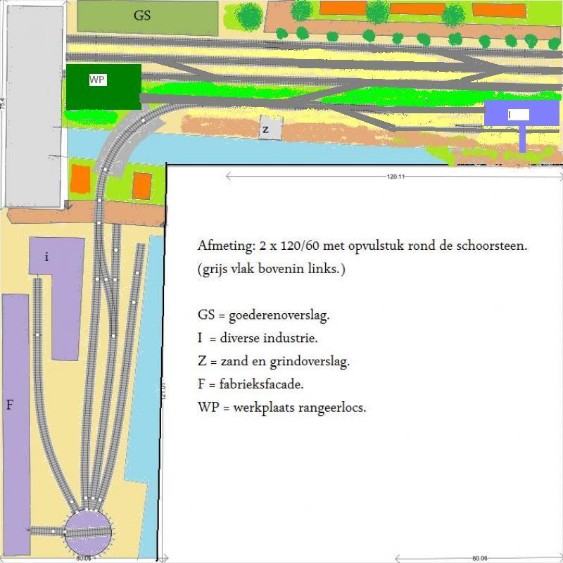

Hoi, allen
Ik ben nog aan het schuiven met de draaischijf weet niet precies hoe die sporen komen te liggen.
2e draaischijf? Weet niet hoe. Het is de bedoeling een stukje NSemplacement te creeren.
Blijft lastig dat grijze vlak is namelijk een obstakel, de schoorsteen. Met een beetje creativiteit verzin ik er wel wat op.
Bij Hollands bouwwerk zag ik in vieze plaatjes een mooi verweerde fabriekspoort. Dat lijkt me wel wat.
Aangezien het niet helemaal standaard modules zijn zou ik eventueel 70 cm diep kunnen bouwen.
Heb ik iets ruimere bouwgrond.
Maar is een proefopstelling maken.
Gr Koen.

Hoi Koen
Hoe zo 2e draaischijf ik weet niet hoe.
Gewoon het zelfde als op de andere moduul, de 3 sporen laten eindigen op de draaischijf net zoals
je op de onderste moduul heb gedaan.
Maar dan natuurlijk niet dat stomme stukje rails naar rechts.
Waarom schuiven met de draaischijf, hij ligt toch goed zo.
Als dat grijze vlak de schoorsteen is is het probleem opgelost, het kanaal loopt dan dus door tot aan
de schoorsteen.
Ik dacht dat dat een gebouw was.
gr,
Herwim

Waarom een draaischijf? In de haven kan ik het begrijpen om een spoortje om 90 graden te bereiken. Het andere deel, wat een deel van een station voorstelt kan prima zonder draaischijf, want een rangeerlok hoeft niet te draaien. Het getoonde ontwerp lijkt me leuk rangeerwerk op te leveren. Ik zou alleen minder sporen in de haven leggen en meer fabrieken/aansluitingen per spoor doen. Dan moet je rangeren, terwijl een spoor bezet is. Dus wagen weghalen, andere wagen plaatsen en de eerste wagen weer terugzetten. Een garantie voor urenlang rangeerplezier.

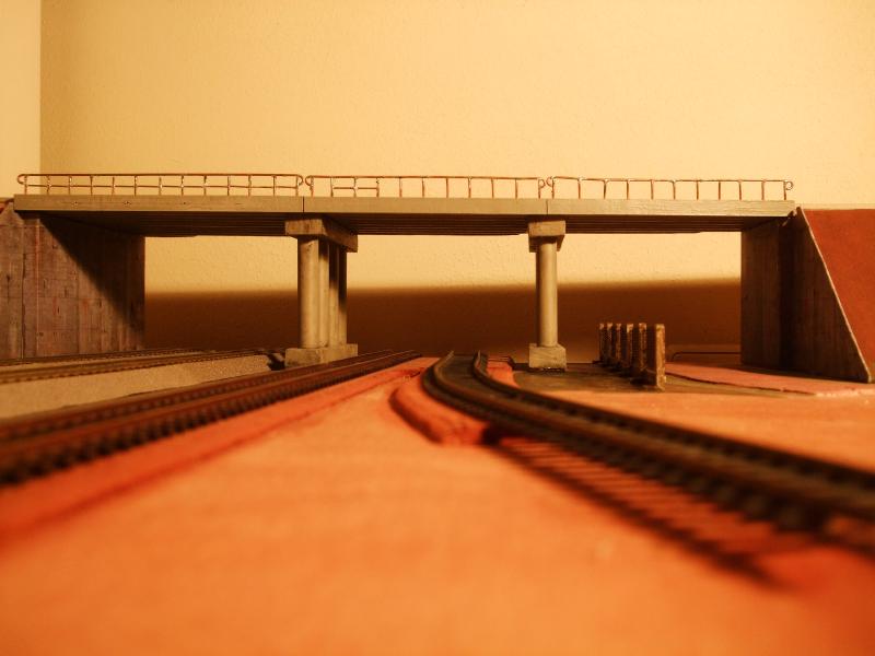

Citaat van: Herwim Frank op 11 April 2014, 18:17:50
..., het kanaal loopt dan dus door tot aan de schoorsteen...
Je zou tegen de schoorsteen aan aan halve (fiets-)brug kunnen bouwen, met een spiegel er onder.
Dan lijkt je modelbaan daar gewoon door te lopen, en dus veel groter.
Er alleen voor zorgen dat alle doorlopende "lijnen" (kanaal, rails, etc.) haaks op de spiegel komen.
Ik heb voor zo'n doel ooit een langwerpige spiegel bij Xenos gekocht. Ca. 50x18 cm voor een paar Euro. Die hebben ze standaard in hun assortiment.

Hallo Koen, je plannen worden steeds beter! Gewoon gaan bouwen en als iets niet helemaal wordt zoals je het voor ogen hebt, dan kun je het gewoon vervangen. De tip van de spiegel en het viaduct is een prima idee om de schoorsteen te verbergen. Mooie blauwe combinatie van welk merk is die?

Op het N-baantje The Fruitcompany is ook een spiegel gebruikt. Was al een gebouw op de hoek aan het verzinnen. De schoorsteen geeft dan weer extra massiviteit aan de omgeving. Maar een spiegel zou ook heel goed kunnen op die plek.
Viaduct is een geslaagd ontwerp Marc. Misschien een halfreliefje bij mij.

Koen, als je nou je werkplaats en de industrie op de bovenste module tegen elkaar omwisselt, heb je wellicht ruimte voor een iets langer omloopspoor.
Ik heb even wat in elkaar geprutst. Weet niet of dat links bij de werkplaats en de brug allemaal kan qua ruimte en boogstraal. Maar misschien is het een idee?
Groet, Hijlco

Zal zien wat ik kan aanpassen. Schept ruimte voor nog een extra fabriekje. Kan de hoek ook extra breed laten uitvallen.
Het linkerstuk met industrie blijkt overigens wel 140 cm lang te zijn, daar zit ook meer ruimte dan ik dacht.

Hier nog een laatste aanpassing met behulp van enkele forumgenoten met de oude baan er bij als stamlijn. Nieuw op de module links ga ik een goederenloods plannen. ik heb het model van Artitec al een tijd in huis. (F) Wordt de grote sojafabriek. Bij de schoorsteen(Ak) komt een soort opslag/werkplaats voor spoorwegbouw/onderhoudmaterieel. Dit alles blijft in tijdperk IV en voornamelijk rangeerwerk. Ik probeer vooral op de uitgave van kruisingen te besparen, vandaar maar 1. De rest van de rails heb ik sowat allemaal.
