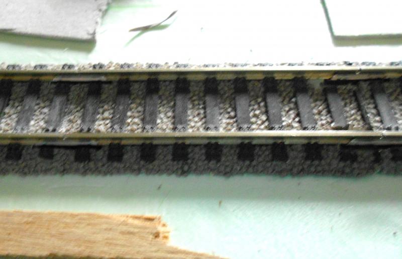

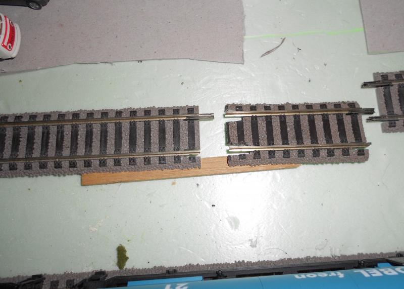

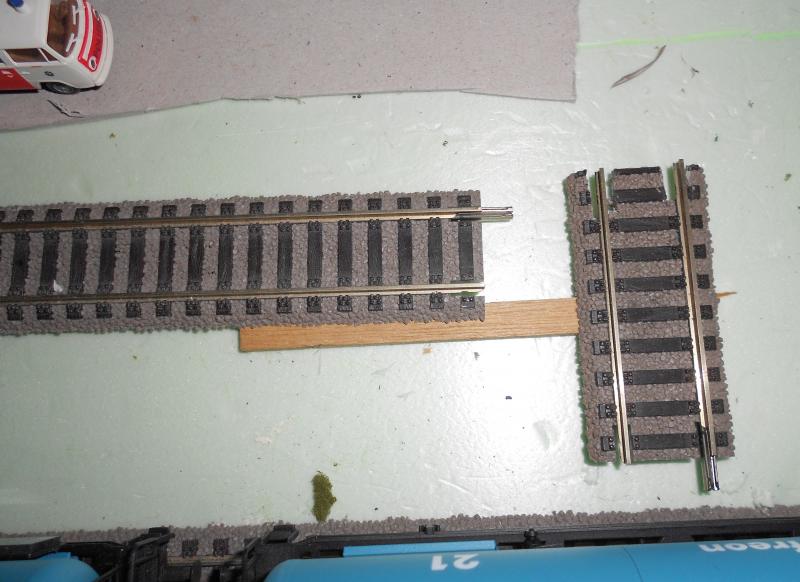

Hier de beloofde beelden van het op maat maken van Flsm profigleis. Zogezegd geen eenvoudig klusje. Je moet er even de tijd voor nemen.
Het zaagje van het merk Proedge. Het blad heeft een erg fijne kartel. Ik heb er ook een verstekbakje bij genomen. Deze moet je over een randje leggen vanwege de hoekprofiel van het bakje. De rails past er goed in. Geschikt voor deze klus dus.
Het zagen is zo gepiept.
Hier heb ik op de kopse kant van het kleine railstukje onder de railsstaaf inkeepingen gezaagd
Ik heb met een punttang de spoorstaaf weggedrukt en de raillassen eropgezet. Daarna past het stukje goed.
Het gaat niet van een leien dakje. Hier een stukje van ongeveer 4 cm. Rechts is te zien dat de railsstaaf ietsjes te ver wijkt van de aansluiting.
Ook dreigde hier de railstaaf eruit te springen, maar het zit en werkt goed.
Uiteindelijk kunnen je spoorwegen het stuk spoor in gebruik nemen.
Aanvullende tip:
- als je een klein stukje(drie bielzen bv) moet maken zal dat lastig gaan. Kijk dan of je dichtbij een stuk kan halveren. Het is makkelijker om een groot stuk in te passen dan hele kleine. Dat je dan korte stukjes achtermekaar hebt is niet erg.
Groeten Koen.
