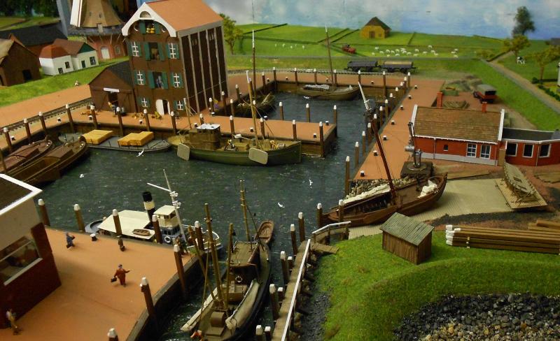

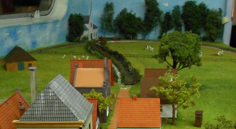

@Floris, ik zal nog even een close-upje maken met versterkte verlichting erbij@Jaap. Het valt niet mee om modelbouw gefotograveert te krijgen, merk ik nu. Bewondering voor degen die het wel lukt (y). heb wel de foto's bewerkt. De styridur schijnt nu steeds overal er doorheen. Tijd om eerst dat spul compleet in de basis te zetten.

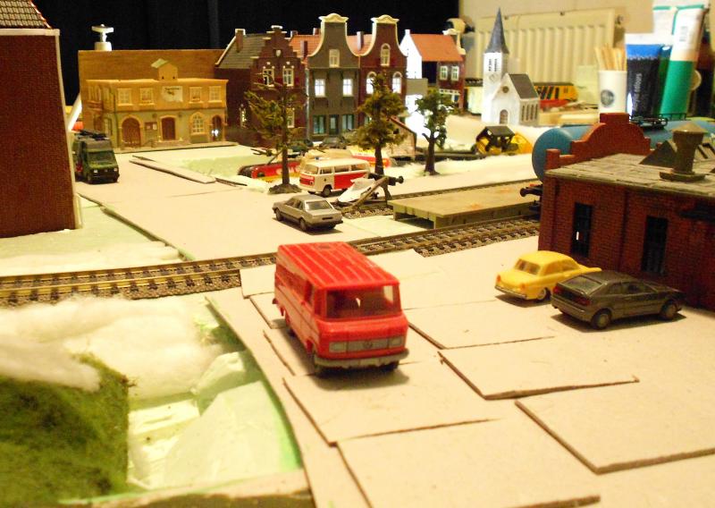

Close-upje betonplaten.

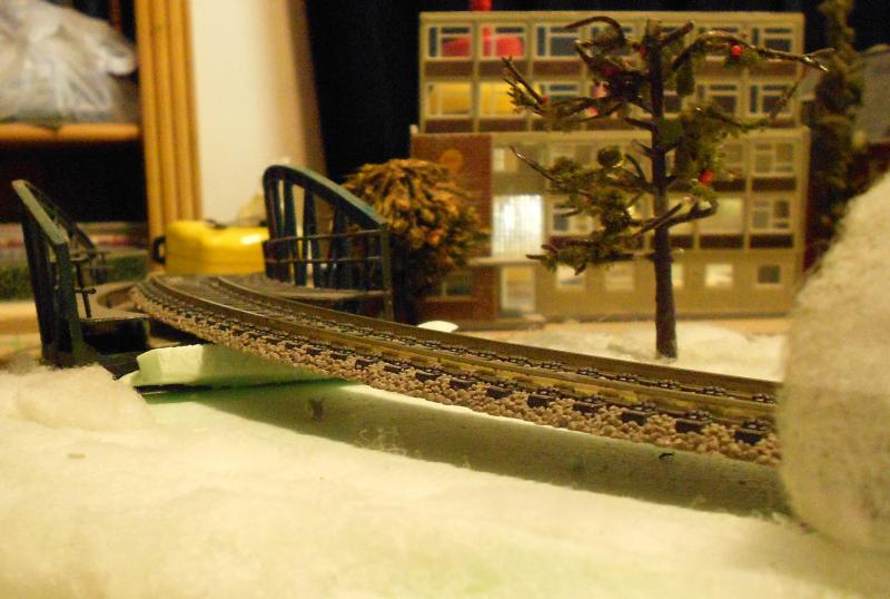

Nog eens een poging. Het blijft schemerig, voor mij het beste foto bij daglicht :-\ tot ik iets aan de baanverlichting heb gedaan. heb er wel een extra licht bijgezet, een tl-lampje. En zonder flits, hij staat nu op close-up food.
Ook aandacht besteed aan hett verwijderen van drukke kleurige voorwerpen.
Hier nogmaals de vraag of iemand een idee heeft voor het opvullen van de dam naar de brug?
Tips welkom.
Gr Koen.

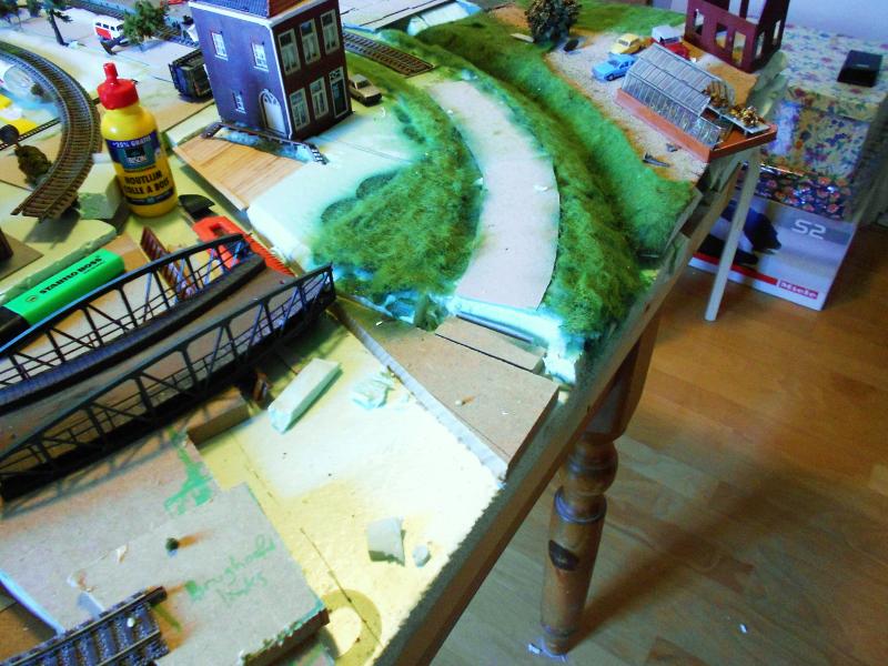

dit kun je toch ook gewoon opvullen met styropor of hoe dat spul mag heten? ik verwerk het meestal met een fijn gekarteld mesje, gaat prima. Pur schuim kan ook ;D
succes ermee, het wordt leuk  (y)

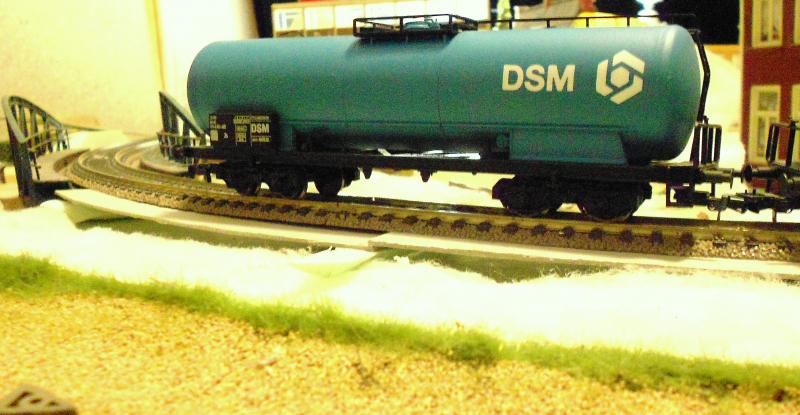

Ik dacht ook dat je dat styrophor eerst in de vorm van de bocht uitsnijdt/zaagt en dan in een wig vorm maakt dat je een perfecte opvulling hebt. Let wel op de steilheid van de rails te steil dan kom je met een beladen trein de brug niet meer over (ik dacht dat max. 2-2,5% zou mogen zijn)
Wat ook kan maar ik weet niet precies wat er bij jou in het magazijn nog aan bouw materialen ligt maar je kunt ook een triplex plaat maken in de vorm van de rail bed. Het makelijkst is dan dat je het lage gedeelte verzinkt in je ondergond anders moet je over een behoorlijke lengte dat plaatje dunner maken (in de juiste helling)

Die vierkante platen "lijken" aardig te kloppen,wat zijn de afmetingen van zo'n ding ?
Wat betreft het spoor ri brug,miss een stukschuim eronder en idd schuin afsnijden.

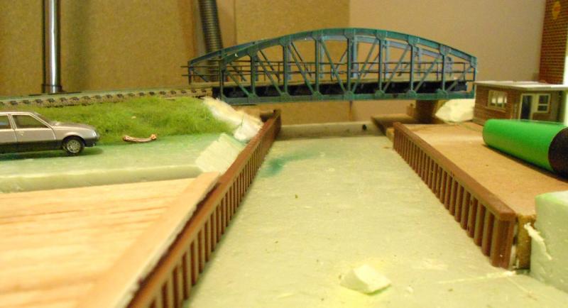

De styridur op maat snijden voor zo'n dammetje valt nog niet mee ::). Ik heb die brug nu even plat neergelegd maar het staat toch wel beter als ie ietsjes boven de grond komt. Ik kan dan bij de flat ook een voetgangers/fietspad eronderdoor maken.
Voor de vlakke vormgeving van het Nederlandse landschap werkt het allemaal wel.
Die tip van gerwin gaat wel werken denk ik. Daartegenaan kun je dan de styridur lijmen dan heb je het toch aardig vloeiend gekregen (y) thanks voor de input. Alle brokken kun je dan flink stevig maken met dat houtlijmmengsel. Eerst nog ff zaagsel scorenniet uit mijn hoofd ;D

Aangezien ik niet denk dat je een echte set met betonplaten in je tuin hebt liggen  ::)
Wilde ik weten wat de maat van de mini versie is  ;D

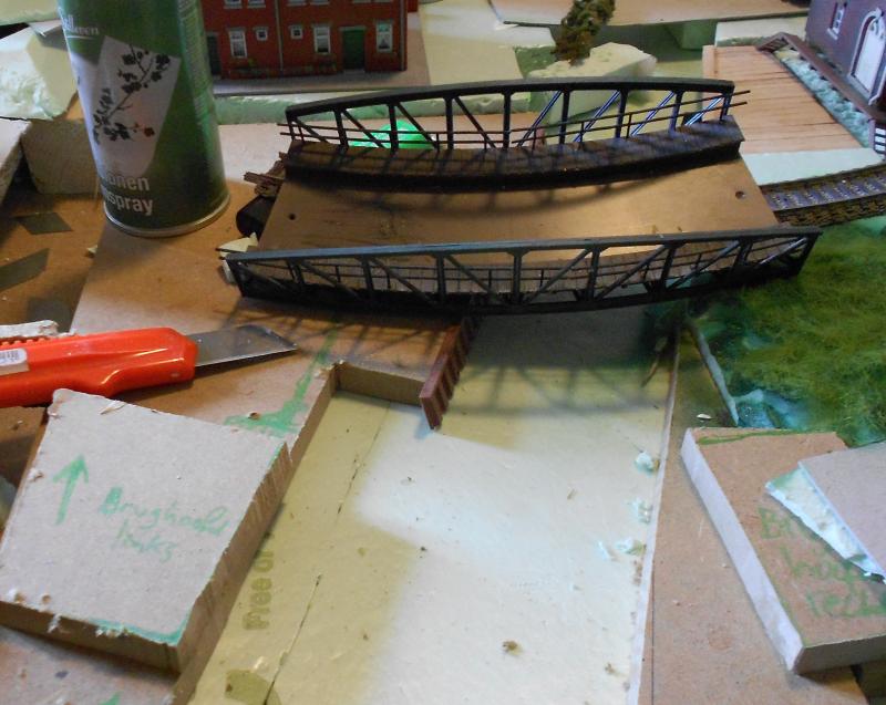

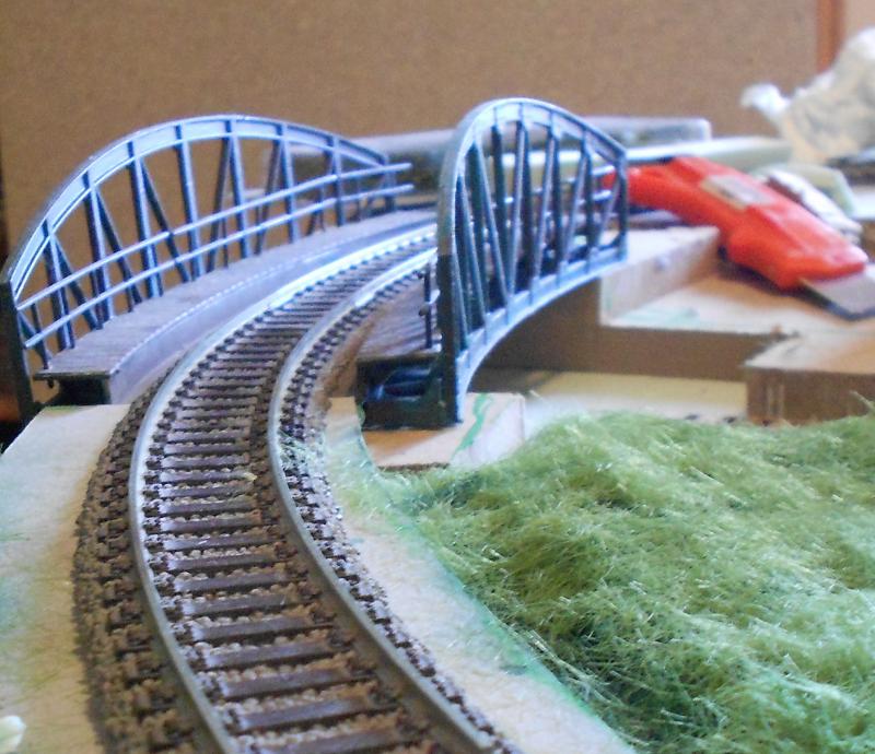

Dankzij de input weer aan de slag gegaan, dat dammetje was even een bouwdip.
Gelijk maar een begin gemaakt. En dat gaat de goede kant op.
Gelijk ideeen om blokjes hout als brughoofd te bekleden met damwand, zoals vaak gebeurd.
Soepeltjes de brug op. Nog wel een beetje fijnafstellen en dichtbouwen. (y)

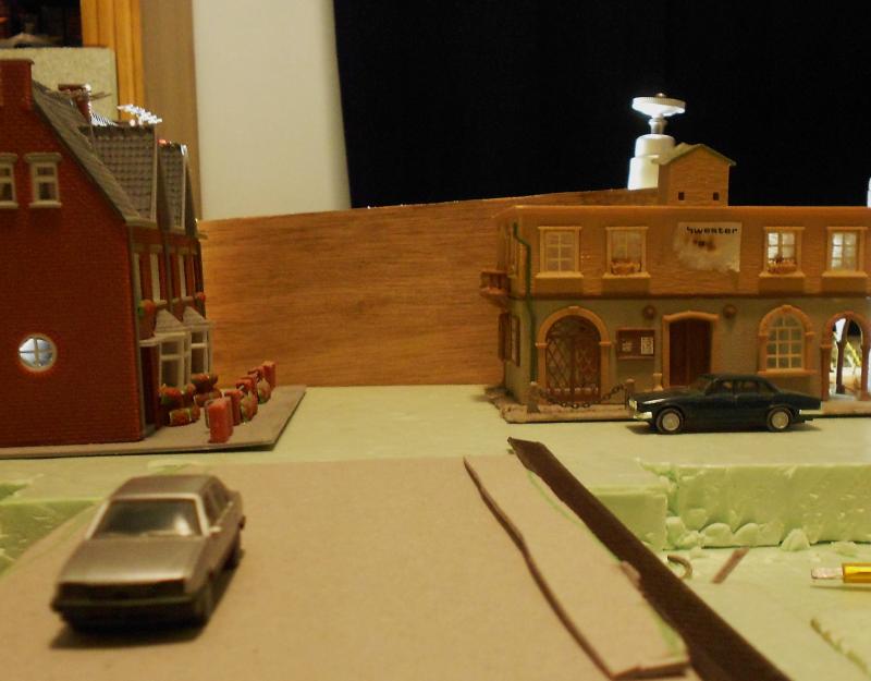

Loop al een tijd rond met dit idee om niet dit gebouw (rechts op de foto) te gebruiken maar, dit:
streetvieuw Groenestraat Nijmegen, cafe de Munt. Gebouw rechts op de hoek.
Zo'n gebouw past overal bij, missch. met dak erop of plat laten.

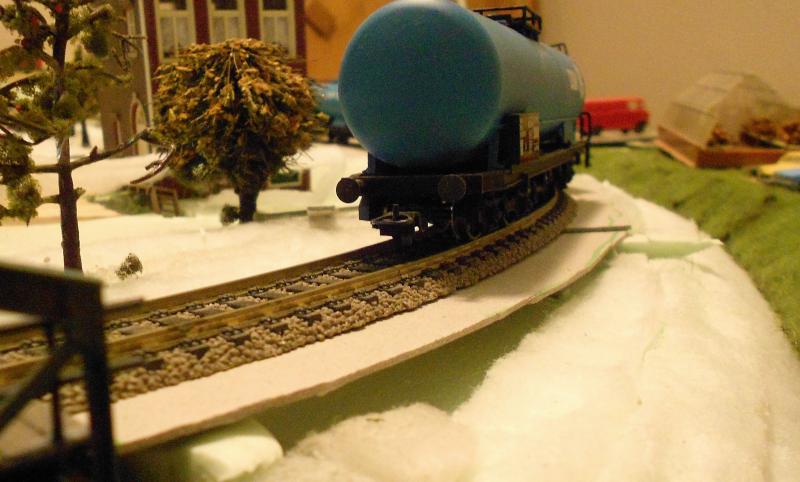

Ik weet niet of het HO is @Betonplaat bv Floris, maar jij zei het al: precies 4 x 4 cm, ik heb ze schots en scheef geknipt en kan ze nog bijwerken en strakker leggen en eventueel iets inkorten. Hierna alleen nog afwerken (y) heb wel het geluk met dit karton, ca 4 mm dikte, lag als tussenvellen op een pallet met zwaar drukwerk, ik zei; die zijn voor mij :D. ik doe er vanalles mee.

Die platen horen wel recht te zijn en die liggen dan vaak 2 breed en recht achter elkaar met een kleine naad ertussen in waar iets van teer in is gegoten.
Dit even ter verdere info  ;D

Nah, ok dan, zal die platen wel netjes maken @Floris :o. Anders kan de chauffeur ook geen beker koffie drinken op zo'n weg door dat gerammel. ;D

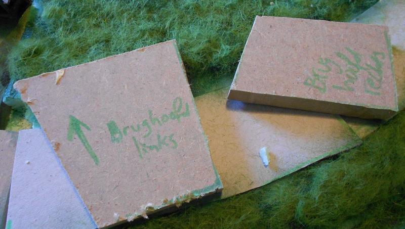

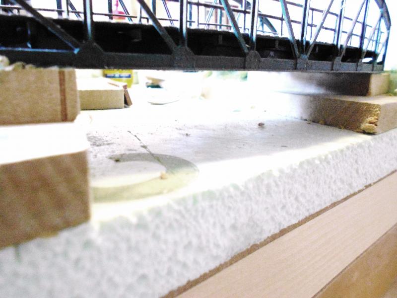

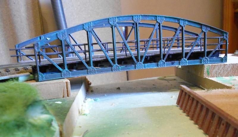

De bouw en definitieve plaats bepalen van de brug.
Mdf stukjes op maat.
Kiekje onder de brug.
Plaatsing en afmeten.(gebruik geeneens een lineaal ;).
Gaat al bijna op in landschap.
Zo dat was een middag en avondje knutselen, nu alles laten drogen en morgen weer verder zien.
