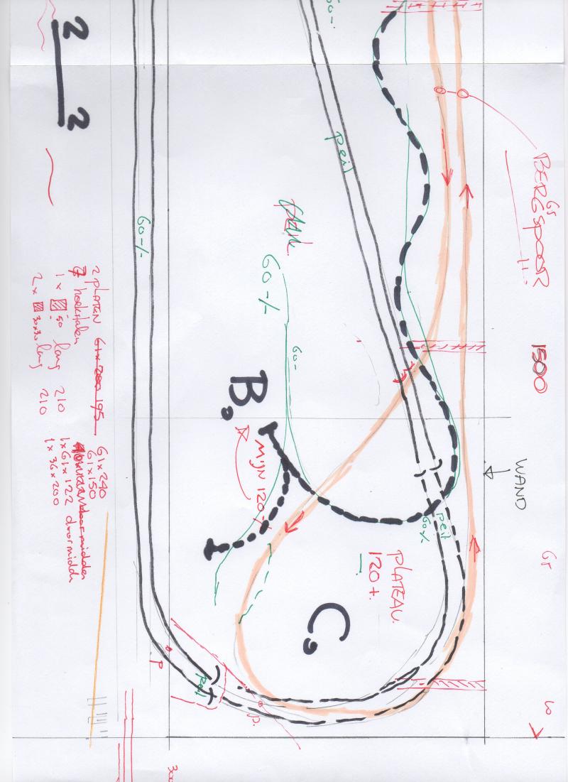

Eerst maar een paar vragen van mij zelf aan mijzelf beantwoorden:
1. Hoogte tafel
Twee banen heb ik gemaakt en met het ouder worden maak ik de baan op 120 cm hoog, kan ik er makkelijk van onderen bij.
2. Breedte tafel
Ongeveer 60 cm is een mooie maat, dan kan je met die hoogte van de tafel nog goed bij de achterkant.
Ik kan de tafel ook 180 cm breed maken, met kruipgaten, maar dat heb ik 1x gedaan en dat nooit meer, je blijft kruipen!
3. Lengte tafel
400 cm heb ik tot mijn beschikking, mooie maat. Maar niet te verhuizen. Ik maak de tafel in twee delen.
1x een stuk van ongeveer 240 cm, dan 10 cm open en dan de volgende plaat van ongeveer 150 cm.
Is dus verhuisbaar.
4. Constructie van de tafel
Geen open constructie, heb ik ook al gedaan, wat een ellende, hele stukken moet je weer dichtzetten om je scenario er op te bouwen.
Dus op stalen hoekmuursteunen, h.o.h. 60 cm, maak ik de platen vast. Materiaal vlasschevenplaat. 18 mm dik.
Makkelijk te zagen, schroeven en te boren. MDF ook mooi maar te hard, dus niet.
5. Vormgeving van de tafel
De achterwand is recht en wat ik absoluut niet mooi vindt is dat de voorzijde ook recht wordt.
Er komt dus een knik in. Linkerplaat, lang 240 cm, gaat van 70 cm naar 60 cm verlopen.
Dat gaat een mooi effect geven.
Alle tafels, waar de baanplannen op getekend staan, zijn verschrikkelijk stijfjes.
Geef er een ronding, holling aan of iets aflopend en de baan wint visueel aan waarde!
6. Achtergrond van de tafel
Ook 18 mm van het zelfde plaatmateriaal, hoog 30 cm, vast geschroefd aan de bodemplaat.
Maar ik ga verder met denken.
Groet van een denkende heer.

Overigens even een vraag over de bakken die gebouwd gaan worden,waarom 2 grote ipv 4 kleinere segmenten ?
Als het gaat om verhuisbaarheid dan zouden bakken van max 1.00 -1.20 lengte beter te verkassen zijn dan de nu in het plan genoemde groot formaat

Twee bakken vind ik makkelijk.
Ik heb gekeken hoe groot een doodskist is en die maat past in een lift.
Ik ben wat groter gegaan en schuin past het in de lift, vandaar.
Vandaag de tafel gemaakt, mooi dat het wordt!
Hoop ik, denk ik.
Groet.

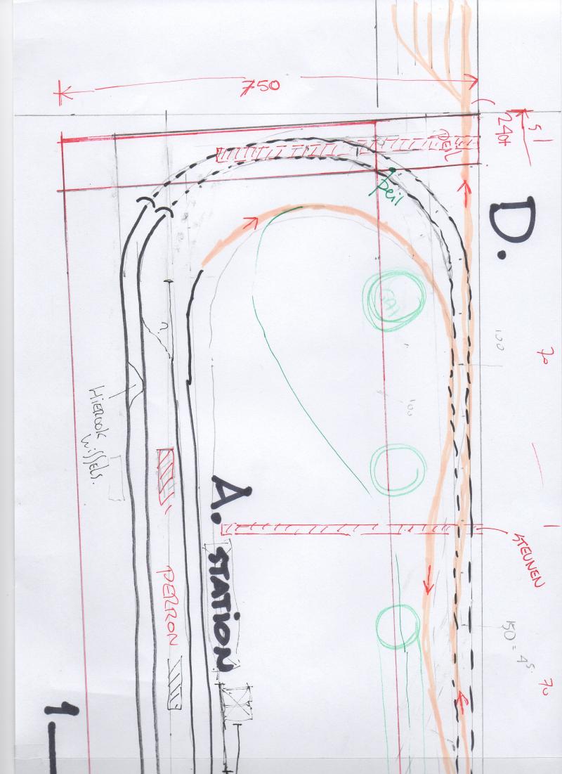

Tjonge jonge wat een gedonder om dit op de site te krijgen.
Dit is ook de eerste keer dat ik een scan gedaan heb.
Misschien kan iemand die die delen aan elkaar plakken.
Legenda:
A; Station, komt bergspoor op uit en spoor naar B. Station ligt op peil.
B; Spoor ligt op 120 mm -/- peil. Er komt een mijn.
C; Plateau, ligt op 120 mm + peil, komt een .... geen idee, moet nog even kijken wat ik voor spul heb liggen.
D: ligt op 240 mm + peil. Eindstationnetje met wat woningen enzo.
Daarachter, hoe uniek een schaduw station.. Hoef ik nooit te bukken of alles goed gaat!
E: spoorlijntjes, de een ligt op 60 mm + peil, de ander op 180 mm + peil.
Ik weet nog niet precies hoe het station met zijn sporen er uit moet komen te zien, dit vind ik het moeilijkste onderdeel.
Voor de rest zit alles in mijn koppie.
Het lijkt mij leuk om nog een auto rond te laten rijden, gewoon simpel als extra beweging.
Ik hoop dat jullie het begrijpen, aanvullingen zijn meer dan welkom.
Groet van de stationschef.

Ik krijg hierdoor wel een versnipperd idee over waar het heen moet gaan qua sporen
Hoe ik het in dit forum aan elkaar zou moeten plakken is me een groot
Ooit al is iets gedaan met bv anyrail of een dergelijk programma ?
(dat kan je hele baanplan omzetten naar een plaatje wat je hier kan laten zien

Oeps, twee keer hetzelfde plaatje er in gegooid.
Ik heb een programma aangeschaft, maar ik vind dit te star.
Het denken gebeurt bij mij in de vingers met een potlood.
Maar eigenlijk zit het compleet in mijn hoofd.
En tijdens het bouwen zie ik wel waar ik op uit kom.
Groet van de conducteur.
