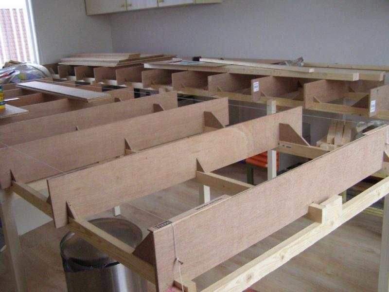

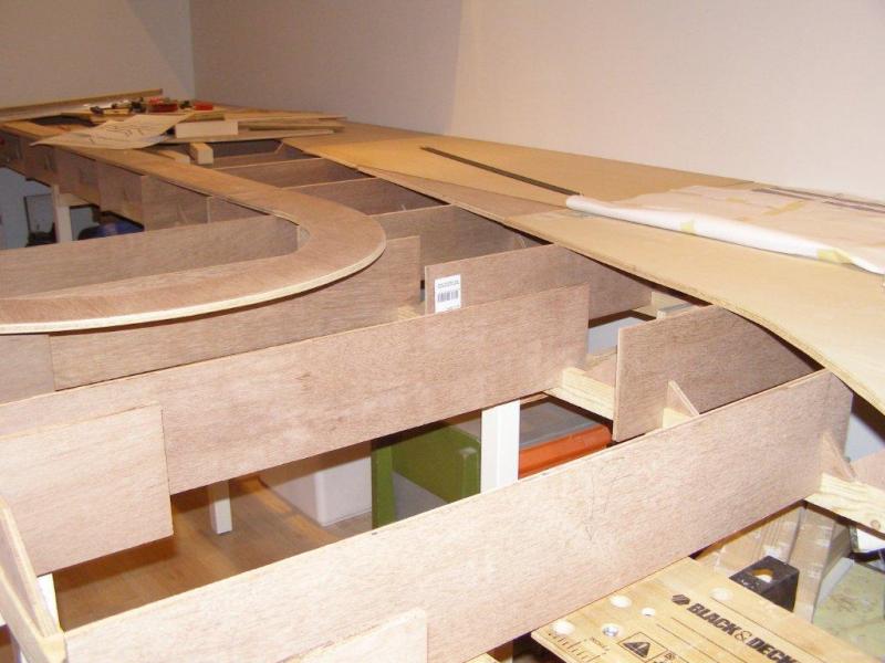

Andy
Ik heb mijn baan ook opgebouwd met de open bouwwijze
Op deze wijze kan je de rechtopstaande spanten meteen voorzien van je landschaps doorsnede
hier wat foto,s voor een overzicht
Hoop dat je hier wat aan hebt
mvg Joop

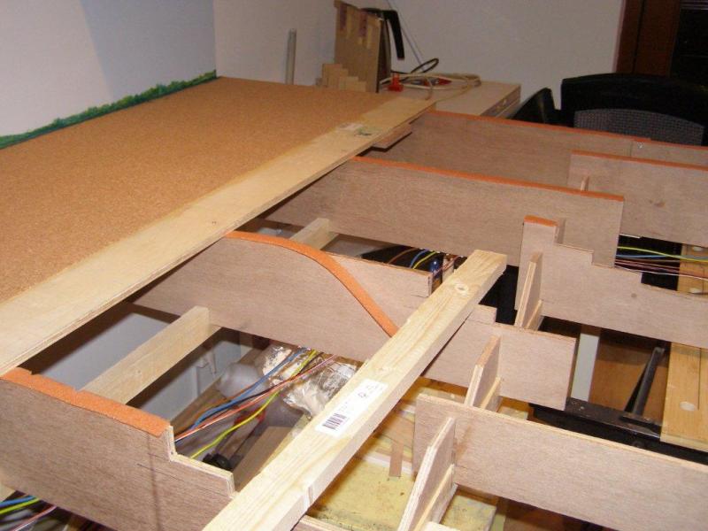

  • Berichten: 27163
    • Pagina van klaas
Re:Wie kan me meer info geven ivm onderbouw
« Reactie #14 Gepost op: 05 January 2013, 11:52:55 »
En ik gebruik deze constructie:
Voornamelijk triplex 3,5 mm dik. Onder het spoorbed 2 rechtop staande stroken, waardoor het geheel beter bestand is tegen doorbuigen dan 10 mm multiplex.
Is wel een bewerkelijke bouwmethode, maar levert een aanzienlijke gewichtsbesparing op.
