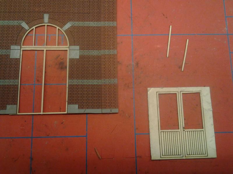

Links de groene deur was ook goed te verbouwen.
Rechts werd even een verhaal appart.
Daar kunt u in de volgende foto's zien hoe ik de deuren tot raamkozijn heb verbouwd.
Dit is wat overblijft,als je de loodsdeuren en ramen plaatst.
Daar haal ik uit de deuren de twee spijtjes weg
Daarna snij ik uit overgebleven materiaal van deze bouwset een strookje uit en plak dat op de deuren.
De verhoging waar de loods op komt te staan wilde ik zelf maken,dus de stenen muurplaat kan gebruikt worden voor deze gevel,en de randen als vensterbank.

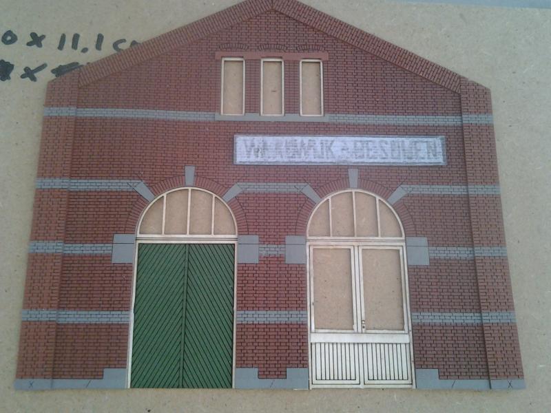

Zo nu zijn de gevels in orde en klaar voor gebruik op het kartonen skelet.
kijk en vergelijk naar de volgende drie foto's
3 verschillende varianten zijn hier dus te maken.
ik koos voor de meest linkse op de foto.
Tot zover weer deze verandering aan de loodsgevels.
