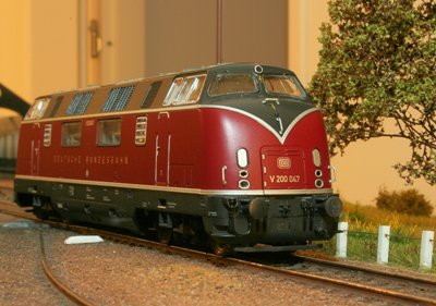

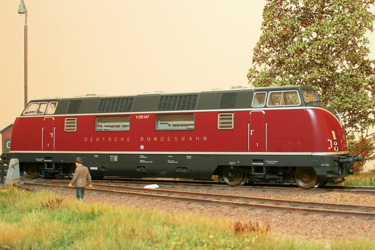

Vanochtend opgehaald bij Bentink Apeldoorn...
... de nieuwe PIKO V200. Prachtig model (y)  En dat voor net geen negen tientjes  :o :o
... vol op de snoet zou Chris zeggen... Zo uit de doos ?? Neh... ;) Handgrepen zelf monteren, zelf een decoder er in zetten. Heb er een standaard LoPi 4.0 ingezet, omdat ik los schakelbare sluitlichten wil kunnen hebben en 'trek-duw' wil kunnen rijden ( 1 cabine donker ) dus niet de Plux-16 gebruikt, maar ouderwetsch er een decoder ingesoldeerd ;)
Verder de linker buffers vlak afgedraaid ::). Het gat voor de koppeling in het frontschort dichtgemaakt en geschilderd.
En tot slot de luchtslagnen en de multiple kabel met zwart aangezet. Evenals de uitlaten op het dak. Waaroverheen een lichte zwarte wash is gegaan, evanals alle roosters. Oh ja... en de wielen met de Wooland railpainter roestkleurig gemaakt.
Wel even vluchtig hier en daar wat discussies bekeken over de Piko V200.... verleidelijk hoor, alleen die bewegende schortplaten... misschien valt daar wel wat aan te veranderen.
Nou Jan, ik heb het ding dus ;) En ik vind het een tamelijk geniale oplossin ! (y) Zeer strak korgekoppeld met m'n Gruppe 53 rijtuigen. En je moet echt verrekte goed kijken om te zien dat de schorten bewegen tijdens het rijden op de baan. Stationair valt het naast een Roco V200 eigenlijk niet op. !

Daarnaast: als het netjes is gemaakt (en ik kan op de foto's niets raars ontdekken) is dit toch een hele mooie truc om onze te krappe bogen 'negotiable' te houden...

In de tests in de Duitse bladen van deze maand zijn de besprekingen van de V 200 van Piko behoorlijk lovend. Wel wat detailkritiek, maar niet ernstig en ook niet op wezenlijke punten.

Inderdaad, ik vind eigenlijk de rijeigenschappen beter dan die van Roco. Met name het motorgeluid ligt stukken lager. De motor draait veel minder toeren op schaalsnelheid. Hetgeen de te hoge topsnelheid verklaart :P maar daar is met een goede decoder gelukkig alles aan te doen.
