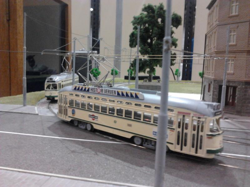

1001 in de bocht.
Gemaakt tijdens de ModelbouwShow 2015 in Goes.

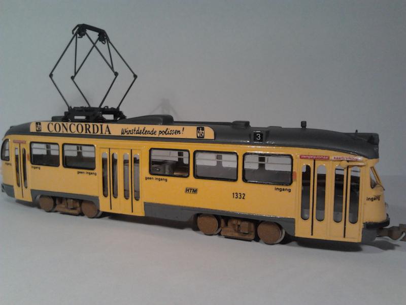

Ha die Frans,
Wat leuk je hier ook te zien,lang geleden dat we elkaar gesproken hebben.
Ben je ook aanwezig de 20e en de 21 juni in Arhem?
Deze 1300 heb ik pas gemaakt.
Er zit nu een SKIPTram interieur in,alleen de bankjes moeten nog rood worden gemaakt en de handstangen moeten nog geplaatst worden.
Op de foto is het niet zo goed te zien,wel als het geverfd is dalijk.
Het koppelstel 1100+1100 heeft al groene banken en handstangen.
Fotoos volgende keer?
Paul.
