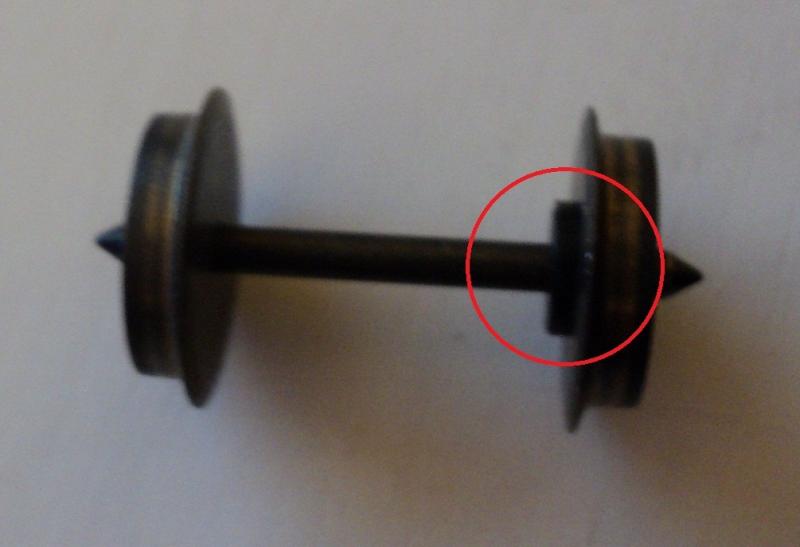

Gelijkstoom wielen kunnen altijd op een marklin baan.
Marklin/wisselstroomwielen kunnen nooit op een gelijkstroombaan.
Gelijkstroomwielen kun je herkennen aan het feit dat ze geisoleerd zijn, meestal is dit aan de binnenkant van de wielen te zien. (Zie plaatje)
Ernest
