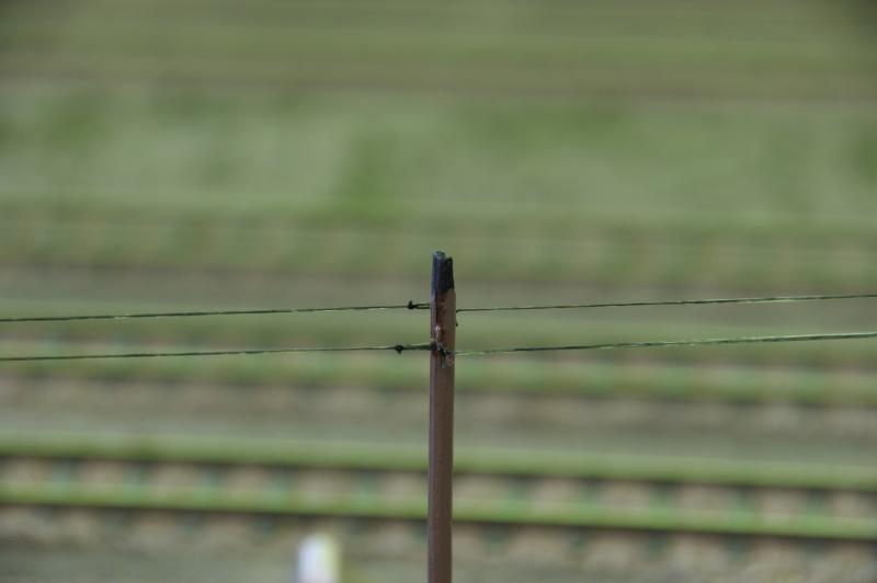

De lichtomstandigheden zijn niet je van het, een eerste matige foto:
Voor de draden gebruik ik zwarte EZ line van www.berkshirejunction.com

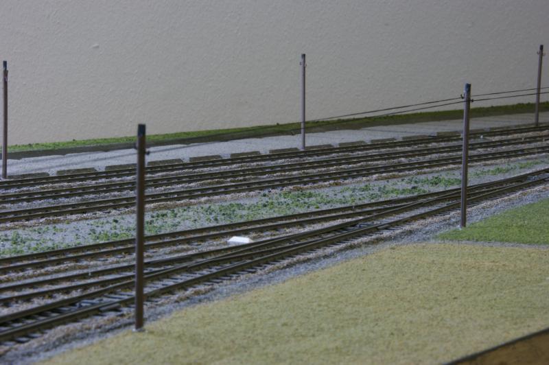

Hans,
Hoe maak je dan de overgangen met de telegraaflijnen op de modulescheidingen?

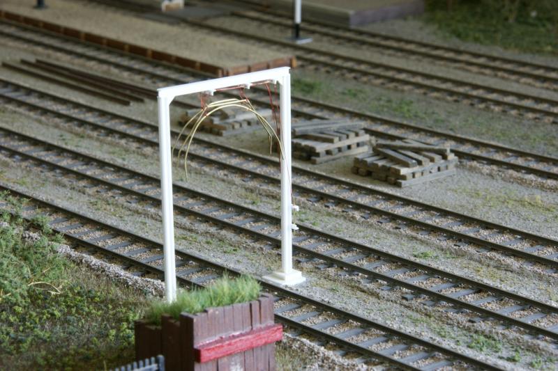

De palen staan 30 cm uit elkaar en telkens op 15 cm van de rand van de module. In het stukje draad van ene naar de andere module maak ik telkens een heel klein lusje in het draad om een dun stukje rondhout. Dat haak ik daarna vast aan de uithouder aan paal op de volgende module, zie plaatje:
De knoopjes zeker ik met een heel klein drupje CA lijm.

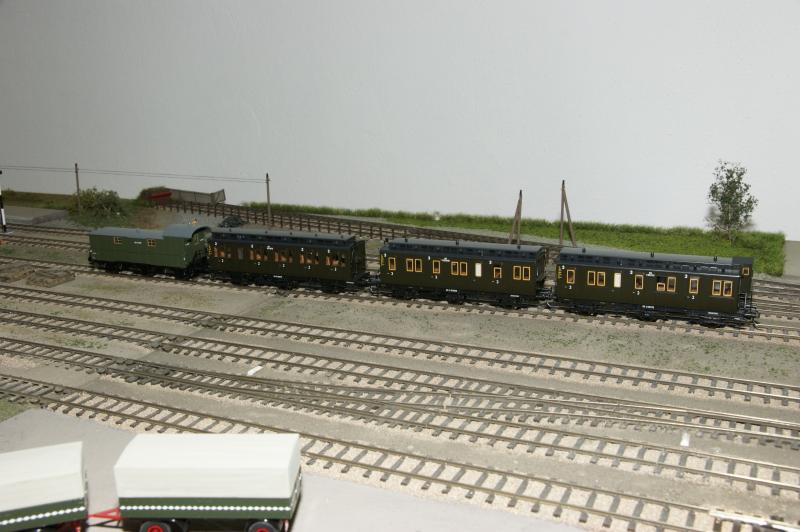

Staat er ook al weer een tijdje en nodig toe aan een kleurtje, de ladingmal.
Vanmiddag het potje groene verf proberen op te duiken.

De reden dat de ladingmal vandaag niet meer geverfd is:
Voorzien van een hele hoop zeer kleine losse onderdeeltjes die je zelf nog moet aanbrengen.... Verder nog wat kleine herstellingen aan af fabriek verkeerd aangebrachte delen. Een leuk stammetje geworden, nu nog tractie (een 3700 is wat te fors  ;D)
