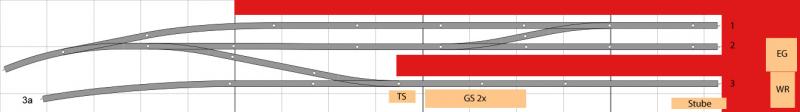

Hey Floris,
Nee ik heb nog niks geplaatst van mijn baan in aanbouw hoewel ik steeds van plan ben er een draadje aan te wijden.
Als voorproefje hierbij vast het baanplan. Het is gebaseerd op de werkelijkheid maar dan vereenvoudigd zodat het op 4 modules van circa 1 meter past en toch nog wat te rijden en rangeren overlaat.
Baanplan station Oberammergau spoor 0:
Je ziet er zijn 3 kopsporen.
Spoor 1 is het normale aankomstspoor met een omloopmogelijkheid. In werkelijkeheid was die er niet omdat er steeds met stuurstandcombinaties gereden werd.
Op spoor 2 kan bij het juk de (nog op de markt te verschijnen) railbus van Lenz staan.
Spoor 3/3a is voor goederen bedacht.

Oeps ja de afkortingen:
EG - stationsgebouw
WR - wachtkamergebouw
Stube - stationscafe
GS 2x - twee goederenloodsen (aan elkaar gebouwd)
TS - tankstation voor dieselloks
Alle gebouwen heb ik zelf naar foto's nagebouwd.
Bij kopspoor 3a is een stukje straatspoor aanwezig.
Ook als je in H0 bouwt zou ik zeker proberem zo min mogelijk rails en wissels te gebruiken.
Dat heeft gewoon een heleboel voordelen.
Ook zou ik de diepte/breedte verminderen van 80 naar maximaal 50 of 60cm.
Verder lijkt me een omloopspoor belangrijker dan een draaischijf....
Wat mij in 0 niet lukt zou jij wel kunnen doen in H0 en dat is de sporen onder een hoek van 4graden leggen t.o.v. de modulerand. Echt een heel fraai effect, you'll see!
succes
Hendrik

Lijkt een beetje op
Oberstdorf
, Allgaü!
Al zie ik dat in de huidige situatie de overloopwissels er niet meer zijn...hm..
En 1905 kan ik me niet herinneren, duurde nog wel even eer ik er was.

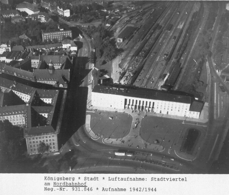

Kon het niet laten
