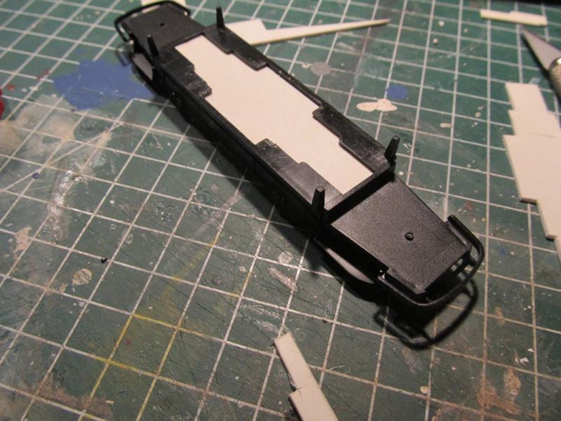

Inmiddels besloten dat er een interieur in de tram komt. Waarom anders de binnenverlichting gemaakt?
Het interieur baseer ik qua indeling op site van Sedlacek, en qua kleur op de spaarzame foto's van internet. Ik zorg vooral dat het wat betreft afmetingen en kleur geloofwaardig wordt. Het hoeft niet tot op het laatste latje danwel schroef te kloppen.
Het gat voor de aandrijving is bij de bijwagen niet nodig en zet ik aan de onderzijde dicht met een plaatje styreen van 1mm.
In het gat dat nog overblijft komt nog een plaatje styreen zodat het slappe onderstel gelijk een stuk steviger is. Hierna volgt nog plamuren en schuren van de opgevulde naadjes.

Hoi Marc,
Het onderstel op de foto is geen bijwagen onderstel, maar eentje van een motorwagen. De bijwagen heeft geen stootranden aan de voor en achterkant.
Groeten, Mark
Duitse tramstad in H0, een speelbaan in spoor 0 en een nieuwe beursbaan in 0e
Berichten: 10807
Re:Wiener Linien Typ M pimpen
Reactie #18 Gepost op:
25 December 2012, 13:37:20 »
Ben ik mooi genept door de verkoper.
Goede tip
. De stootranden gaan er dus af.
