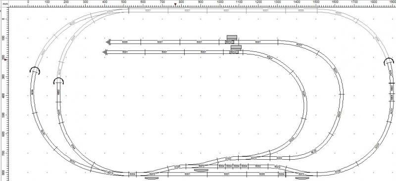

Mijn naam is Wim. Na 25 jaar heb ik een paar weken geleden mijn Fleischmann HO trein opgehaald van de zolder van mijn ouders. Wat jaartjes ouder ;-) en heel wat enthousiaster heb ik besloten er nu wel serieus iets mee te gaan doen. Aangezien mijn kids (gelukkig) nog lang de deur niet uit gaan ben ik wel wat beperkt voor wat betreft de ruimte. Ik er over gedacht om over te stappen naar N-spoor maar voordat ik qua materiaal op het zelfde niveau zit als waar ik nu met HO-spoor ben ik door mijn budget heen. Dat gaat hem dus niet worden tenzij jullie met betere argumenten komen dan ik zelf verzonnen heb.
Ik heb, met de beperkingen qua ruimte, materiaalkeuze en de nodige kennis!! geprobeerd een baanplaan te maken:
Het liefst zie ik dat jullie het helemaal afschieten en met een veel beter alternatief komen. Ofwel, omdat e.e.a. voor mij helemaal nieuw is verwacht ik dat er nog een hoop verbeterd kan worden aan dit plan.
Alvast heel hartelijk dank voor het meedenken!

Aan schieten doen we hier eigenlijk weinig   :'(
Een eerste tip/hint is de volgende:
Als je dit als oppervlakte hebt dan moet een schaduwstation ook best mogelijk zijn,hier kun je treinen weg zetten voor een bepaalde tijd zodat het lijkt alsof je ze echt onderweg zijn ergens heen.
Dat kost je qua oppervlakte denk ik weinig tot niks meer,maar brengt wel extra speelplezier.
De meest logische plek om naar een schaduw station te gaan in je huidige plan is afdalend net na je tunnel ingangen,hopelijk heb je wat fantasie over en dus een potentieel idee na deze tekst  ;)

zeker een kant tunnel in naar schaduw stat
andere tunnel schad stat uit

Bedankt voor de reacties zover. Als ik de ene kant van de tunnel het schaduwstation in ga en de andere kant eruit, heb ik dan wel voldoende lengte om te dalen / stijgen? Of moet ik dan (aan weerskanten) met een spiraal werken? De opmerkingen over de rest van het baanplan vallen me mee. Is het dan toch niet zo slecht?

3 cm per meter dale/stijgen
vrije ruimte
stoom en diesel loc 7 cm
Eloc 9 cm
baan plan is ok
je hebt rij afwisseling
je kan rangeren
je kan voldoende scenery kwijt
wat wil je meer
wpalsgraaf

Ben er nog niet helemaal over uit. Heb het gevoel dat die binnenbocht rechts niet zoveel toevoegt. Ga er nog maar eens een nachtje over slapen.

Je hebt gelijk, die binnenbocht voegt niets toe. Je hebt twee gebogen wissels, die wil je natuurlijk gebruiken. Links en rechts van je station? Is dat geen optie?
Wat is dat daar in het midden? Een station? Of laad en los plaats?
Ik snap je beperkte ruimte, dat maakt het wel moeilijk. Is een klein kopstation geen optie?
Er is een site (ik ben um even kwijt) met baanplannen voor de kleine ruimte. Effe googelen en dan komt tie wel ergens boven tafel. Is een bron van inspiratie. Zoek anders maar eens hier op het forum.
Niet iets gaan bouwen waar je bij voorbaat zelf al vraagtekens bij hebt. Zou zonde zijn!
Succes,
Thijs
DMC en blij ermee  :-)

Uit je achtergrondverhaal blijkt dat je gaat werken met Fleischmann Modellgleis. Even een vraagje vooraf: met welk tekenprogramma heb je je ontwerp gemaakt ?  Zelf gebruik ik WinRail en het geeft mij te denken dat het mij niet lukt om jouw ontwerp in dit programma te zetten zonder grote afwijkingen van wat je hier hebt gepost. Ik ga hierbij uit van de door jou opgegeven maten van 1000 mm x 1900mm.
Verder zul je eerst voor jezelf moeten hebben vastgesteld wat je precies wilt uitbeelden. Zie ook de Encyclopedie op dit vlak.
Met wat meer informatie van jouw kant, is het gemakkelijker om mee te denken.
Peter
Peter, Fleischmann Modellgleis klopt. Deze keuze staat min of meer vast omdat dit de rails is waar ik al het een en ander van heb.  Verder heb begrepen dat je deze rails ook kunt combineren met rails van Bachmann en Peco. E.e.a. heb ik getekend met het programma SCARM.
Verder zul je eerst voor jezelf moeten hebben vastgesteld wat je precies wilt uitbeelden. Zie ook de Encyclopedie op dit vlak. Met wat meer informatie van jouw kant, is het gemakkelijker om mee te denken. Groet, Peter
E.e.a staat nog niet helemaal vast maar ik heb wel een bepaald beeld in mijn hoofd: Ik stel me een dorpje voor in een bergdal. Met een station voor personenvervoer. Vanaf dat station loopt er ook nog een stukje spoorlijn naar een houtzagerij voor een stukje goederenvervoer.
Er zullen 2, max 3 locs rijden met 3 a 4 wagonnetjes uit tijdperk 1/2. Om je een indruk te geven, de loc die ik al heb is de Fleischmann 4000 (zwarte Anna). De locs die ik evt. erbij wil kopen zullen wellicht iets groter zijn. Maar dan ook echt maar iets groter.
Groeten, Wim

http://osterthun.com/ kijk hier eens naar

Je zou wellicht een schaduwstation in de berg kunnen maken, gewoon een of twee spoortjes extra. Daarvoor kun je dan misschien die meegebogen wissels gebruiken.
Verder lijken die twee doodlopende sporen met die bocht zo een beetje raar. Ik neem aan dat die naar een industriegebiedje lopen, of een fabriekje? Misschien kun je er dan beter één spoor naartoe laten lopen en dan vertakken op het industrieterrein zelf. Maar goed, ik weet niet wat het idee erachter is, dus het kan zijn dat ik de plank volledig missla...
Ik ben benieuwd waar dit naartoe gaat. Succes!

De suggestie van 1200blauw lijkt mij een goed uitgangspunt.
In tegendeel! Je slaat de spijker op zijn kop ;-) hier ga ik mee aan de slag.

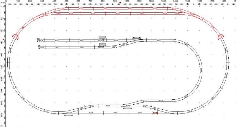

N.a.v. jullie opmerkingen ben ik weer naar de tekentafel gegaan. Dit is het resultaat tot dusver. Wat denken jullie ervan?
Groeten, Wim

is beter zo
tip
je inhaal spoor
als je aan de linker kant een wissel erbij zet en daar een uithaal/opstelspoor van maakt
