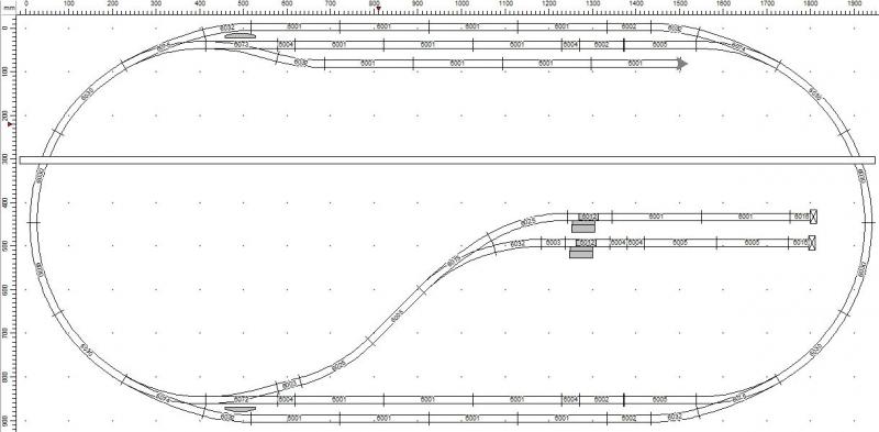

@Mudhen
Bedankt voor je duidelijke verhaal! Ik voel het meest voor optie 1. Ben "even" aan het proberen gegaan en kwam tot onderstaande. Heb ik het dan een beetje begrepen? Heb nog flink zitten tobben met die diagonaal. Kwam steeds te ver naar rechts uit maar lijkt nu wel gelukt.

ik zou dan wel de boven kant aan de voorzijde houden
verders een leuk plan met voldoende rangeer werk
en scenery

Mooi plan Wim! Eventueel een extensie naar links aan het bovenste industriespoor van de onderhelft van het ontwerp; dat geeft enorm veel meer rangeer mogelijkheden. Zeker als je het leuk vindt om treinen samen te stellen dmv rangeren of zelfs met Destination Cards gaat werken. Een scrapyard of leverancier in dorp of stad (straatspoor?) kan een leuke toevoeging zijn. Maar meer zou ik er zeker niet aan doen, 'less is more' houdt mooi stand.
En ben je van plan het schaduwstation aan te kleden of blijft het kaal tegen een wand? In dat laatste geval zou ik de scheidingsachtergrond nog iets naar achteren plaatsen. Meer ruimte voor scenery. Wissels heb je imo allen vloeiend en logisch weergegeven. Mocht er ruimte voor zijn kan het geen kwaad om te experimenteren met minimale draaingen van het spoor tov de tafel. Als de sporen niet helemaal paralel aan de plaatranden en achterwand lipen ziet het er allemaal nog wat ruimtelijker uit. Maar daar moet je wel de ruimte voor hebben. Ik hou je in de gaten

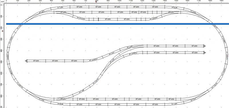

@ Mudhen
Hoi, n.a.v. jouw laatste opmerking ben ik nog even aan de slag gegaan:
Ben wel benieuwd of je het een verbetering vindt. Zou het niet al te veel ten koste van scenery zijn?
Heb aan het schaduwstation ook nog een wissel toegevoegd omdat dit volgens mij nog meer mogelijkheden bied. Qua lengte moet het kunnen omdat ik toch niet van plan ben om met hele lange treinen te gaan rijden.
Verder is dit baanplan gemaakt met Peco rails i.p.v. Fleischmann model rails. Ben van plan om daar van lieverlee op over te stappen omdat model rails alleen nog maar 2e hands te krijgen is.

Voor wat het die aansluiting links betreft kun je m uitvoeren in straatspoor met hekwerk,dit afhankelijk van wat daar moet komen
Dat een stukje straatspoor niet tekoste hoeft te gaan van je scenery,mag op deze wijze wel duidelijk zijn

Als jij zelf tevreden bent vind ik het een prima plan zo. Je moet de uitdaging zoeken in de juiste 'rangeerplekken'. Succes ermee!
