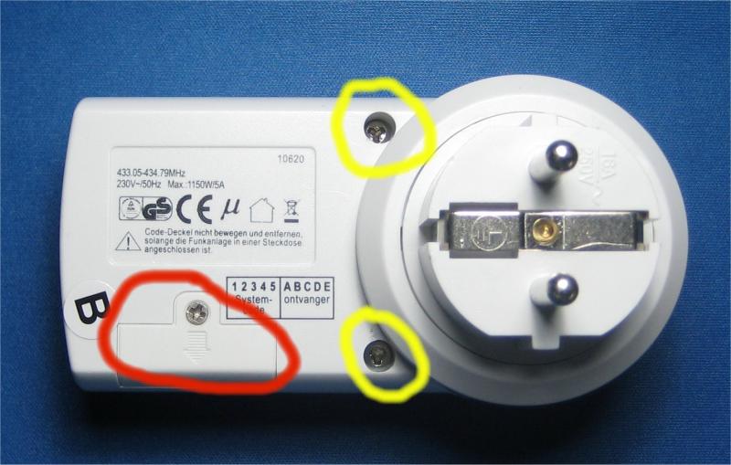

De zender kan 5 verschillende kanalen aansturen en er zijn 3 ontvangers bijgeleverd.

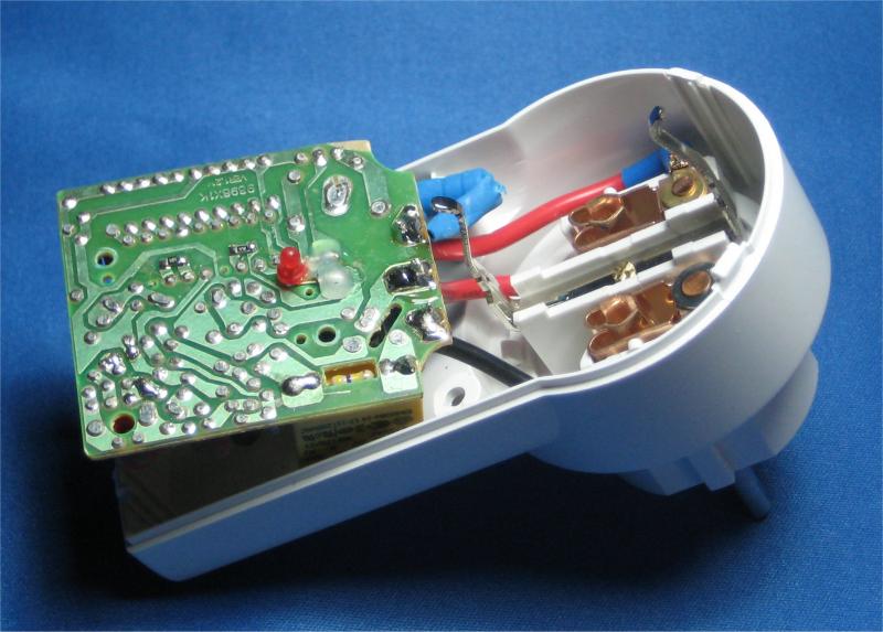

De kanalen kunnen naar wens worden ingesteld. Onder het klepje (rood) zitten een paar schakelaartjes.

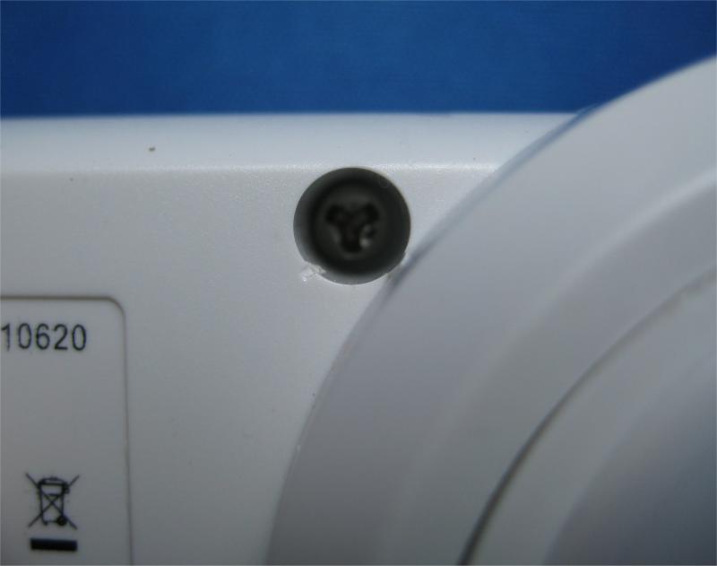

Om de ontvanger open te maken moeten er 2 schroefjes (geel) worden losgedraaid.
Dit zijn "speciale" schroefjes dus het kan een beetje lastig zijn deze te verwijderen.
Ik heb ze gewoon uitgeboord.

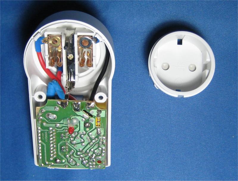

Nu kan het kapje worden afgenomen en daarna het centraalplaatje eraf.

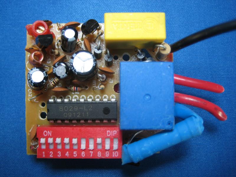

Nu is alles goed zichtbaar.
Het printje zit vast met 2 kruisschroefjes.
Nu kan de bedrading worden doorgeknipt en het printplaatje is los.

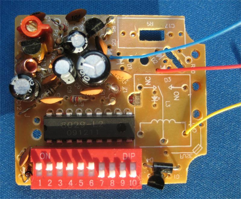

Zo, en nu eens kijken hoe dit allemaal werkt.

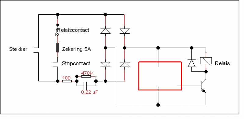

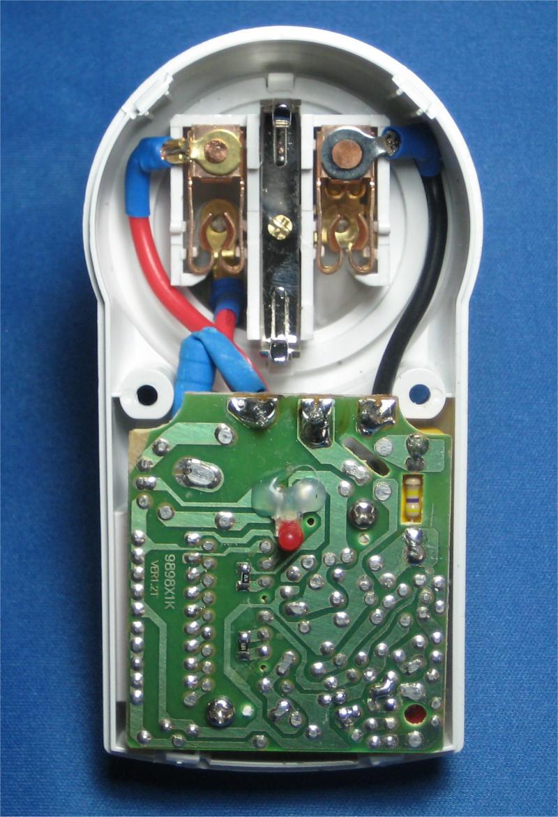

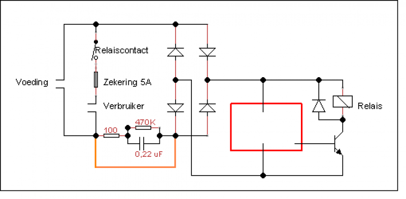

Na enig speurwerk is dit de uitkomst. In het 230v circuit zijn 2 weerstandjes en een condensator opgenomen om de spanning te verlagen
en daarna volgt de diodebrug. Na deze gelijkrichter is het gelijkspanning geworden.
In het rode rechthoekje zit nog wat elektronika maar dat is voor de werking niet belangrijk.
Feit is wel dat als de ontvanger een signaal krijgt van de zender het relais wordt bekrachtigd.

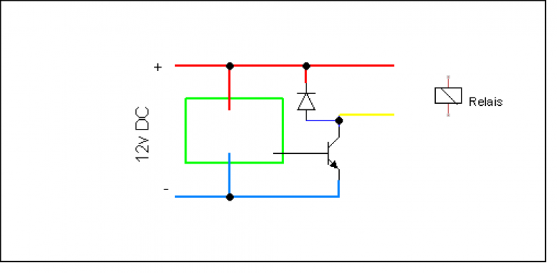

Dus de soldeerbout ter hand genomen en een paar componentjes verwijderd.

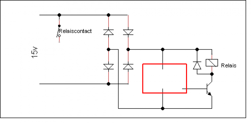

Nu is dit het schema geworden.

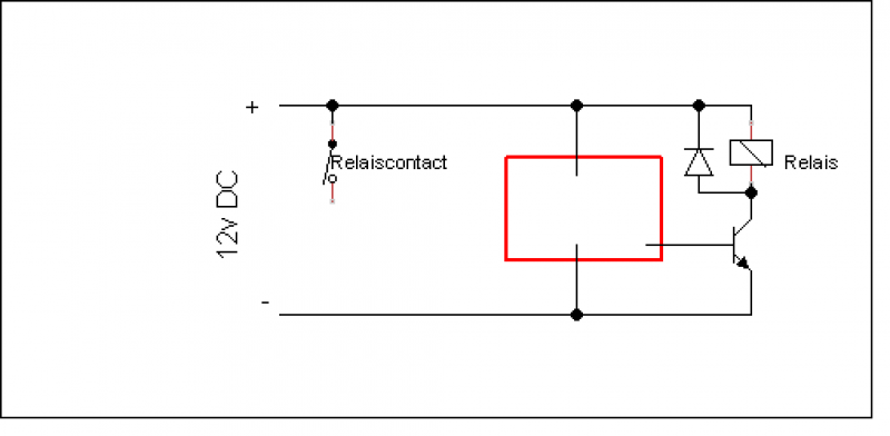

De diodes heb ik nog even voor het gemak laten zitten, het is nog maar een testopstelling.
Deze diodes snoepen wel een klein beetje spanning weg maar da's voor later.
Eerst geprobeerd met 12v dc en jawel, het werkt. de ontvanger reageert op de zender en het ledje gaat branden. Alleen het relais komt niet op.
De voedingsspanning iets verhoogd naar 15v en het relais werkt nu ook gewoon.
Nu nog even uitvogelen hoe dit printje op 12v te laten werken.
Zo zou het kunnen worden.
Dit is de testopstelling. De plus op het printje is rood gekleurd en de min is blauw.

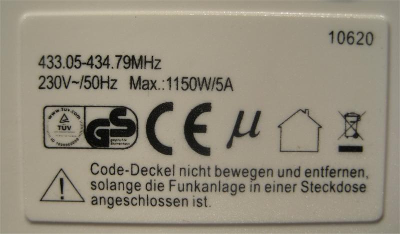

Wat betreft het keurmerk, er zit wel plaatje op met de vermelding TUV Gepruft (voor wat dat waard is).

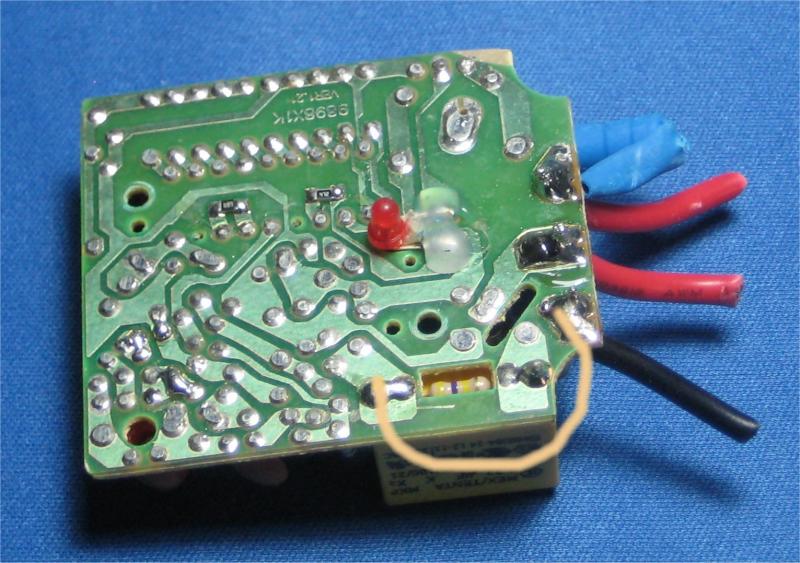

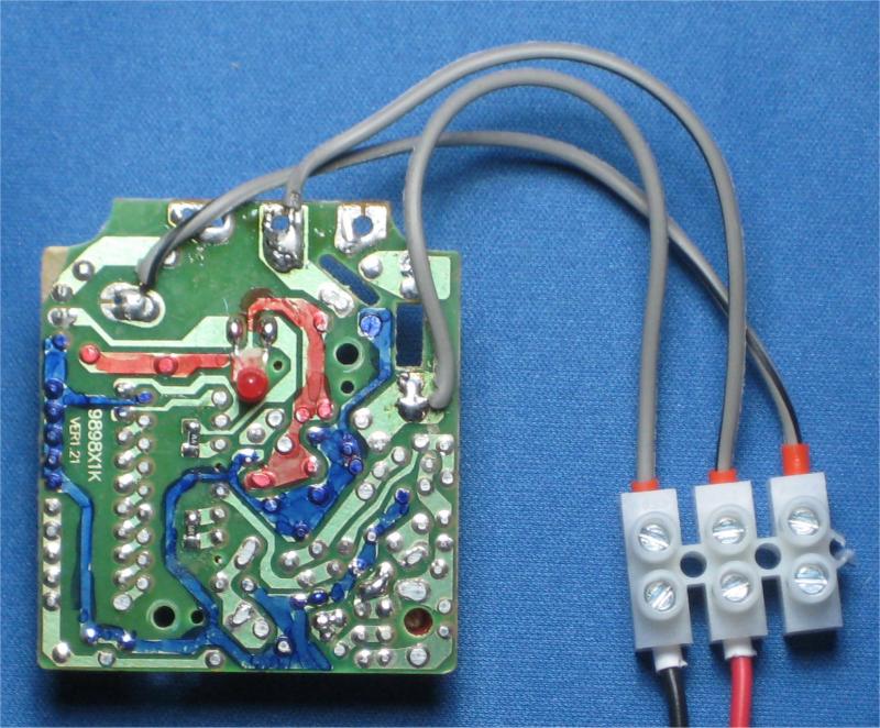

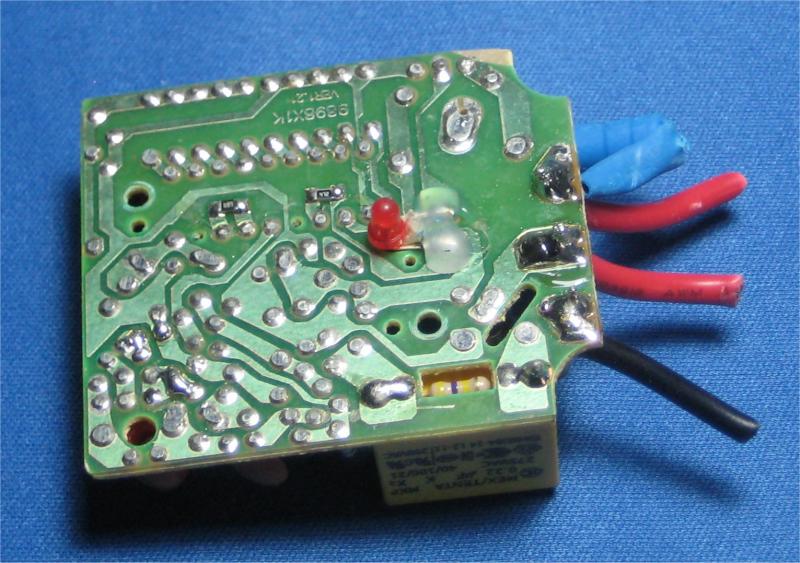

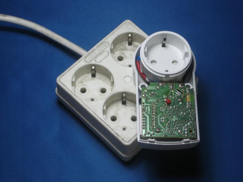

Omdat het relais pas opkomt boven de 15v heb ik een nog originele ontvanger opengemaakt.
En wat gemeten op de "don't try this at home" methode (open spanning 230v op de print).
Als de ontvanger in rust staat meet ik een spanning van 28v op de + en - printbaan.
Via de zender de ontvanger inschakelen en de spanning daalt naar 15,5 volt dus met dit relais zal het niet lukken om het op 12v te laten werken.
Dus het printje gelijk maar even verder ontdaan van de diodebrug en het blauwe relais.
Zoek de verschillen :)
Voor de operatie.
Na de operatie.
De testopstelling is nu als volgt.
Het rode draadje is de + (12v DC), het blauwe draadje de min en het gele draadje gaat naar de relaisspoel.
Op het printje is nu ook duidelijk te zien waar het relais heeft gezeten. Eventueel kan hier een ander type worden gemonteerd (Conrad 502296).
Een mogelijkheid is natuurlijk ook om de ontvanger te voeden met een wat hogere spanning (bv 18v AC of DC) direct op de zwarte en rode draad van het originele printje en alleen een doorverbinding te maken (oranje doorverbinding).
Op deze wijze kan het hele printje intact blijven. Het relais schakelt dan wel dezelfde voedingsspanning naar "buiten".
Maar het schakelcontact is ook op een simpele wijze potentiaalvrij te maken. Hiermee kan dan een ander circuit mee worden geschakeld.
Het TÜV keurmerk is een Duits keurmerk en heeft dezelfde waarde als een KEMA keur.
Het geeft aan dat het apparaat bij normaal gebruik elektrisch veilig is. Maar zo'n keurmerk zegt helemaal niets over de kwaliteit van het apparaat.
