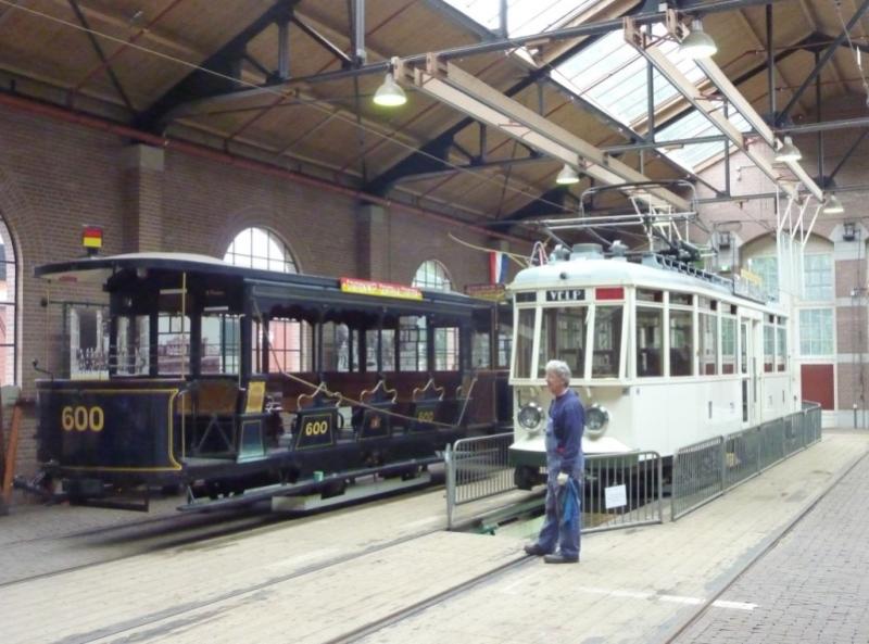

Er heeft in de beginperiode van de tram in het NOM al eens een 3-asser proefgereden.
Een GVB 3-asser kan de hellingen gemakkelijk aan, zolang je de bijwagen maar in Amsterdam laat....  8)
Vandaar dat we kiezen voor 020 bijwagens (de open 600 en waarschijnlijk een boldakker) achter onze eigen trams; de 010, 070 en 026 motorwagens zijn namelijk wel sterk genoeg...  ;D
Groeten, Rob.
