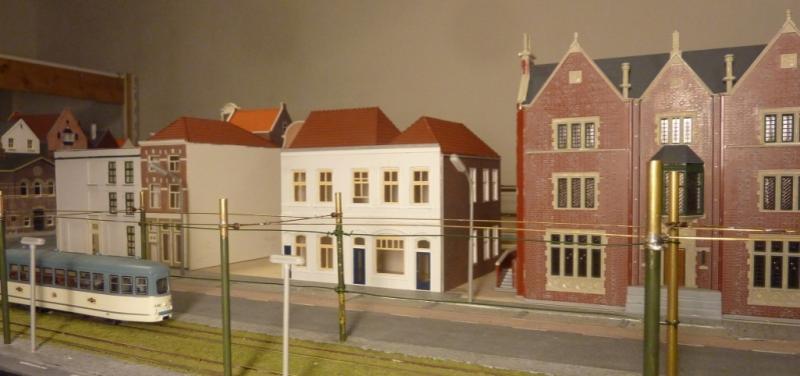

De nijvere neringdoende
Leuke suggesties allemaal voor de bestemming van het winkelpand  (y) (y)
Ik vat de ideeën hieronder op eigen wijze allemaal nog een keer samen:
- De Gruyter (...én 10% én beter waar...)
- Lampenwinkel
- Rijwielhandel
- BRENG informatiepunt
- Modelbouwwinkel
- Tandarts
- Huisartsenpost
- Neerlands eerste (1946 !) supermarkt Van Woerkom in Nijmegen
- Winkel voor gereedschappen en ijzerwaren (een soort Van de Stad, dus)
- Notariskantoor
- Wetswinkel / rechtswinkel
Alle suggesties zullen worden overwogen.
Welke het uiteindelijk gaat worden, weet ik nog niet; ik heb nog even tijd...  8)
De Van Broekhoflaan in aanbouw.
Groeten, Rob.

Hallo Rob,
Komt daar links nog een pandje tussen? Rechts heb je in ieder geval een leuk steegje gecreëerd. Kan je daar ook de tram doorheen zien? Dat kan een mooi doorkijkje opleveren.
Groeten, Mark
Inderdaad Mark, ik zit te denken aan een moderner pand (oorspronkelijke pand had oorlogschade, in de jaren '50 nieuw pand met veel beton en stalen ramen, in de jaren '90 geheel gerenoveerd).
Liefst met een grote etalage op de begane grond en appartementen er boven.
Ik denk dat ik er een automobielbedrijf voor classic cars in zet; komen die bejaarde automodelletjes ook weer eens van pas....  ;D
Dat is de bedoeling. Het kantongerecht krijgt een tuin met veel groen, van de buitenwereld afgescheiden door een smeedijzeren hekwerk.
Tussen het hek aan de linker zijde en het winkelpand komt een paadje dat naar de Steenhouwersgas loopt.
Je kunt dan in de keerlus inderdaad de tram zien rijden, of stilstaan in het blok.
Maar dat is niet alleen leuk voor het publiek, maar ook erg praktisch voor de leiding van het trambedrijf in geval van.....  8)
Groeten, Rob.

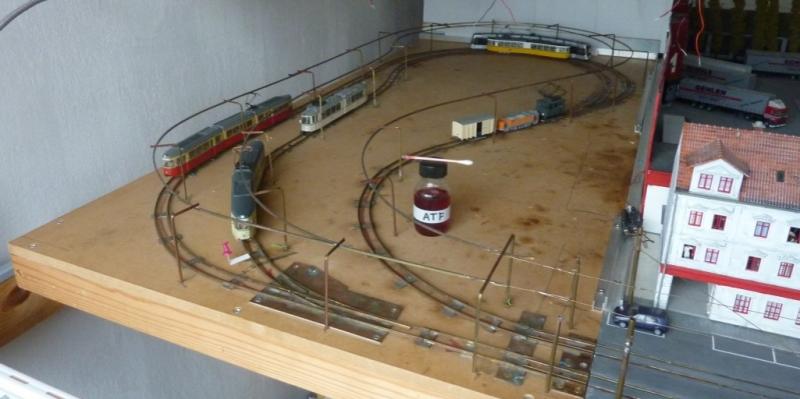

Het Wonder van Waelstede.
Er is op het Beneluxspoorforum momenteel een discussie gaande in het draadje 'Rails schoonmaken met transmissieolie?' over het gebruik van ATF (Automatic Transmission Fluid) als railpoetsmiddel. ATF wordt in de automotive industry gebruikt als vloeistof in de automatische transmissies. http://forum.beneluxspoor.net/index.php/topic,62511.0.html
Met het oog op hun optreden tijdens Kleine Bahn ganz gross in Schwerin op 25 – 26 april 2015 hebben de heren technici van SKIPtram en Waelstede zich reeds geruime tijd gebogen over de probleemstelling: ”Hoe houden we de tramrails en de bovenleiding schoon in een oude spoorweghal in Schwerin?”. Ervaringsdeskundige Mark (MMTB) wist te melden dat het aanwezige stof en vuil in zo’ n hal zich doodlacht bij het zien van al die modelbanen en gedurende de tentoonstelling met sardonisch genoegen zal proberen de tramdiensten te saboteren. Er zijn daarom tal van ideeën geopperd en proeven met poetswagens uitgevoerd, maar daar zat het ei van de heer Columbus helaas niet bij…
Door de discussies in bovengenoemd topic hebben de heren technici zich laten overtuigen om een proef te doen. Er waren op Waelstede deel 1, dat functioneel staat opgesteld, een paar plekken waar bepaalde trams steevast haperden of zelfs stopten, ondanks diverse poetsacties.
Bij een bevriende SAAB dealer kon een klein flesje, dat toevallig in Waelstede in de weg stond, met dit ATF spul worden gevuld. ATF is geen olie, is niet vet en tast geen kunststoffen of slipbandjes aan.
Volgens de discussies op het forum is het insmeren van de rails met een wattenstaafje over een lengte van ca 3 cm voldoende voor een traject van ca 10 meter; de wielen van de trams (of locs met wagons) zorgen voor het 'uitsmeren' van de ATF over dit gehele traject.
Omdat bij de Gemeente Tram Waelstede echte trams rijden, dus met voeding via de bovenleiding en massa via alle wielen, werd tijdens de proef niet alleen de rails bij de ingang in het schaduwstation S1 met ca 3 cm vloeistof bestreken, maar ook de bovenleiding, die hier uit een omgekeerd railprofiel bestaat.
Eén belangrijke tip bij het gebruik van ATF is: 'Less is more', dus spaarzaam gebruiken volgens bovenstaande vuistregel !! Het spul vervliegt niet, zoals andere middelen en blijft maanden als een film op de rails en bovenleiding zitten.
Het resultaat?
Na de eerste twee rondjes, waarbij de trams de neiging hadden om in de boog op het ingesmeerde gedeelte wat te slippen, sloeg de aanvankelijke scepsis om in verwondering, want alle trams begonnen allengs beter te lopen en zelfs de notoire haperaars reden door.... Tijdens de duurproef op vrijdagavond 9 januari bleven de trams rustig hun baantjes trekken en was het zelfs mogelijk de stad Waelstede tijdelijk te verlaten om het glas met spiritualiën bij te vullen, of voor een genoeglijke kout met de achterblijvers in de woonkamer.
Zijn er helemaal geen kanttekeningen?
De proef en de duurproef werden uitgevoerd met 9 trams, die automatisch onder Koploper hun baantjes trokken. Alle trams zorgden dus voor het uitsmeren van de ATF, die natuurlijk niet alleen een filmpje op de rails en bovenleiding vormt, maar ook op de pantografen en de (stroom terugvoerende) wielen.
Toen halverwege de proef een andere tram, die niet aan het uitsmeren had deelgenomen, werd tussengevoegd, duurde het een een paar rondjes, voordat ook deze tram storingsvrij begon te lopen, hetgeen natuurlijk logisch is; dus niet meteen weer met ATF beginnen te kwasten !!!
Bij de Gemeente Tram Waelstede is men inmiddels overtuigd van de werking van ATF, gaan de poetswagons naar de sloper, de baanvegertjes van Noch in de rommeldoos en gaat het flesje ATF mee naar Schwerin !!!
Groeten, Rob.

« Reactie #444 Gepost op: 11 January 2015, 21:39:15 »
Nou, als jij het zegt... Dan moet het wel goed zijn. Naar de plaatselijke garageboer dus! (y)

Top bericht heren Wael, Skip en MM,
Ik heb op de beurs in Houten meerdere malen over de discussie op dit forum rond dit wondermiddel verteld.
Zelf zal ik het ook gaan toe passen, als de baan eenmaal in gebruik is.
Er was een autotechneut die waarschuwde om uit te kijken met lak van modellen.
Waarvan akte.
Iemand oude modellen of delen, om te kijken hoe snel ATF lakwerk aantast?
Remolie doet dat bijvoorbeeld heel agressief en snel.
Ja, uiteraard is ATF en vloeistof en geen olie, maar er zijn genoeg niet-olie vloeistoffen die gevaarlijk zijn voor lakwerk.
Beter het zeker voor het onzekere.
Mvg, Michel

« Reactie #446 Gepost op: 11 January 2015, 22:31:49 »
Michel,
In het genoemde draadje over ATF op pagina 7 staan foto's van een kunststof wielstel dat 24 uren in de ATF heeft gelegen.
Geen zichtbare schade; het wielstel ziet er zelfs schoner uit.
Maar je moet natuurlijk niet met opzet je materieel ermee gaan insmeren  8)
Gewoon een likje met een wattenstaafje op de rails.
Groeten, Rob.

Rob,
Ik heb het niet over aantasten van plastic, dat is geen punt van zorg.
Ik heb het over het mogelijk aantasten van lakwerk, dat het nog niemand getest.
Bij normaal gebruik komt e.e.a niet met elkaar in aanraking, maar voor het geval dat .....
Mvg, Michel

Hoi Rob,
Goed nieuws dat ATF bij jou zo goed werkt, want dat betekend zeker een zorg minder op de komende beurs (y)
Ik hou het zelf bij spiritus, want daardoor heb ik tot nu toe geen problemen met haperende trams. Bij ATF ben ik een beetje bang voor de trekkracht in de krappe bogen, want mijn trams zijn precies zo aangepast met gewicht dat ze er net doorheen kunnen zonder te  slippen. Ook zijn bij mij de bogen na een beursdag compleet zwart van de slipbanden en dat is een laag die eraf geschraapt moet worden. ATF gaat daar denk ik niet bij helpen.
Maar ik ben erg benieuwd naar Schwerin als je met de ATF rijdt.
groeten, Mark

« Reactie #449 Gepost op: 12 January 2015, 12:50:01 »
Hoi Mark,
Ik heb ook gewerkt met de Noch vegertjes met spiritus onder een bijwagen, maar dit gaf slechts tijdelijk resultaat, omdat spiritus op de rails direct vervliegt. Ook was na één rondje met de gebruikelijke wachttijd op de volgende rit in het schaduwstation alle spiritus in het vegertje alweer vervlogen. Voor de stroomvoerende bovenleiding had ik helemaal geen poetsoplossing.
De ATF laat trams niet slippen in de krappe bogen, omdat het niet vet is en een hele dunne film vormt, die niet vervliegt, zowel op de rails, als op de wielen en bij mij ook op de bovenleiding.
Zoals gezegd slipten bepaalde trams alleen tijdens de eerste twee rondjes in lichte mate. Ik had de ATF zowel op de rails, als op de bovenleiding aangebracht in de boog van het inrijdspoor van schaduwmodule S1; op de foto in mijn eerdere posting is het de boog voor het flesje ATF. Deze boog heeft een straal van ca 24 cm.
ATF zal niet helpen, wanneer er een dikke laag vuil op de rails zit, die er af geschraapt moet worden.
Wanneer de rails schoon zijn, zal het wel voorkomen dat aanslag zich weer vasthecht.
