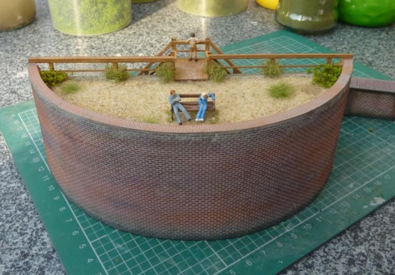

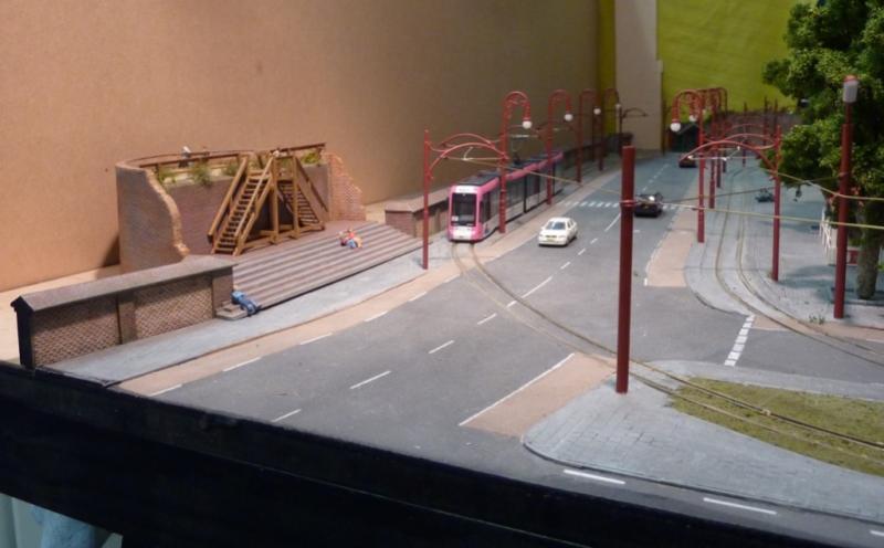

Het beeldbepalende bolwerk
Heerlijk, een paar van die regenachtige dagen  ;D
De hoogwaterkeermuren zijn inmiddels vastgemetseld en er is gestart met de bestrating van de kade zelf, maar belangrijker is, dat het aannemersbedrijf het heeft weten te bolwerken om het bolwerk te voltooien.
Het bolwerk aan de rivier is een restant van een vroeger veel groter geheel van verdedigingswerken rondom Waelstede. Dit bolwerk was vooral bestemd om de stad te verdedigen tegen indringers vanaf de rivier. Er is in de loop van de tijd slechts een klein gedeelte overgebleven, dat in de laatste jaren echter geheel is gerestaureerd en met een houten trap toegankelijk is gemaakt.
De grote stenen trappen, een betonnen opsluitrand met liggende waaltjes als treden, waren noodzakelijk, omdat de ruïne van het bolwerk buiten de hoogwaterkering ligt.
Vanaf het plateau, dat aldus ontstaan is en boven het hoogwaterniveau ligt, is het mogelijk om met een houten trap bovenop het bolwerk te komen.
De houten trap en de houten balustrade zijn gemaakt van Evergreen strips van styreen.
't Is even wat werk, maar dan heb je ook wat  8)
Bovenop het bolwerk heb je een magnifiek uitzicht over de rivier de Wael, als het niet regent, sneeuwt, hagelt, stormt, mist of onweert tenminste.
Ter weerszijden van het bankje komen nog twee middeleeuwse kanonnen te staan, maar dat is een werkje voor de volgende regenperiode....
De kenners herkennen zeker het onkruid van SceneryScapers   (y)
En zo ziet het bolwerk er uit, gezien vanaf de kruising Waelkade / Van Broekhoflaan.
Omdat het geheel voor de foto los opgesteld is, gaapt het helaas nogal tussen trappen en trottoir.
De verwachting is, dat het trappencomplex een geliefd verzamelpunt voor studenten en toeristen wordt, om te lezen, disputeren, of om in het zicht van Eetcafé Dikke Mick de meegebrachte boterhammen op te eten.
Groeten, Rob.

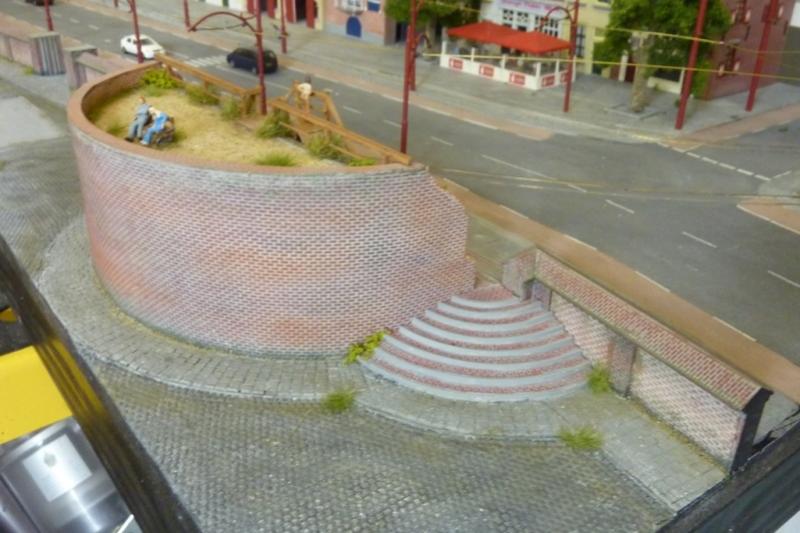

Heel mooi: de bovenkant van die halfronde bolwerkmuur, met de baksteentjes die allemaal netjes naar het denkbeeldige middelpunt van de halve cirkel wijzen. Hoe heb je dat voor elkaar gekregen zonder dat ik kan zien hoe?
« Laatst bewerkt op: 02 June 2014, 21:30:46 door RobK »
Waelsteder
  • In the groove.....
  • Berichten: 522
    • Gemeente Tram Waelstede
Re: De bouw van de Gemeente Tram Waelstede Deel 2
« Reactie #388 Gepost op: 03 June 2014, 22:30:26 »

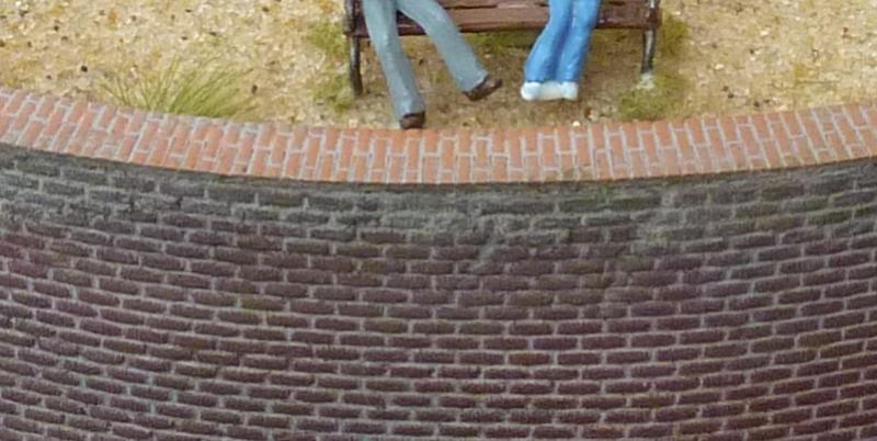

Hallo Rob van 'Waan',
Hieronder een detail van de muur; als je goed kijkt kun je het zien:
Voor de bovenrand heb ik stroken gesneden uit Slaters Plastic Card, baksteenmotief; dat is redelijk dun.
De gehele bovenzijde bestaat uit twee stroken, die met de kopse kant (heet dat zo?) tegen elkaar zijn gelijmd.
De stroken zijn vervolgens op elke voeg tot ongeveer het midden ingesneden, waardoor de strook zich in de gewenste boog laat buigen.
Deze zijn daarna vastgeplakt met houtlijm en een nachtje te drogen gezet, op z'n plek gehouden met kerstkaartenknijpertjes: net genoeg druk om de zaak in positie te houden en te weinig druk om de zaak te beschadigen.
De volgende dag is de rand ingewassen met onverdunde grijze verf (Tamya Sky Grey), die direct daarna weer is weggeveegd, waardoor een mooie voeg ontstaat, die de inkepingen prima maskeert.
De moraal van dit verhaal: je hebt sneller een hele module volgesoldeerd met zelfbouw rails, dan een paar muurtjes voor een bolwerk gemetseld.....  8)
Groeten, Rob.

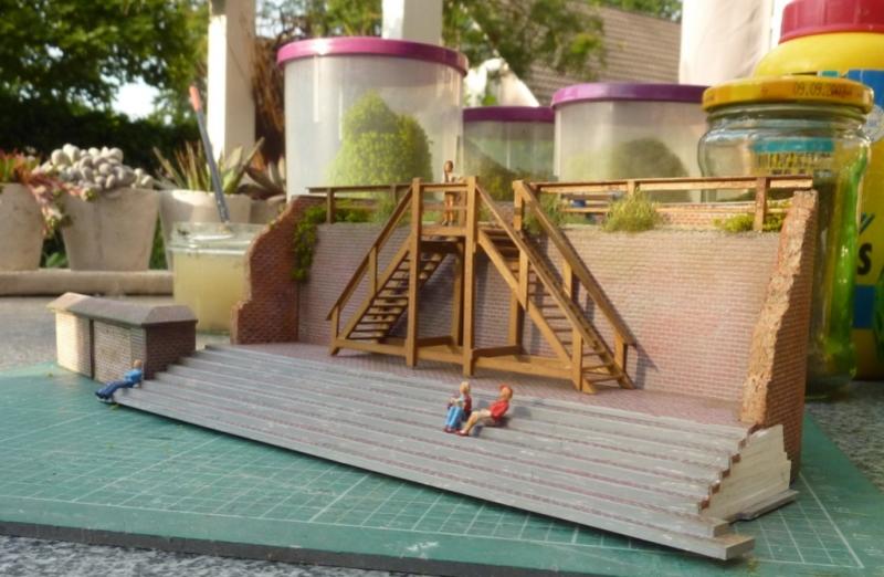

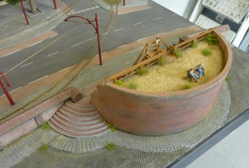

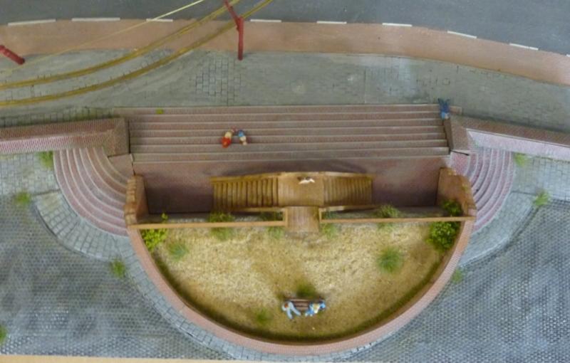

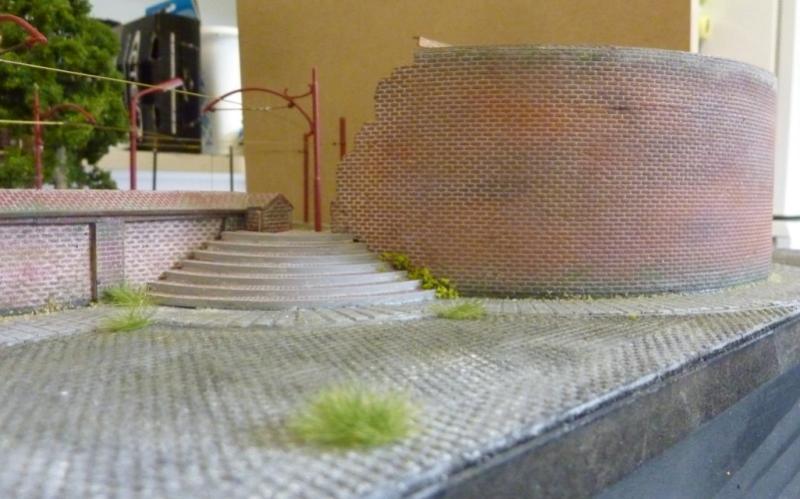

Traditionele trappen.
Een korte update deze keer.
De toegangstrappen vanaf de kade naar het bolwerk zijn gereed en de kade zelf is geplaveid met kinderkopjes.
De kademuren, het water en de pannenkoekenboot zullen, om vervoerstechnische redenen, op een losse voorzetplaat worden gebouwd.
Het bolwerk van bovenaf gezien met aan weerszijden de toegangstrappen vanaf de kade.
De toegangstrappen aan de rechterzijde.
De trappen aan de linkerzijde op Preiseriaanse ooghoogte.
Dezelfde trappen, maar dan gefotografeerd vanuit de mast van de pannenkoekenboot.
