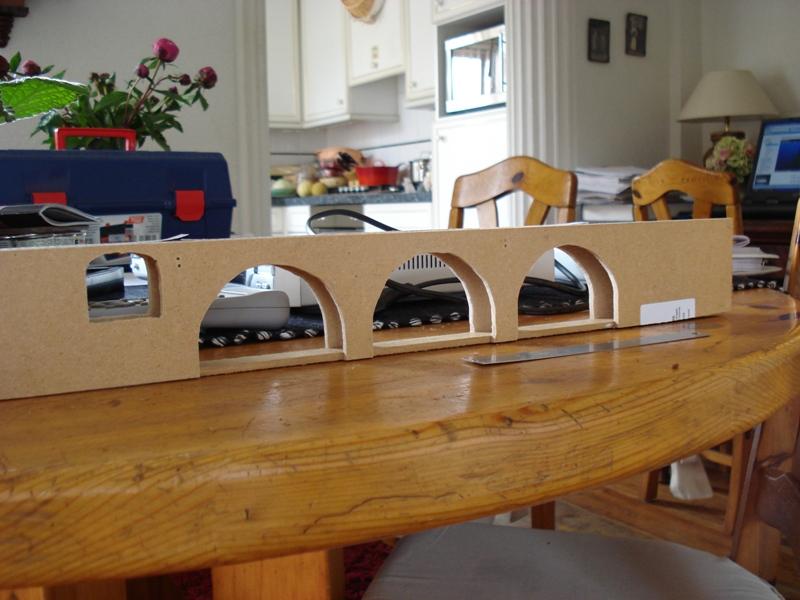

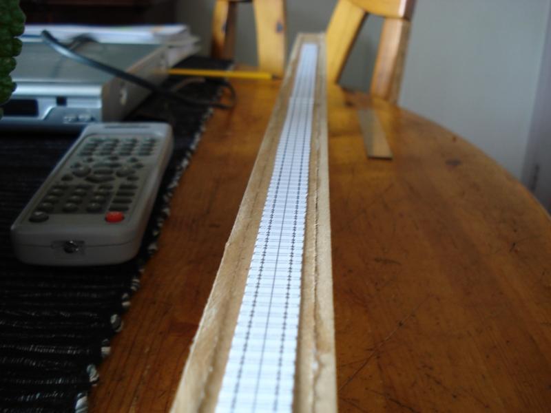

Hoi iedereen,
de ruwbouw van het albula 1 viaduct op de foto
Met een cirkelzaag en een figuurzaagje kom je een heel eind, nu nog de gaten dichtmaken in de bogen, iemand suggesties, persoonlijk zat ik te denken aan heel dun hout (fineer-achtige rommel) dat makkelijk te buigen is zonder dat het breekt.
Iemand op of aanmerkingen, tips, ideeen en dergelijke zijn nl. welkom??
Daarnaast moet het nog een stenen viaduct worden en dat betekent steentjes maken. Nu heb ik al wat rondgekeken op internet e.d. en leek het mij handig om gips op de ruwbouw aan te brengen en de boel dan in te krassen met en prikpennetje. Nu is de basis van MDF dus het zal eerst gegrond moeten worden zodat de boel niet gaat kromtrekken. Dan voeg ik er wel een flinke hand vogeltjeszand aan toe om een ruw oppervlak te krijgen en dan gipsen maar...
Maar ja, hebben jullie nog suggesties om steentjes te maken?
Op deze foto zie je ook de sjabloon voor de bielsen en rails van N-tram.

N-track Modellbau
Berichten: 43
Re: Zelfbouw in Nm (1:160), RhB-stijl
11 June 2007, 08:45:41 »
heb het zelfde gedaan werkt goed. afdichten met laagje fineer, alleen de holle ruimtes gevuld met peurschuim, goed voor de demping en stevigheid. maar daar zul je denk ik geen last van hebben met MDF

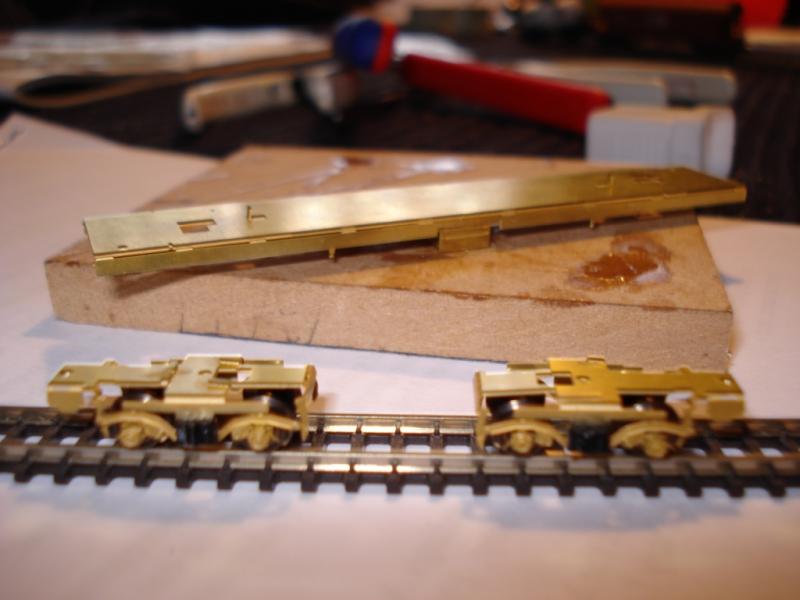

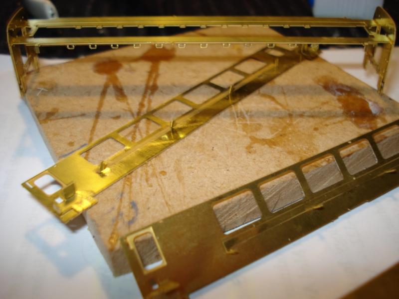

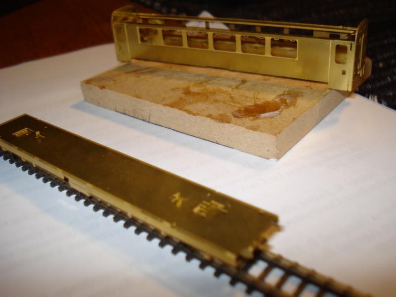

Vandaag lag eindelijk de nieuwste aanwinst in de bus, de schlosserbouwkit van de EW-IV B, Bernina-versie en ik kon het niet laten om niet te begginen. Vandaar de eerste foto's.
De bouwkit, uitgestald voor de foto alvorens ik er aan begonnen was (let alleen niet op de twee minitrix-wagons, die zaten er niet in). Ik moest me toch wel even goed achter de oren krabben aangezien de kit er toch wat complexer uitzag dan ik verwachtte.
Zo zit er veel meer vouw-werk in en zijn de onderdelen weer iets fijner als de eerdere bouwkit, de Rp-w (zie eerder). Ook had ik een messing dak verwacht en geen resin (dat is dan wel weer een meevaller). Echter het schilderen (airbrushen) wordt nog een aardige klus, veel kleurtjes en alle onderdelen apart spuiten alvorens de boel echt in elkaar kan worden gezet.
Maar zoals ik al zei, de bouw
De draaistellen plus de bodemplaat, de bodemplaat was een makkie, met 4 a 5 keer een deel buigen ben je wel klaar, de wielstellen daarentegen was weer wat lastiger met vouwen aangezien de instructies niet helemaal handig zijn, als je die opvolgt dan zit je jezelf grandioos in de weg op enkele mm
De volgende stap was de wagenkast, bestaat uit een 5 tal onderdelen, 2 zijwanden, de kopwanden (met elkaar verbonden zodat deze later het dak kan dragen) en twee kleine stripjes die elk op een van de wijwanden geplakt dienen te worden zodat daar later het raamfolie in gekneld kan worden. Met name de kopwanden waren lastig aangezien daar aan elke zijde een stuk of 12 handgreepjes zitten, die later voor het raam komen te zitten (dus zelfs het detail voor de ramen is aanwezig).
Het resultaat na een avondje aan de arbeid, de wagenbak en het onderstel zitten in grote lijnen aan elkaar, nu eerst de juiste kleuren scoren om de boel te kunnen spuiten en schilderen.
