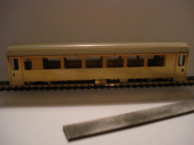

Effe het dak geplaatst, na het nodige vijlwerk. Het is resin en het paste niet helemaal dus de boel moest gewoon ingekort worden.
Hier even een fotootje
Beetje vervaagd omdat ik de ISO-stand heb gebruikt op m'n camera (ipv de flits).

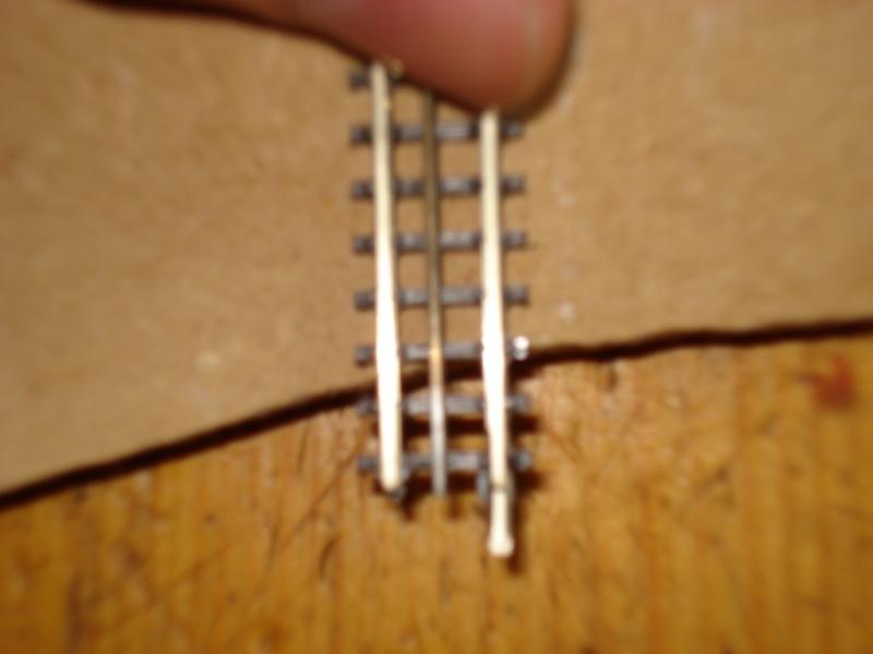

Allereerst de beloofde foto's van het verschil marklin spoor Z en code 40 rails.
De n-tram spoorstaaf ligt tussen een m* spoor Z rails, het is een beetje lastig te zien op de foto maar de spoorstaaf van N-tram is optisch een stuk fijner dan dat van M*.

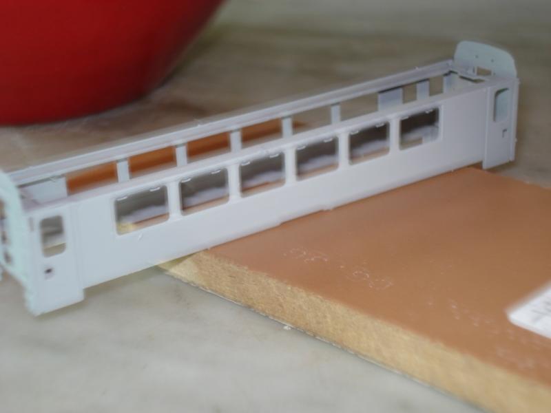

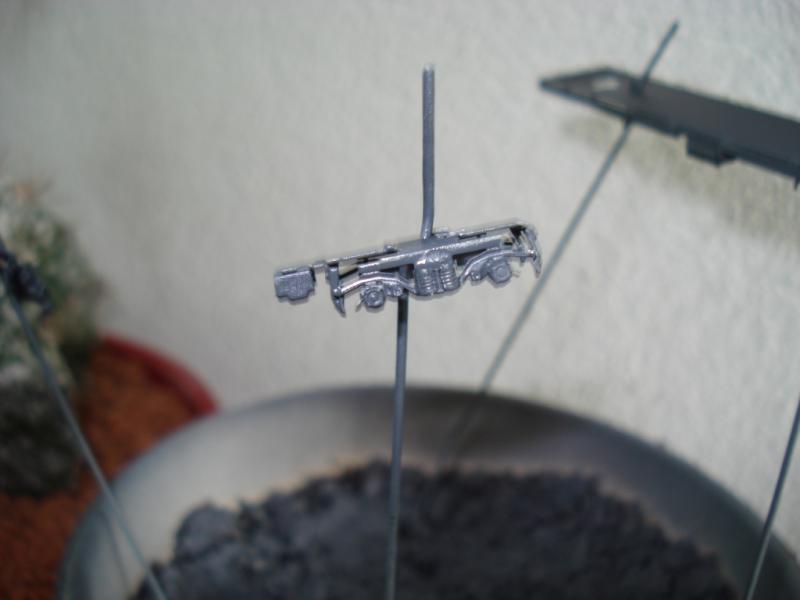

Vanmiddag ben ik begonnen met het spuiten van de EW-IV, in eerste instantie in de grondverf, hieronder een van de draaistellen.
Maar niet alleen de draaistellen stonden in de grondverf ook de gehele kap de stoelen etc zijn gedaan. Als voorbeeld.......

Het draaistel opnieuw met wagenbodem op de achtergrond en m'n zeer proffesionele (Kuch :-X kuch) opstelling om te spuiten met een airbrush-pistool, de onvervalste bloempot met vochtige tuinaarde.

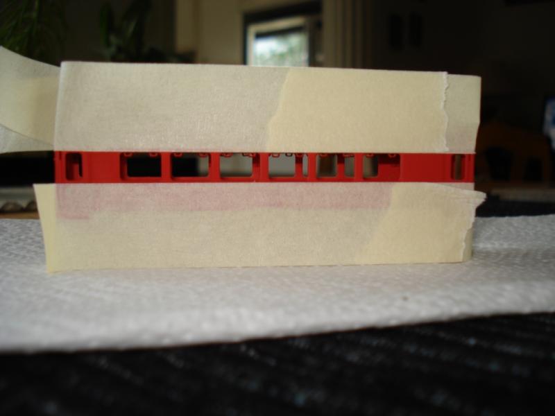

Nou ik heb m'n wagonnetje maar eens afgeplakt en als het weer een beetje meewerkt dan zit er vanmiddag een bruine band op. Waarom buiten, allereerst ik heb nog nooit last gehad van te weinig ventilatie (eerder te veel  ;)) en het huis gaat niet zo stinken.
FF een foto'tje van de nog niet helemaal goed afgeplakte wagenbak.
Als je goed kijkt zit het plakband nog een beetje scheef en dat is nou juist niet de bedoeling.

Oeiiii, ik zie grove schilderstape. Heb je al eens naar KIP 308 tape gekeken? Dat is veel dunner, fijner rond je details te krijgen, hooge kleefkracht, doch eenvoudig te verwijderen en laat geen resten achter. Ik merk dat bij gewoon schilderstape je "opstaande" lakranden krijgt omdat de tape zo dik is...
Geen poging je enthousiasme te ondermijnen, wel een poging je afplakwerk te verbeteren.
Scheef plakken kan nog steeds, daar heb ik niks voor!  ;D Gewoon goed opletten!

Schilderstape een absolute NO NO. Daar heb je helemaal niets aan. Gezien het resultaat heb ik alles weer ontkleurt en gereinigd. Geen mooie lijnen e.d. Nu heb ik weer een kale wagenbak, een beetje messingkleurtje. Nou ja, was wel een leermomentje.
Overigens bedankt voor de tip, ga wel bekijken hoe ik nu te werk zal gaan.

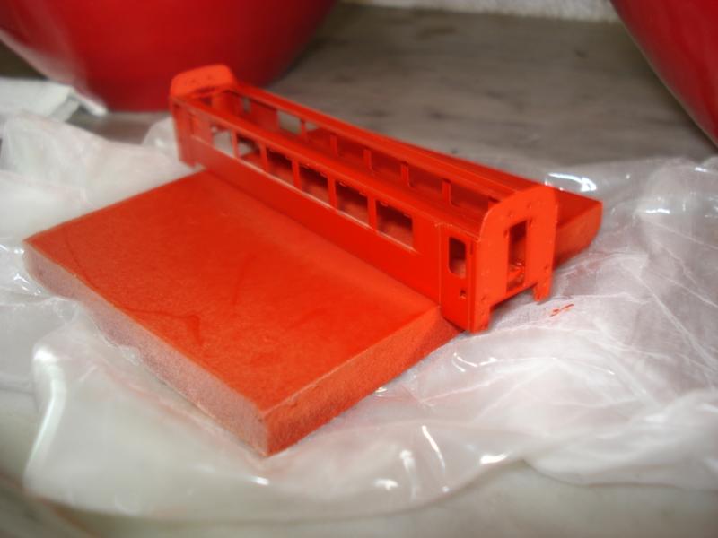

Korte update,
De wagenbak staat opnieuw in de rode tint. Nu op naar de kleine onderdeeltjes. De bruine vensterband laat ik voor nu zitten, overigens heb ik er geen spijt van dat ik het heb geprobeerd maar de volgende keer gewoon opnieuw proberen.

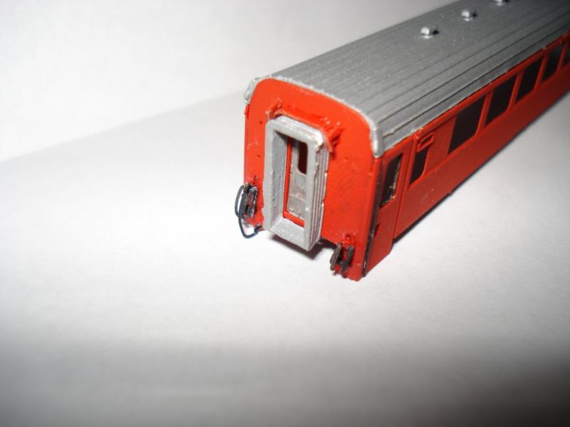

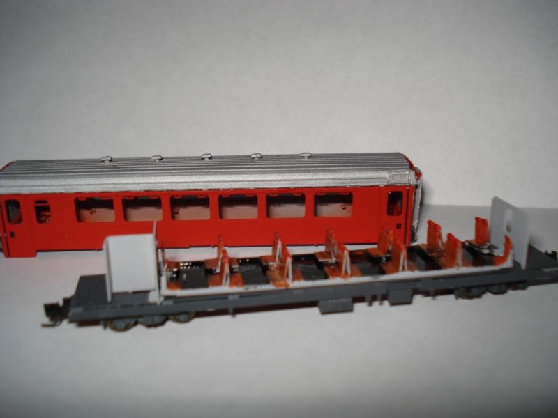

Nog wat foto's van het bouwproces...
Ja, het is rood, erg rood. Maar ook weer wat zilverkleurig en wat zwart. Verder is de buitenkant nog wel saai en kaal. De bekleding van de stoelen is ook gedaan. Nog wat kleine schilderklusjes te gaan en dan een keertje aflakken. Hierop volgt dan het aanbrengen van de decals en dan nog een keertje goed aflakken (misschien 2 keer). Alles in mekaar zetten (inclusief folie voor de ramen) en dan klaar.........
Robert

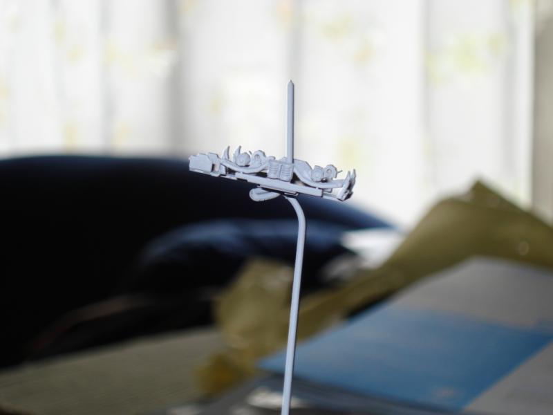

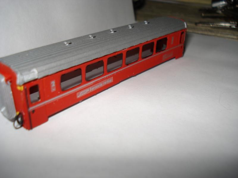

« Reactie #29 Gepost op: 22 June 2007, 14:59:41 »
Update
Decals aangebracht, en dat was pas een echt *#$%@!!! klusje, de zilveren strepen onder de ramen zijn namelijk ook decals en die blijven dus NOOIT heel. Dus dat wordt puzzelen met een klein kwassie en een hoop water (kledder de kledder). Maar ach het is me wel weer gelukt.
Het enige wat ik laat zitten zijn de stukjes op de kopwanden van de bak want het zijn nu echt microsnippers die ik aan elkaar moet rijgen, dat lukt uberhaupt niet en het is niet storend voor het beeld of iets dergelijks.

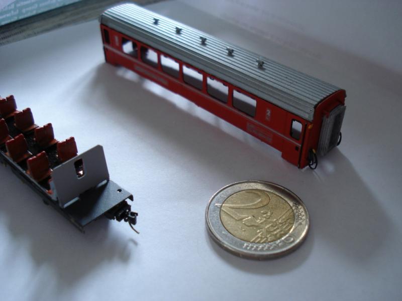

Oh om even de afmetingen van het geheel te laten zien "de foto met het muntstuk" zoals je ze in vele bladen ziet...
Echt micro dus, een 2 euro munt is nog breder als de wagenbak. Nou ja hoe het ook zei het begint ergens op te lijken. Alleen ik zat me net te bedenken dat het een passagierswagon is dus ik moest ook maar eens een paar passagiers gaan opduiken want zo is het geen pan.
