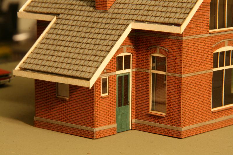

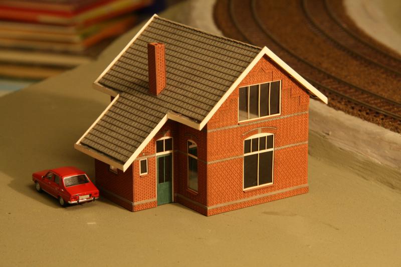

Mijn eerste bouwwerk sinds langer dan 25 jaar is een wachterswoning van Markenburg.
Ik heb het gebouw nog wat gesuperd door de deuren te verven en de sierlijsten aan te zetten.
Beide met eenvoudige waterverf (van de afhaalzweed zoals ook wel op dit forum genoemd) die ik zelf op kleur mengde.
De sierlijsten daarna wat vervuild met slijpsel van droog bruin krijt. Alles moet uiteraard zo droog mogelijk om krom trekken te voorkomen. Verder nog alu folie in de goten gelegd om te voorkomen dat je er onder door kijkt.
Bouwen gaat echt goed mits je secuur werkt. Corrigeren is moeilijk omdat je niet meer kunt demonteren. De delen passen echter zo perfect dat je het ook niet echt nodig hebt. Twee aandachtpunten: 1: de ramen en deuren moet je nauwkeurig plaatsen aangezien die ook de plaatsing van de muren beinvloeden. 2: haal oneffenheden op het skelet goed weg aangezien die doorkomen in de muren. Dat zie je links van het grote raam. Je kunt met een fijne veil het karton goed bewerken. Verder week ik af van de handleiding door de vensterbanken te plaatsen voordat ik de ramen monteerde.

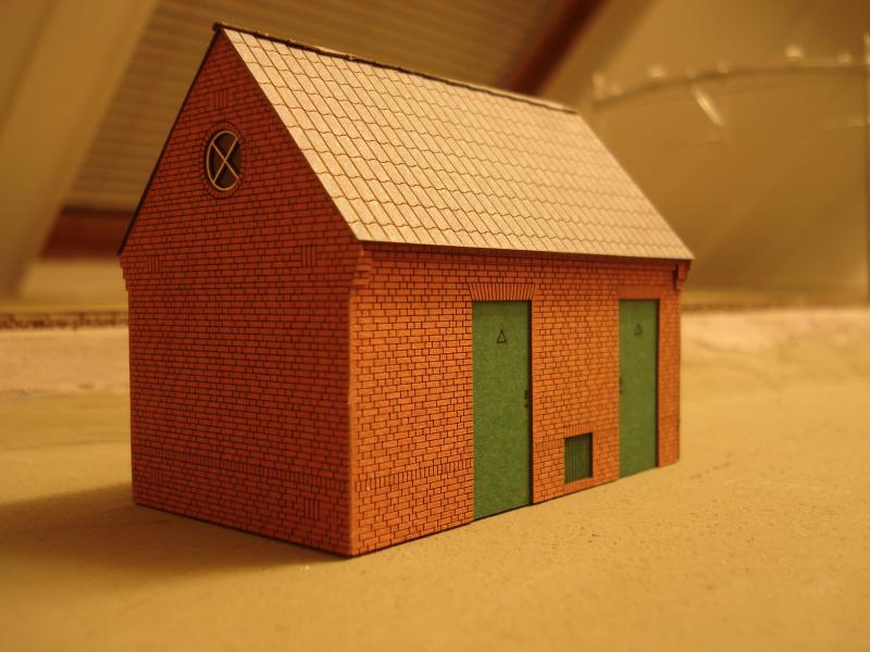

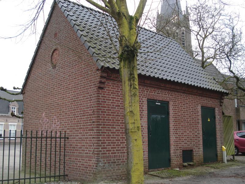

Het electrahuisje heb ik ook ontdekt. Erg mooi model en zeer herkenbaar omdat er ook een exemplaar in mijn dorp staat.
Dit is een unieke kans om een gebouw uit mijn dorp op mijn baan te krijgen. Treinen rijden hier namelijk niet
Ik heb deze keer de wanden met fotolijm op het skelet gelijmd. Dat geeft nog correctiemogelijkheden. Ben benieuwd hoe dat zich houdt. Het blijft in elk geval al meer dan 48 uur zitten.
