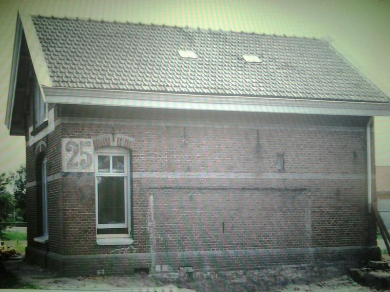

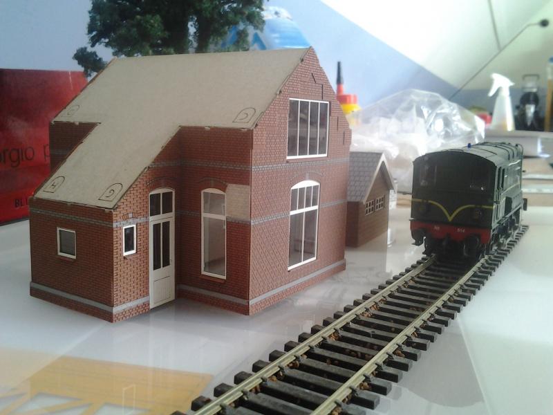

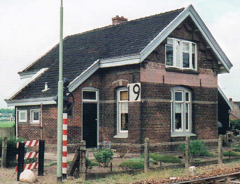

Zo vandaag weer even verder gegaan met het huisje.
Een leuk detail is het aanbrengen van de witte vlakken waar het wachtpostnummer in hoort te staan.

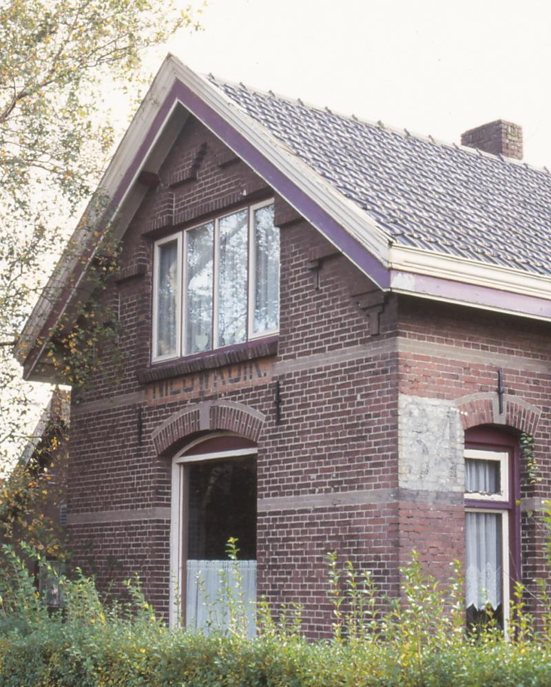

Even flink wat foto's doorgespit,en kwam er achter dat de huisjes op de langstraatlijn allemaal dat
Witte kalkvlak op de zelfde hoogte hadden,begginend BOVEN de sierstreep
Er is 1uitzondering en dat is wachtpost 19 (NIET de waspikse post) maar de post die op de
Spoorlijn Breda-Lage zwaluwe.
Die had het namelijk beginnend OP de sierstreep zie foto's voor de verschillen.
Wachtpost 34 nieuwkuijk is het witte vlak wat de meeste woningen op deze spoorlijn hadden.
(Het witte vlak begint BOVEN de sierstreep en mist een hoekje.)
Er zijn ook woningen die gewoon vierkant zijn bijv wachtpost 7+8+10+12.
kijk dit is wachtpost 19 aan de spoorlijn Breda-Zwaluwe dat vlak is anders geschilderd.
Hier begint het witte vlak OP de sierstreep!

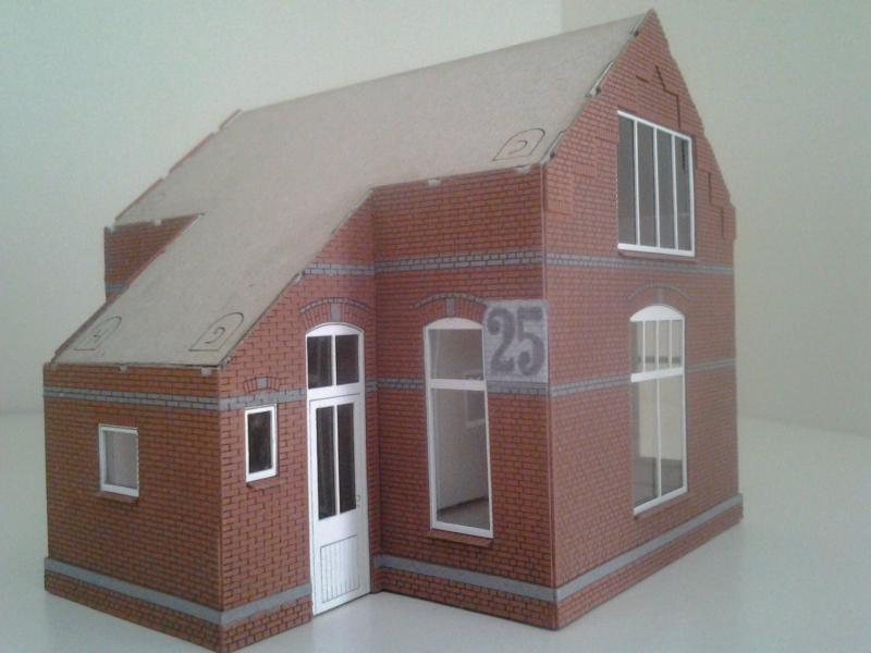

Dus dit ook proberen te maken alvast de ondergrond dan even geteld 13 stenen hoog.

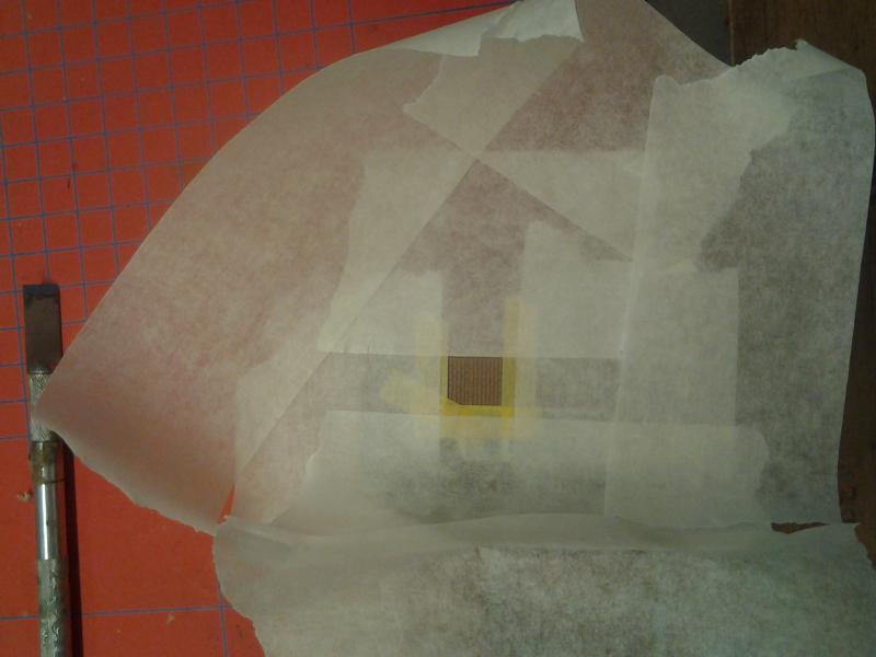

Misschien de cijfers met decals?

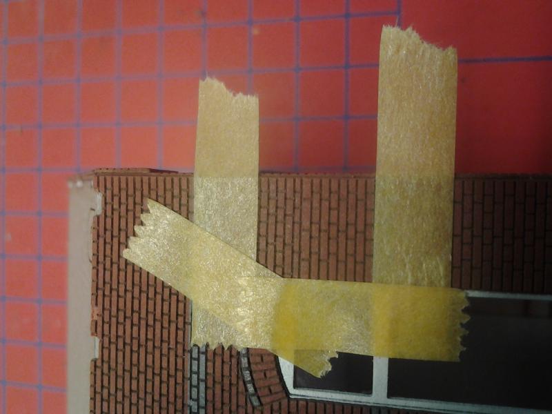

Zo even netjes afplakken.
De rest weer met de action tape bedekt.

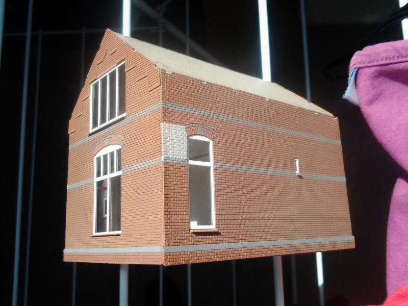

Voorzichtig loshalen nadat het met tamiya witte grondverf gespoten.

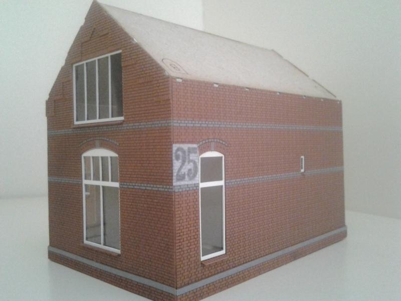

Laten drogen en wit/grijs overgespoten.
En nog een plaatje van de andere kant.
Nu kijken wat ik ga doen met de cijfers.
Iemand een idee?

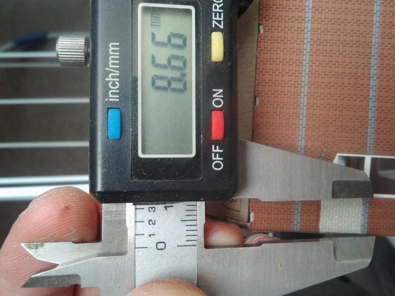

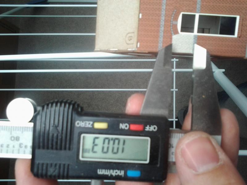

Dit zijn de maten voor de eventuele decal.
En

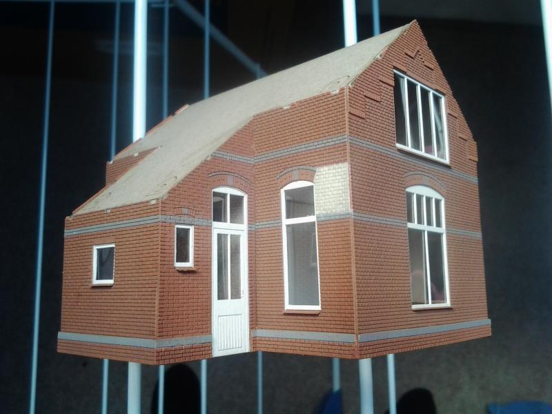

Nog even een overzichtje.
Van de week verder met het dak!

Leuk huisje alleen erg jammer van de hoeken....... 1 tot 2 mm MDF en dan 45 graden schuren a la Maaskant en het ziet er 1000x mooier uit.

« Reactie #70 Gepost op: 16 June 2013, 12:18:39 »
@speedy en kees-jan Achja voor dit huisje toch te laat,misschien bij de volgende?
Het is immers mijn tweede bouwsel,en mede ook door dit forum leer je elke keer weer bij.
Voor nu ben ik tevreden over het resultaat.
Waar ik nog niet helemaal tevreden over was,is dat het huisje nog geen nummer had.
Ik heb van de 40 woningen dik 30 woningen op foto's bekeken,en kom er achter dat er onderling
Veel verschillen te vinden zijn.
In de cijfertype's van het postnummer heb ik 3 verschillende cijfertypes ontdekt.
Verders de achtergevels heben van de meeste woningen het bovenste raam een rond raam.
Orgineel had woning 25 dat ook,en ook bij de achterdeur de sierboogjes.
Ook de schoorsteen heeft er eerst opgezeten halverwege het dak,alleen kon ik foto's vinden van een
Iets lagere versie daarvan.
Wachterswoning 7 heeft bijvoorbeeld wel een hoge schoorsteen,maar die heeft weer een rond raam achterzijde gevel.
Ik heb daardoor voor nummer 25 gekozen,1 omdat de basis daar voor genomen is,en 2 hij lijkt het meest.

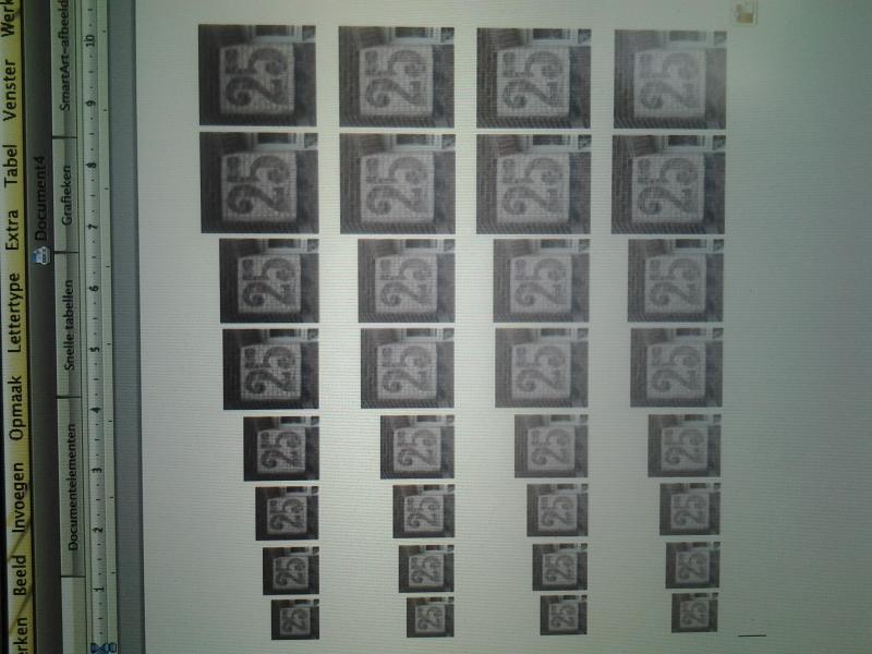

Hier heb ik een eigen orginele dia laten scannen,en thuis digitaal weer via pc verkleind en uitgeprint.
Hier papierenprint erbij om de juiste maat uit te proberen op het model.
Daarna het papier met potlood lichtjes bewerkt en uitgeknipt.
Vervolgens opgeplakt op het model.
Het mooie is dat nu ook de stenenachtergrond er mooi op uitkomt van de echte foto.
En wat denk je,zelfs de stenen op de foto kloppen met het model.
Keurig gedaan markenburg (y)
Mvg jamie diks

@bart van den dam,misschien heb ik iets niet goed uitgelegd,of heeft u er overheen gelezen?
Maar dia van echte huisje gescand en digitaal via pc uitgeprint en met potlood lichtjes bewerkt,daarna met beetje houtlijm opgeplakt.
Gewoon normaal papier gebruikt.
Mvg jamie diks
