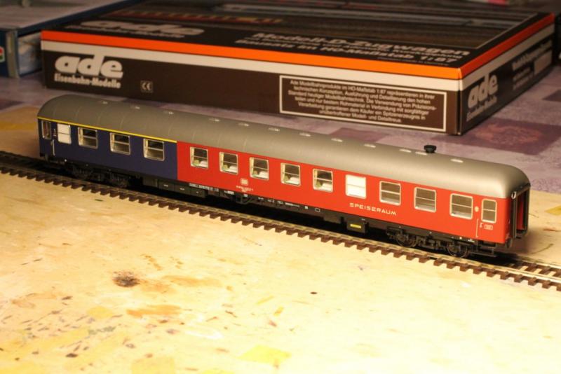

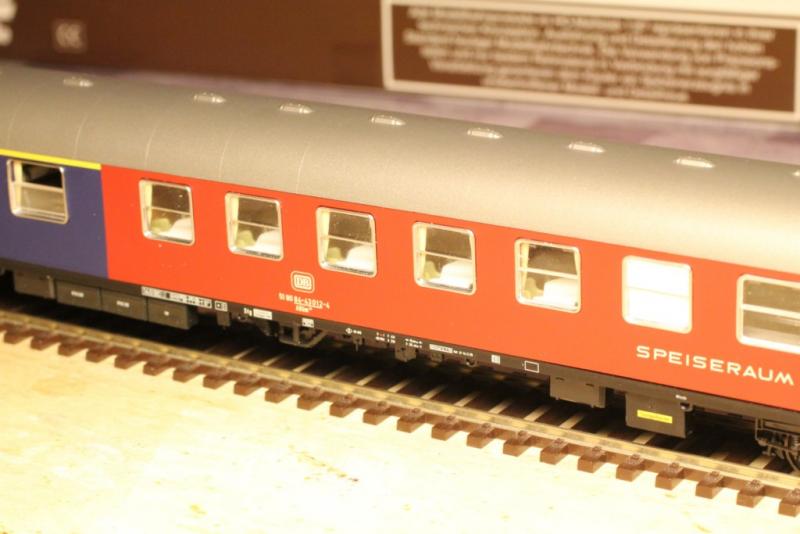

Zo de laatste loodjes bleken niet het zwaarst, maar wel zwaarder dan verwacht. De stroomopname loopt via allerlei gezwart metalen strips, die dankzij de zwarting toch slechter geleiden dan de bedoeling was. Dus dat betekende de draaistellen weer helemaal uit elkaar, de lagerschalen schoongemaakt, de contacten van de strips in de draaistelzijkanten schoongemaakt en op de opnemers naar het centrale punt en de contactpunten bovenop de draaistellen. Daarna werkte alles prima. Ook het plaatsen van de verlichtingsstrip kostte nog wel wat moeite. Die zit uiteindelijk ook muurvast in een soort kliksysteem, maar de hoofdstrip is op verschillende punten te breed en moest worden bijgewerkt. Maar na wat duw en trekwerk om alle onderdelen goed in elkaar te laten klikken is dit het resultaat:
Als je bedenkt dat dit een ontwerp is uit begin jaren '70 dan moet dit inderdaad toen een revolutie zijn geweest en het kan anno nu de vergelijking met andere fabrikanten met glans doorstaan en is het op een aantal punten zelfs nu nog beter. Het is 1:87 en heeft een uitstekende detaillering. In vergelijking met soortgelijke Roco modellen, welke ik hier later nog wel zal laten zien, heb ik een lichte voorkeur voor een Roco voor de naar mijn idee beter functionerende kortkoppeling.
Wat maakt de ADE bijzonder: zeer fijne draaistellen, alle onderdelen staan op het chassis, een strakke bak met beweegbare ruiten en een zeer gedetailleerd interieur. De binnenverlichting is volledig geïntegreerd in het ontwerp van het model. Op het dak bevinden zich lasnaden met de juiste fijnheid daarvan. Daar zou Artitec met hun plan E daken nog veel van kunnen leren. Roco laat ze gewoon weg, maar die van ADE zijn uitstekend.

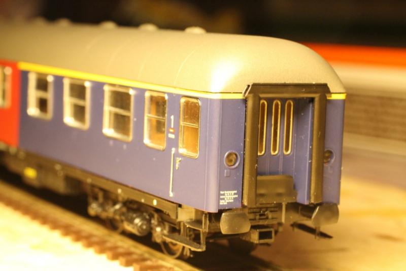

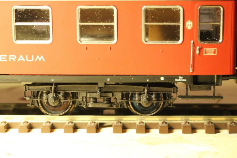

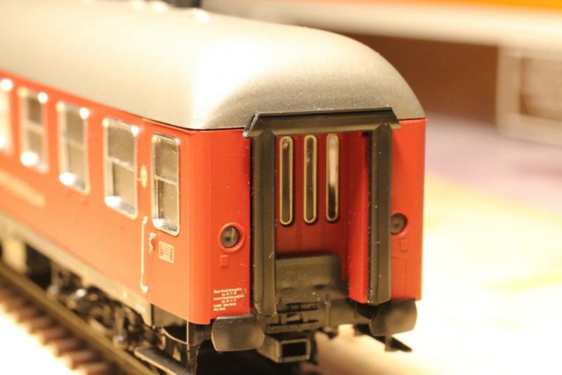

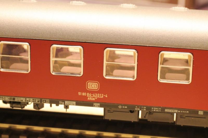

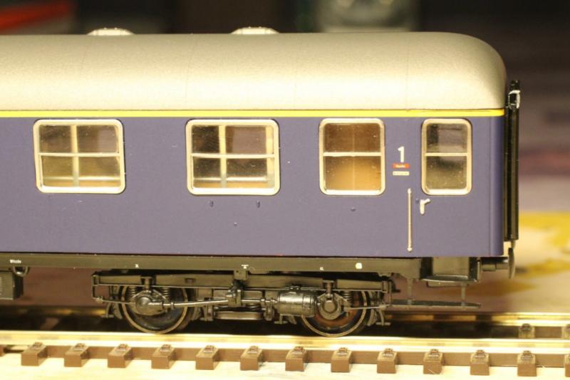

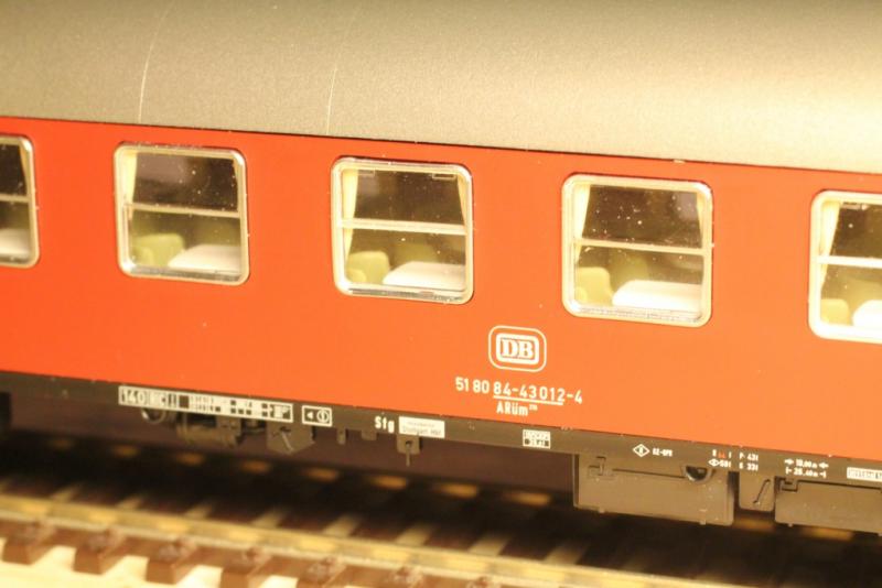

Nog een paar detailfoto's:

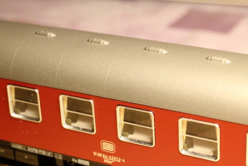

De lasnaden, zo hoort het dus.
De koppen
De draaistellen
Plaatjes van het interieur door de ruiten:
Oh, ja, dit rijtuig heeft ook nog de gordijntjes. Daarvan zijn er ook een aantal gesloten te plaatsen. Ik zie op de foto's dat ik het nog wel stofvrij moet maken. Dat komt door de versmalling van de verlichtingsstrip.
Alles bij elkaar is dit rijtuig nu samengebouwd uit 268 onderdelen. Dus niet een kit die je op een avond in elkaar zet. Ik ben er zo'n 5 avonden mee zoet geweest. Maar een prachtig rijtuig, met nog een puntje van aandacht: hij heeft een lichte hoge rug.

Hallo Ivo,
Bedankt voor je duidelijke bouwverslag  (y)
Je geeft een duidelijk beeld van wat te verwachten is van een dergelijke kit. Ik ben benieuwd naar je aanvullingen over verwante modellen en treinsamenstellingen.

Trouwens: Ade was ook z'n tijd vooruit in de lengteschaal, in de 70er jaren kwamen de grootfabrikanten
niet verder dan verkorte rijtuigen. Roco heeft trouwens in de gruppe53 wel nette lasnaden op het dak,
op de broertjes uitde 60er jaren is inderdaad niks te zien.

Dat van die lasnaden zoek ik nog wel uit. Op mijn Roco's met computernummer ontbreken ze in elk geval, maar ik weet niet zeker of dat met mijn Roco's uit Tp IIIb ook zo is zal ik eens controleren.
