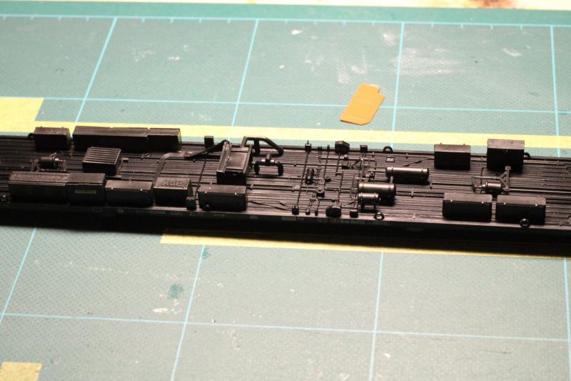

Inmiddels heb ik in een van de zakjes een kortkoppeling met echte NEM schacht gevonden. Beide zitten dus gewoon in de doos. Vanavond ook maar even de 2 draaistellen in elkaar gezet. De eerste kostte me toch wel een klein uur, waarna de tweede binnen 10 minuten in elkaar zat.
Dus het chassis staat nu klaar. Nu alleen nog de ramen in de bak maken en dan is dit klusje weer geklaard.

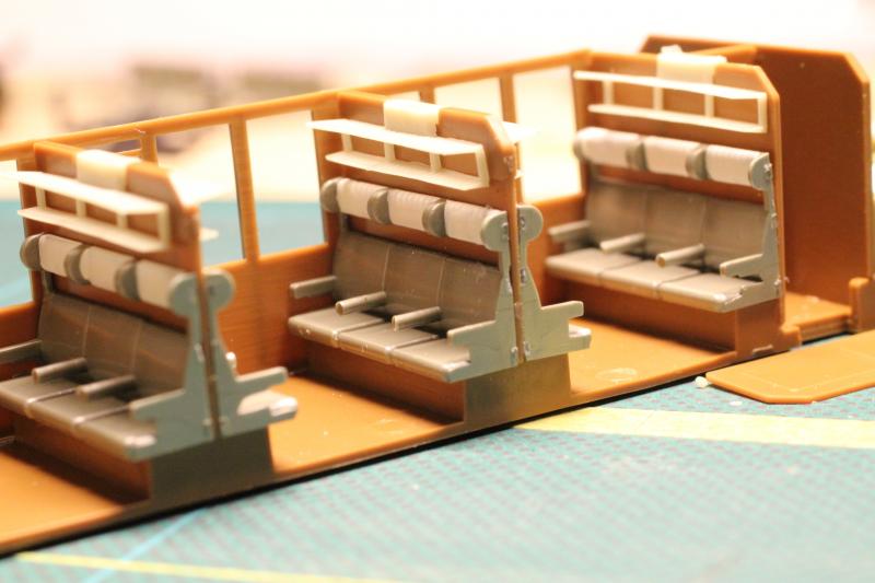

Overigens ook nog even de 3 eerste klas coupé's in elkaar gezet:
De bagagerekken lijken hier vrij vlak, maar het zijn keurige roosters.
En nog een plaatje van alle onderdelen op de bodemplaat:
Ik zal proberen instructieve foto's te maken van de ramen in de bak. Er zitten beweegbare ramen bij!

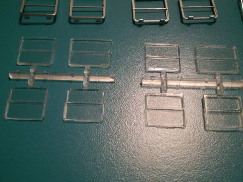

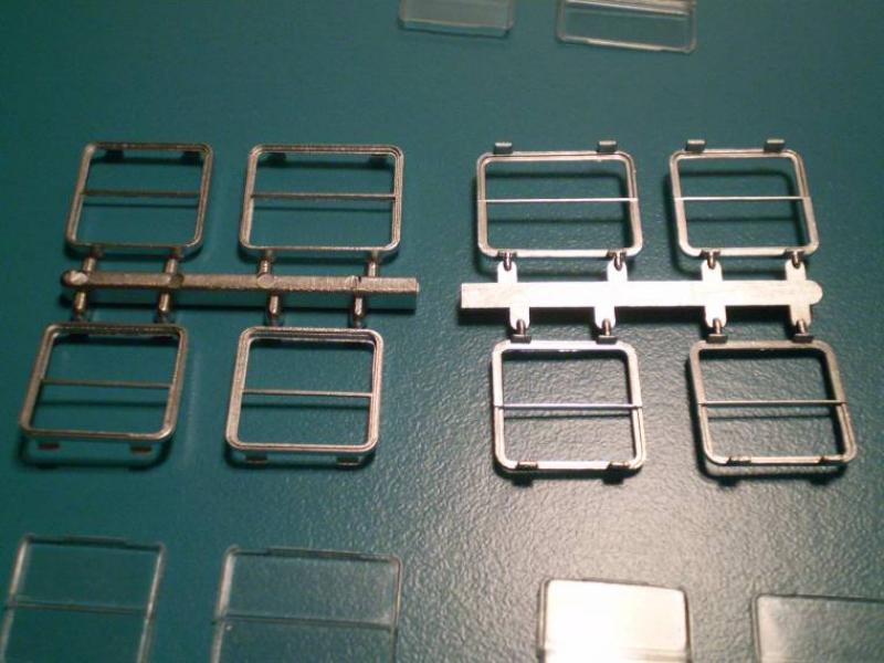

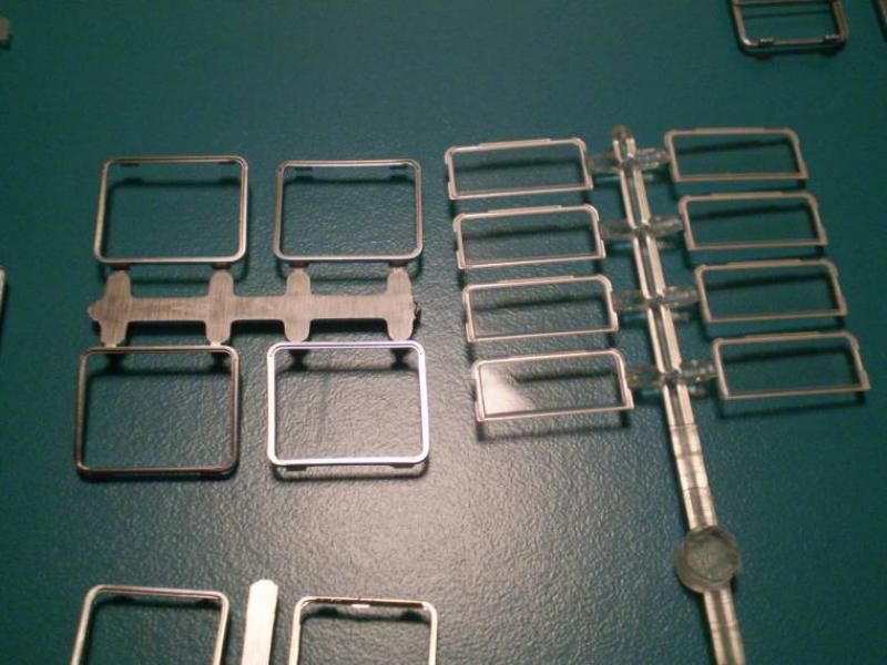

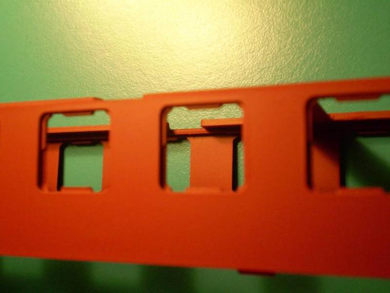

Aan de slag met de ramen. Dat is toch de grootste uitdaging van deze kit:
Dit zijn 2 gietbomen met elk 3 ramen voor de restauratie en 1 eerste klas raam. Links zie je de buitenkant en rechts de haken, die in de bak moeten vallen.
Hierin moeten dan eerst de ramen worden geplaatst:

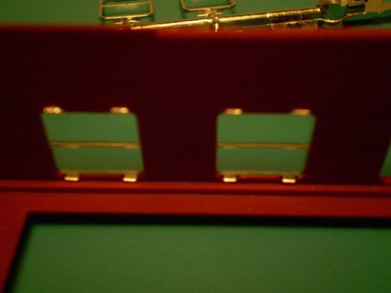

De bovenste foto's zijn van de zogenaamde vaste ramen. Hieronder de onderdelen, die samen ook de beweegbare ramen gaan samenstellen. Rechtsboven het vaste onderraam en aan dezelfde gietboom, maar niet op de foto zitten ook de schuiframen voor bovenin.
Hieronder de bak met de raamopeningen, waarin je allerlei ribbels kunt zien. De haken gaan hier boven en onderin en aan de zijkant worden de ruiten vastgehouden. Dit is dan weer zo gemaakt dat je in dezelfde sponning zowel de vaste als de beweegbare ramen kunt plaatsen. Eerst snap je het niet, maar als je ermee bezig bent, valt ineens alles op zijn plek.
Hier dan 2 vaste ramen gemonteerd, waarbij de linker sponning nog iets in het midden moet worden doorgedrukt.
Aan de binnenkant zie je dan de lipjes van de raamkozijnen in de sponning klemmen:
Bovenin de bak aan de binnenkant zit nog een richel, achter welke je de meegeleverde lichtgele gordijnen kunt gaan plaatsen.
Ivo

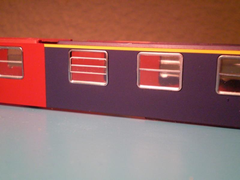

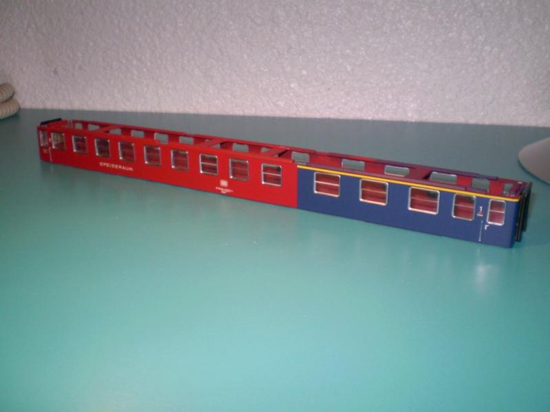

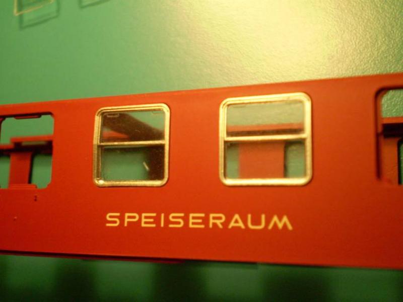

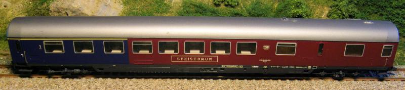

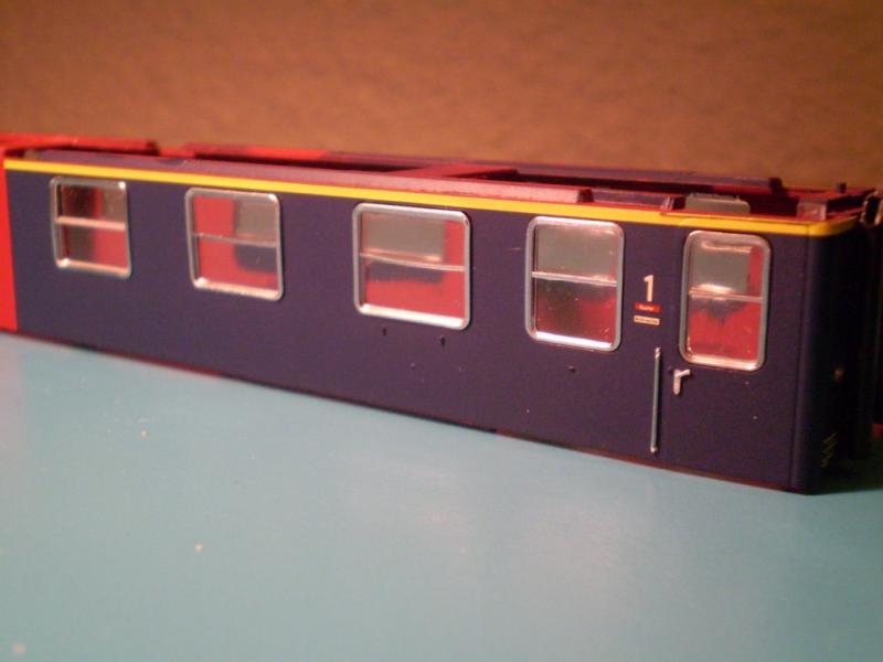

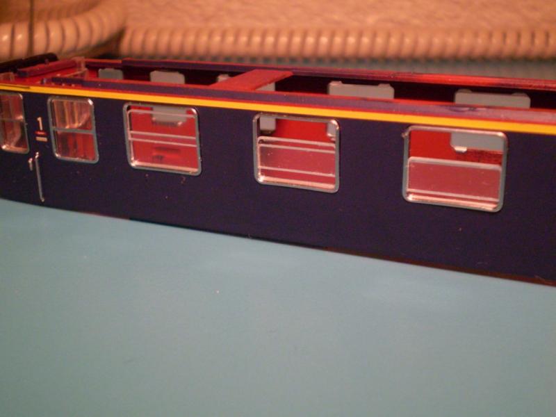

En alle ramen in de bak:
En hier zitten beweegbare en vast ramen in model in.
Van dichtbij:
Linker gangraam bij de 1e klas half open:
De drie eerste klas coupé's met verschillend geopende ramen:
Zo en nu nog 2 ramen wit schilderen, de klaptafeltjes aan de binnenkant van de bak lijmen, de wandlantaarns in de restauratie in de bak lijmen en de gordijnen aanbrengen, in elkaar zetten en dan klaar.

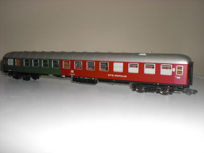

't Blijft en mooi rijtuig, die Kakadu. Ik heb 'm van Roco, die is ook niet te versmaden.
Mooi werk, Ivo!

Nooit geweten dat Roco deze ook levert. Ik vergelijk dit rijtuig straks nog wel met een groene B en blauwe A van Roco. Er vallen me nu wel een paar verschillen op, maar die zal ik later wel vertellen.
Ivo
Ivo
hubertus
  • Berichten: 3270
Re:ADE ARüm[216] / ARümh[216], DB Halbspeisewagen
« Reactie #23 Gepost op: 20 October 2012, 15:22:10 »
Roco leverde de ARmh217, een ander type dus.
Ze verschillen in het echie vrij sterk, als je de kleur even buiten beschouwing laat.
Huub
Ivo tB
  • Berichten: 5583
« Reactie #24 Gepost op: 20 October 2012, 15:37:06 »
Ja, dat klopt van die verschillen. Behalve dat het dak aan de uiteinden vrijwel recht is en er weer kleine schorten onder de bak zitten, is ook de raamindeling heel verschillend.
Op de meeste foto's van een Kakadu in Nederland zie je een 217 en niet een 216. Ik vraag me ook af of de 216 ooit in Nederland is geweest.
Maar ook dat Roco een 217 heeft gefabriceerd wist ik niet.
Ivo
