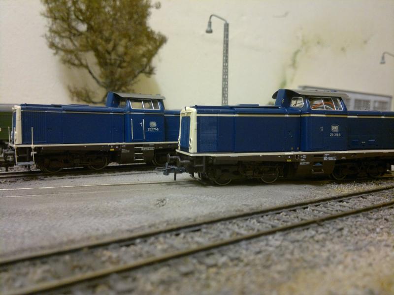

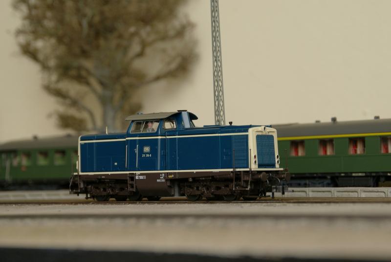

211 en 212...
Betere foto's komen nog.
Ik wil eerst de loc goed afwerken...
Vandaag m'n eerste LokSound projectje gedaan. Viel me op zich niet tegen. Zoals op de foto te zien is, is de 211 nog niet helemaal netjes.
In de cabine zijn nog volop draden te zien. Ik moet het paneeltje met de machinist erop nog even bijsnijden, omdat de boel van binnen nogal krapjes is.
De afdekplaat op de motorkap ligt nog los. Die moet ik ook nog even fixeren.
Er moet nog even wat gefreesd worden aan de kap. De decoder zit nu eigenlijk klem tussen de printplaat van de loc en de kap.
Dat wil ik eigenlijk nog even verhelpen.
Bij m'n 212 (die door de vorige eigenaar is verbouwd), is duidelijk te zien, dat het daar ook aangepast is...
En natuurlijk ff een
filmpje
EDIT: Waar ik nu zie op zie (filmpje), dat ik nog even een 'scheiding' moet maken, tussen de beide lampjes, omdat de verlichting niet echt 'duidelijk' is...

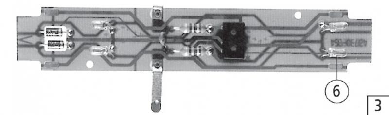

De decoder moest dus ergens 'bovenin' de loc komen. En dat is niet de meest handige plek. Omdat de NEM-stekker in het machinistenhuis zit, heb je daar al heel weinig plaats.
De decoder moest dus eigenijk daarvóór komen te liggen. Half in het machinistenhuis, half onder de motorkap.
(links van de decoderstekker zou de decoder moeten komen te liggen)
(Bron: Onderdelenblad Roco.cc)
Maar, daar zitten 2 weerstanden. Ik heb even gespiekt in m'n andere 211/212, om te kijken, hoe de vorige eigenaar dat had ingebouwd. Dat was een hele verheldering...
De 2 draden voor de motoraansturing (oranje en grijs) waren bij m'n andere locs van de stekker afgehaald, en direct aan de motorklemmen gesoldeerd. Zodoende konden de beide weerstanden er af worden gesoldeerd.
De ruimte was er dus wél!

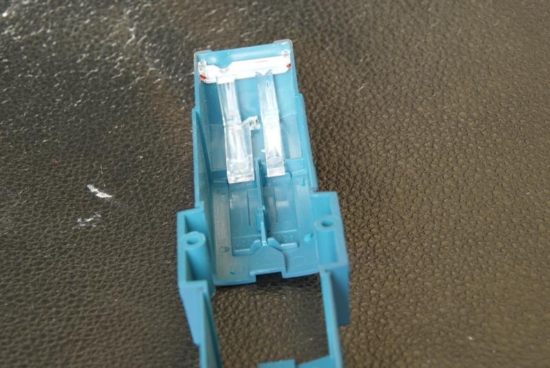

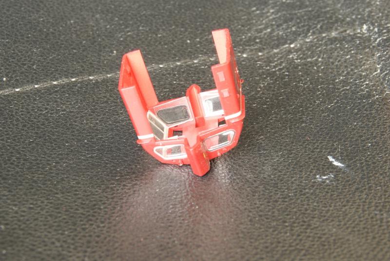

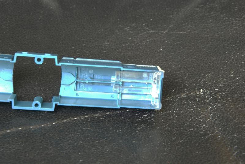

Daarna moest de kap er op... Dat paste dus voor geen meter, omdat er nog iets in de weg zat...
De uitsparing, waar de schoorsteen van de voorijzde in moet komen, was te 'diep'. Deze heb ik compleet (tot strak aan de onderzijde van de motorkap) weggefreesd.
De plastic 'drager' onder de motorkap heb ik ook verwijderd, en later hier een deel weer van teruggeplaatst, als scheiding tussen de beide gloeilampjes, zodat 'doorschijnen' niet meer voorkomt.
(beide foto's waren trouwens van de beginsituatie).
Daarna pastte de decoder prima (zelfs nog een beetje speling).
Toen moest het machinistenhuis er weer op... Dat pastte dus niet. Wat bleek: de randen onder de voorramen, en de onderzijde van de schoorsteen, waren nog dieper (die zouden normaal in die uitsparing (2 foto's eerder) vallen).
Daar heb ik dus aan de onderzijde nog een stuk weggesneden. Dat levert geen visuele problemen op, omdat de want van het huis nog een heel groot deel 'in de kap' valt. Deze foto was van een andere loc trouwens...
(bovenstaande 3 foto's waren trouwens van de beginsituatie).

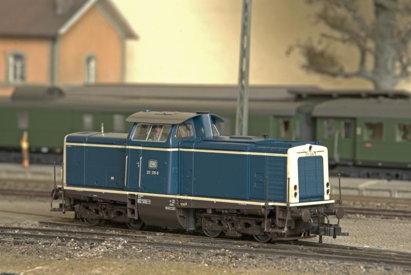

Geen draadje meer te zien...

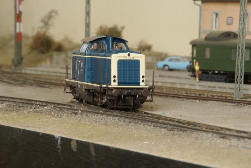

Verlichting wit...
... en rood.
Mét machinist!

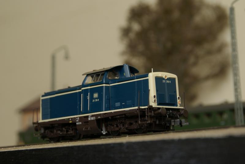

Even de camera wat laten zakken, krijg je gelijk een stoerdere aanblik...
Geeft voldoening, na al dat geknutsel!
