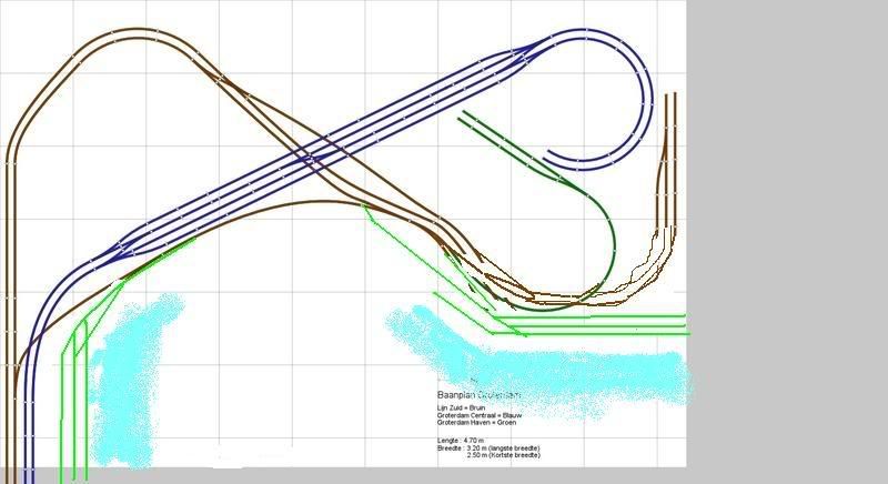

Ik zou ze paralel leggen, staat mooier

Aan het station ?

ziet er prima uit zo!

Chris, ik bedoelde het ongeveer zo:

Citaat van: Chris van Diesen op 27 May 2007, 23:05:38
Aan het station ?
Jazeker

@EP : Geen optie (ruimte gebruik rechts)
@Marijn : Hmmm, ik vind het juist wel gaaf dat ik treinen vanuit diverse hoeken zie rijden dadelijk.
@Stig : Ja ik ben eigenlijk wel tevreden zo.

Mooi, ga nou maar bouwen, anders komt er nooit wat van!

Citaat van: Chris van Diesen op 27 May 2007, 22:59:56
En ?
Hoi Chris,
Het baanplan ziet er best fraai uit! Echter nog twee opmerkingen:
Het spoor dat linksboven aftakt vanaf het station en opsplitst in drie sporen is vrij onrealistisch. Ik neem aan dat dit als doel heeft om tijdelijk treinen weg te kunnen rangeren. Het idee en de gekozen plek is opzich prima, alleen kunnen de treinen deze sporen slechts vanaf één spoor benaderen. In dat geval zou ik kiezen voor een wisselstraat die meerdere / alle sporen kan bereiken.
De sporen aan de haven zijn al een stuk speelser geworden. Beide haven gedeelten hebben een gelijk aantal sporen en lijken nogal op elkaar. Om het wat afwisselender te maken zou je kunnen overwegen om links maar één spoor langs de kade tot het einde door te laten lopen en in de linkerhoek nog een spoor(tje) af te laten buigen richting een goederenloods o.i.d., zodoende kun je ook nog iets van 'industrie nabij de haven' uitbeelden. De ruimte is er.
Succes!
Henk

Hallo Henk
Daar zal ik morgen wel eens induiken.
Die opmerking van het station verwachtte ik al. Is het realistisch, dat een perron opgesneden kan worden ?

Nee, dat zou ik zeker niet doen. Mogelijk zijn die wissels nog iets te verleggen tot buiten het station, maar daar heb ik geen goed beeld bij. Kun je in de tekening de exacte ligging / omvang van het station weergeven?

Ik denk dat het een leuk baanplan is met veel mogelijkheden.
De overloop links, vlak voor de bruggen, tussen het bruine spoor en het blauwe, ga je dat redden met het benodigde hoogteverschil en de helling?

Hallo Bart
Het blauwe spoor blijft al die tijd op hoogte liggen. De rest ligt er altijd onder.
Ik ben niet tevreden met het opstelspoor bij het station.
Dat is weer weg.
Ik knutsel ook nog aan het linkse havenspoor.

Sporen haven iets uitgebreid.
Station heeft twee bescheiden opstelsporen.
Werkplaats verhuisd naar Lijn Zuid.
Lijn Zuid gedeelt in Betuwe (goederen) en Lijn Zuid zelf (goederen en passagier)
Lijn Zuid heeft een station zoals Lage Zwaluwe.
Extra spoor haven kan iets langer zie ik nu.

Prima, slechts 1 laatste opmerking
om op de 2 kopsporen te komen moet op tegenspoor gerangeerd worden.
Kijk maar wat je daarmee doet.

een opstelspoortje maken van een van de middelste
stationsporen lijkt mij iets mooier.
verder mag je van mij beginnen te bouwen;-)
