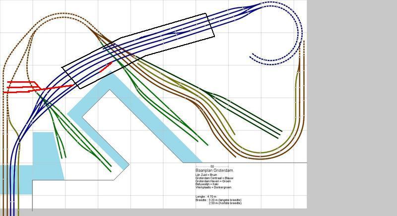

Hoi Chris,
dat ziet er zeer zeker goed uit
Alleen de kopsporen bij het station liggen daar -naar mijn idee- niet helemaal lekker.
Romar
Berichten: 18615
Re: Baanplan Groterdam versie 5.0
Reactie #76 Gepost op:
28 May 2007, 17:01:06 »
Sander, Tinus, Romar,
Klopt, ben er ook niet mega blij mee.
Ik kijk er nog 1 keer naar

Even zonder omgeving.
Station aangepast, ik denk meer speelmogelijkheden.
Havenspoortje iets langer.

hoi,
kijkende naar het baanplan kreeg ik opeens een idee...
Romar (die druk aan't tekenen is)

Ik zou de kopsporen bij het station helemaal weglaten als je toch niet van plan bent om lokomotieven af- en aan te koppelen. Voor korte trein(stell)en is er op spoor 2 en 3 voldoende ruimte om in de tegengestelde richting van de aankomst weer weg te rijden. Als je de kopsporen toch wil leg ze dan buiten het station aan (met het stootjuk van het station af, maar dan zul je misschien wel meer wisselstraten voor het overlopen moeten maken).
Overigens wel een mooie en simpele opzet van het station, van elk binnenkomend spoor (ik ga uit van 'normaal' rechts verkeer) kun je 3 sporen bereiken, en hierdoor kun je in beide richtingen weer vertrekken.
Denk wel even aan de plaatsing van wissels, gezien de mogelijkheden van spoor 2 en 3 zijn spoor 1 en 4 de meest logische voor verkeer dat niet stopt (goederen en Thalys/ICE?). Zorg en dan voor dat je over deze sporen niet via afbuigende wissels hoeft te rijden i.v.m. de snelheidsbeperkingen hiervoor. Dit kost aan de in- en uitrit echter wel wat meer ruimte.
Albert

zo...
Ik ga er even van uit dat in het zwarte blok het perron en alles ligt.
met rood heb ik er even in zitten tekenen.
Ik weet alleen niet hoeveel ruimte je daar nog hebt?
je zou ze eventueel nog in een boogje naar beneden kunnen leggen.
Mocht er geen ruimte voor zijn, en je er verder niet uit komt, dan is het misschien wel beter om ze weg te laten.
mvg.
Romar

Hoi Romar
Aangezien het puur voor 'de leuk' is, doe ik het niet.
Het kost me een vermogen aan kruiswissels, en het opstelspoor is dan slechts 50cm lang.
Ook het verloop van het sporenplan vind ik niet mooi meer dan.
Ik laat em zoals ze nu is. Twee treinen kunnen nu naar twee opstelsporen, als ze geen dienst hebben. Het voorste opstel spoor, is gelijk een mooie plek op wagens en loks op de baan te plaatsen of te verwijderen.

Hoi Chris,
Ik had het al een beetje verwacht.
Het is volgens mij ook beter zo.
Nu snel de zolder op. en gas met die zooi
Romar

chris, jouw plan ziet er leuk uit zo. De precieze ligging van van alles en nogwat zal nog genoeg veranderen aan je plan(voornamelijk bij de inrichting van de industrieterreinen natuurlijk), maar de opzet is leuk zo. Genoeg werk met bouwen en een leuke baan om mee te rijden.

Goed, dan staat ze nu definitief op Groterdam, met uitleg.
Ik dank u voor de commentaren en geboden hulp !!

Lijn Zuid ligt dus enkele centimeters lager dan de rest, ik weet niet hoe je dit gaat invullen, maar je kunt het in een halve tunnelbak leggen, zoals delen van de HSL en Betuweroute. In de boog maak je aan de buitenzijde nog extra geluidswering, die een beetje naar binnen buigt, zo verkap je een beetje de zichtbare krappe boog. (Ja, hij's krap...
