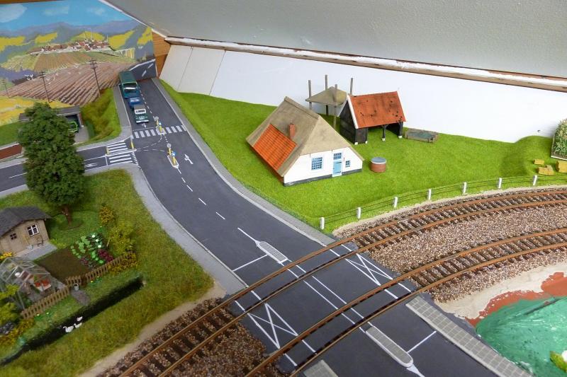

Bedankt voor jullie reakties allemaal.
En Menno , je hebt er veel energie ingestoken.Waarvoor dank.
Ik kan het niet meer veranderen.De vluchtheuvels zijn al vastgeplakt.
Heb nog een mooie stoplichtinstallatie dat tzt op dit kruispunt komt.
Voor de rest moet de fantasie het maar doen.
Spoorwegovergang wordt zelden bereden, lokje naar de haven mat wat goederenwagons of lokje naar
de oudmetaalzaak achterin.
mvg Henk
  • Berichten: 12264
Re: Baanbouw Zolderbaan
« Reactie #271 Gepost op: 29 November 2015, 11:47:49 »
Scheidings streep door trekken op de overweg,andreas kruizen,spoorbomen.
Dat zijn zo op t 1ste gezicht de dingen die ik nog mis  ;)
Verders ziet het er toch goed uit  :)
Menno
  • Berichten: 3500
    • Mijn van-alles website
« Reactie #272 Gepost op: 29 November 2015, 22:52:03 »
Ik kan het niet meer veranderen. De vluchtheuvels zijn al vastgeplakt.
Astu ;) Kan gebeuren. De fantasie moet ook zeker aan het werk gezet worden met dit soort dingen!

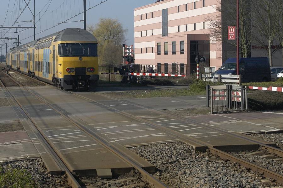

Wel bedacht ik me iets wat nog aangebracht kan worden OP de overweg: de vrij-profiel aanduidingen (of eigenlijk de 'niet-vrij-profiel' aanduidingen). Dat zijn die grote, door een rechthoek omlijnde kruizen die aangeven waar het op een overweg veilig is om te verblijven mocht iets of iemand op de overweg stranden.
Henk Veenstra
  • Berichten: 1604
« Reactie #273 Gepost op: 01 December 2015, 10:24:58 »
Tijgernootje,
Staat allemaal no in de planning.
Menno, je bedoeld deze kruizen? op de ovwerweg.
mvg Henk
  • Berichten: 27428
    • Pagina van klaas
« Reactie #274 Gepost op: 01 December 2015, 10:43:52 »
Dat denk ik toch niet. Zulke kruisen geven aan dat je in dat vak juist niet mag stilstaan. In het Engels heet zo'n vak een envelope. Je ziet ze ook vaak ter plaatse van de slagbomen.
Menno
  • Berichten: 3500
« Reactie #275 Gepost op: 01 December 2015, 19:58:18 »
Wat meteen maar weer aangeeft waarom je dat soort dingen niet moet schrijven tegen 11 uur 's avonds ;)
Ik denk dat daar iets had moeten staan als 'die met een rechthoek omlijnde kruizen die aangeven waar het wel en niet veilig is....'
@ Henk: Jep. Ik ken ze alleen ook over de sporen heen. Ik begon natuurlijk te twijfelen en ben in m'n foto's gaan zoeken, maar wat ik dacht, klopte.
www.m-voorloop.nl/benelux/vrijhouden-markering.jpg
Overigens met de kanttekening dat ik ook de nodige foto's in m'n archief ben tegengekomen waarbij geen enkele markering zichtbaar was. In m'n herinnering had de overweg bij Purmerend Overwhere deze markering ook op de autowegen, maar zeker weet ik dat niet en daarvan heb ik geen goede foto's. Sowieso was daar toen nog een verkeersregel-installatie aan de overweg gekoppeld, om file op de overweg te voorkomen (heel handig als klein jochie zonder benul van de tijden: als die lichten langdurig op rood bleven staan kom je er vrij zeker van zijn dat er iets aan kwam)
Met het verwijderen van de verkeerslichten op de kruising erachter sneuvelde ook deze installatie.

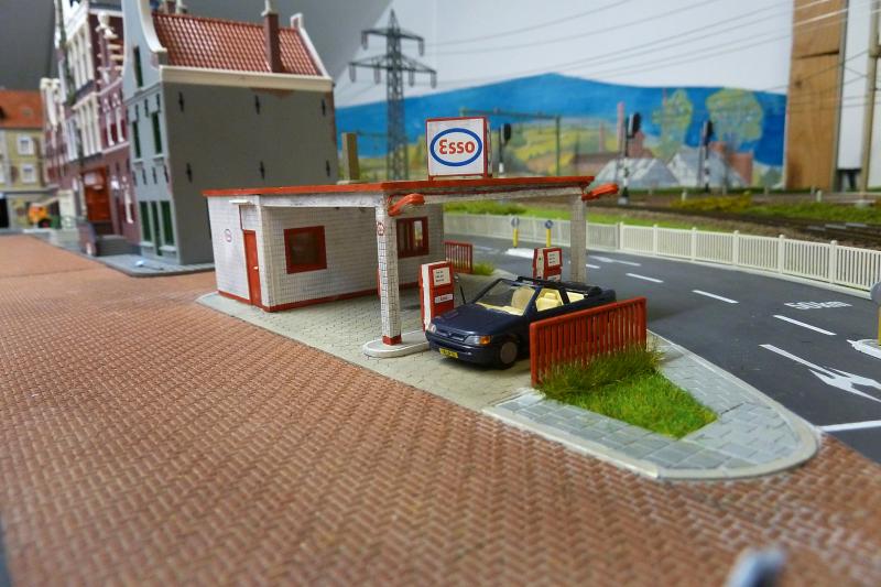

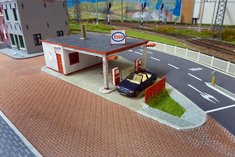

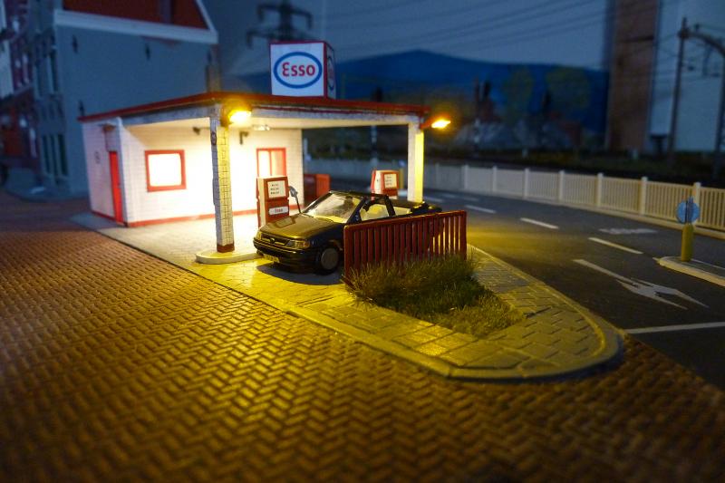

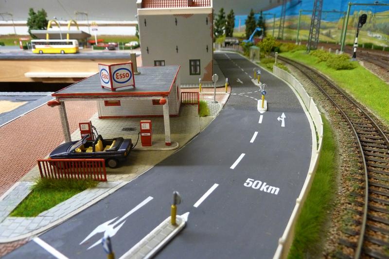

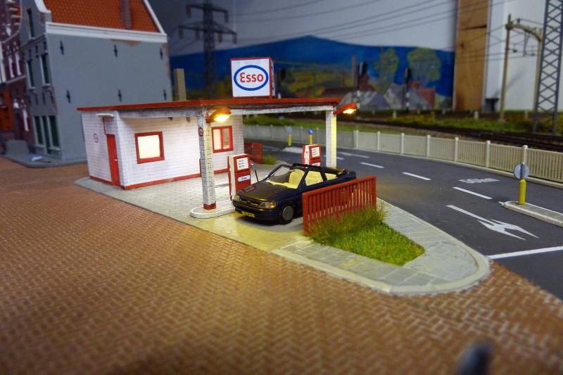

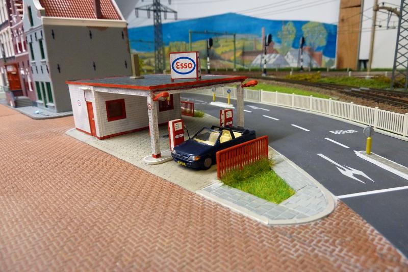

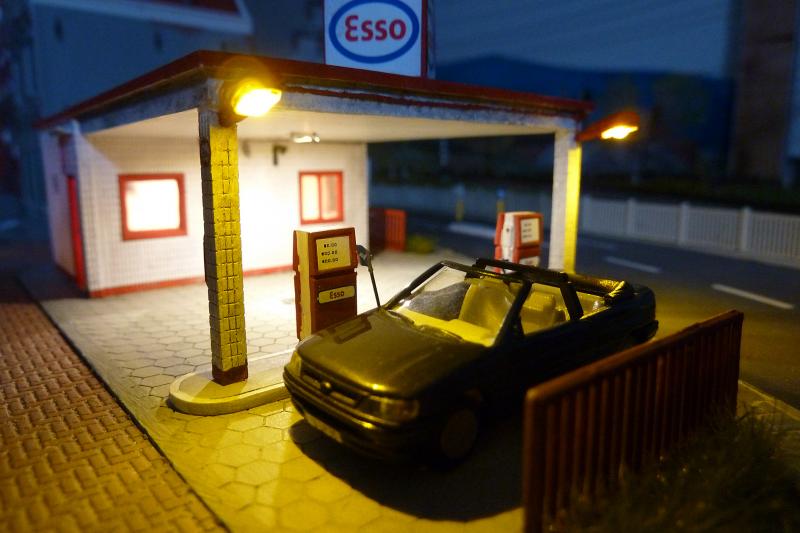

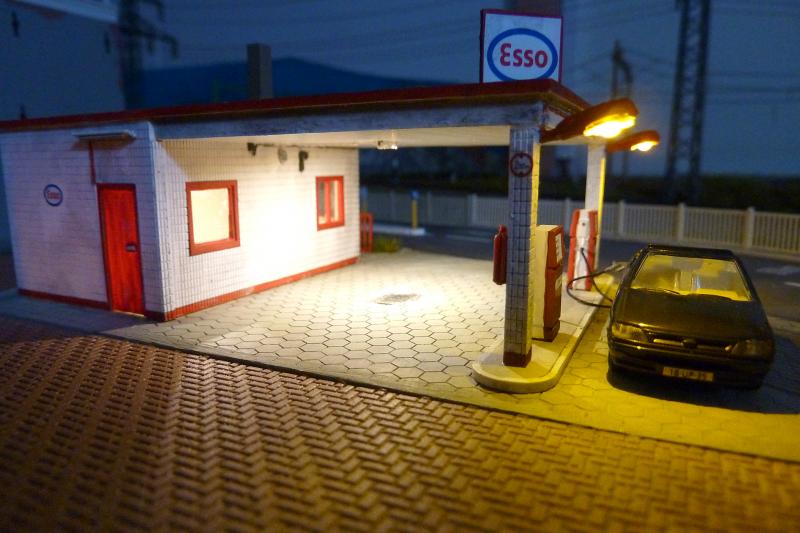

Even een update.
Onlangs van artitec het benzinestation in elkaar gezet.
Grondplaat helemaal aangepast a/d beschikbare ruimte.Ook dunner gemaakt.
In de 2 zuilen heb ik met een 1 mm boortje helemaal van onder naar boven doorgeboord om de bedrading voor de 2
lampjes te kunnen voeren.Dan de 2 lampekapjes heel voorzichting uit gefreesd om er 2 ledjes in
te kunnen plaatsen.Zie onder het resultaat.
mvg Henk

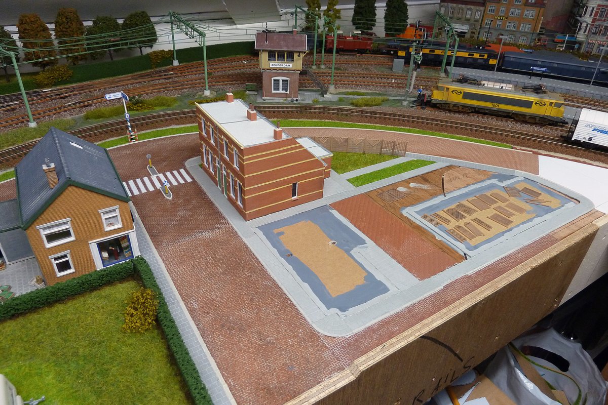

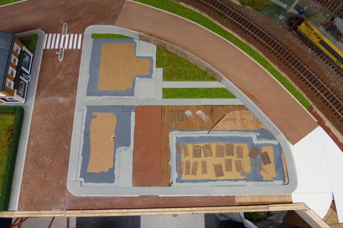

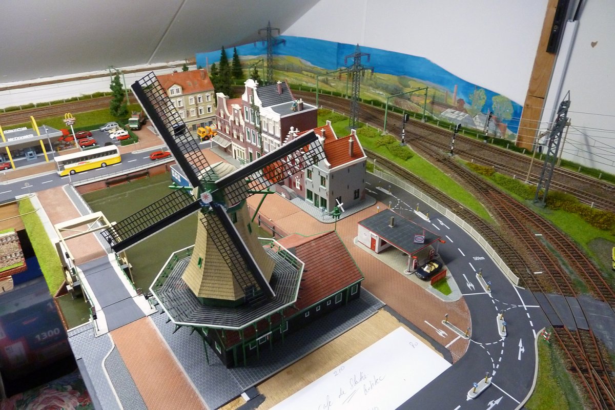

« Reactie #284 Gepost op: 29 March 2016, 10:52:43 »

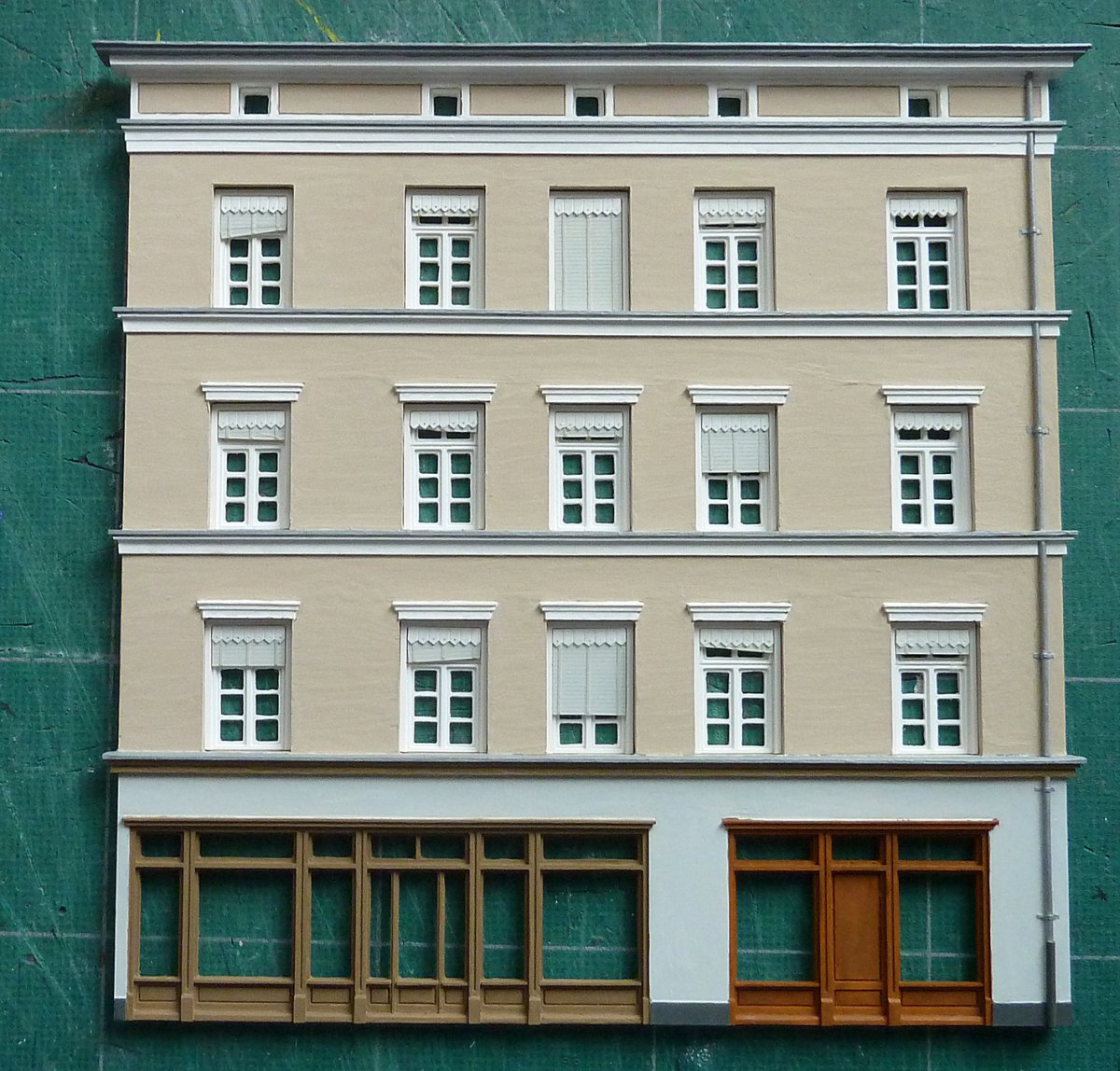

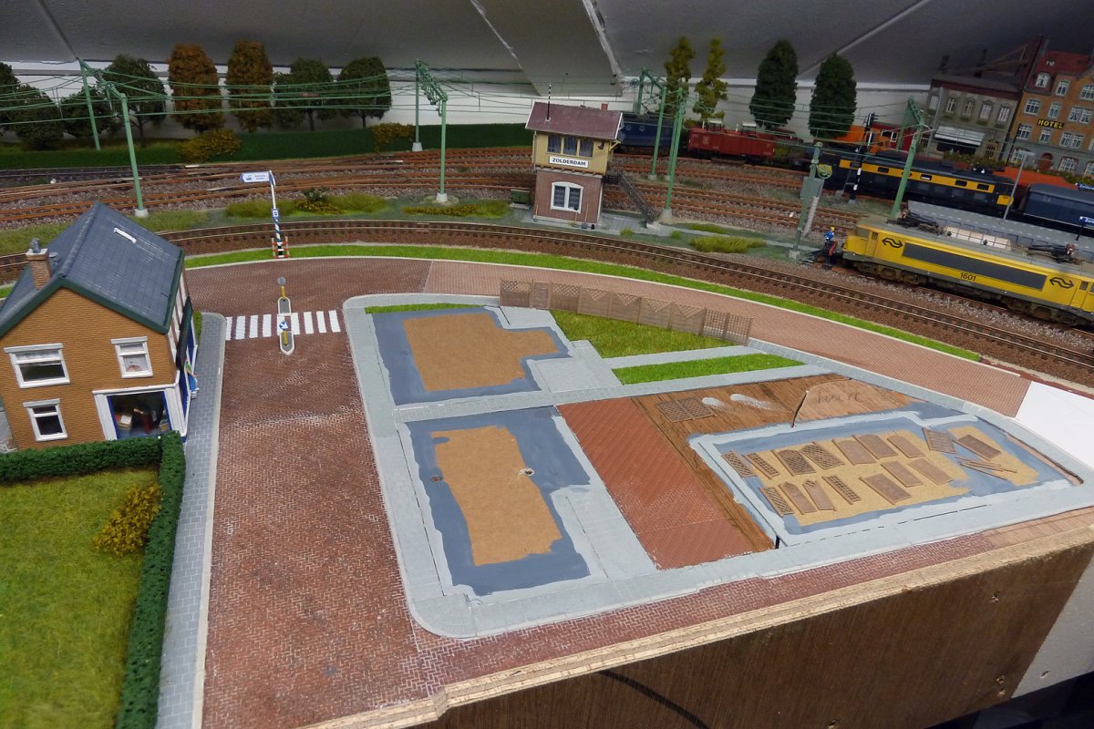

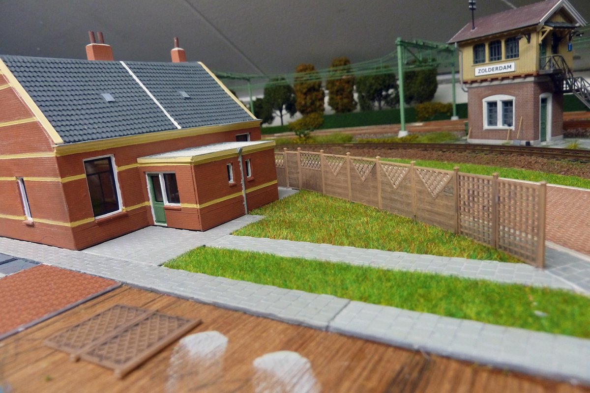

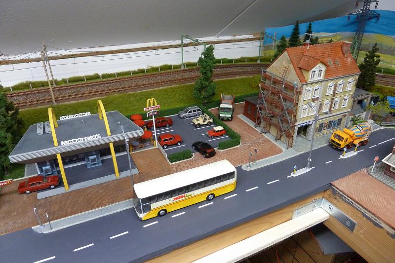

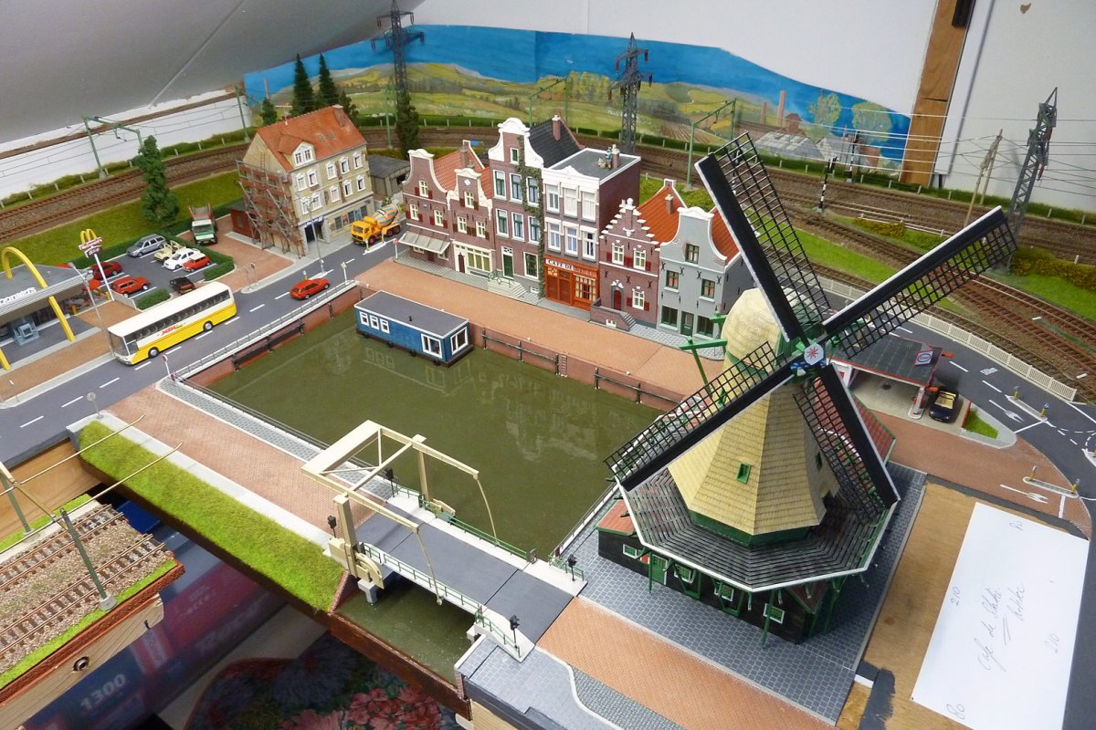

Weer een updeetje,
De bouw v/h dorp is begonnen /bestrating/stoep/stoepranden/tuintjes etc.
Stukje Oud stadsgedeelte met molen.
Dan nog iets over de gevel van Artitec.Misschien zijn er andere die ook dezec willen maken.
Dan een kleine tip.
De onderste ramen (1e verdieping) zijn ietsje groter qua sponning en zo ook de rolluiken,
De bovenste 2e/3e verdieping zijn iets kleiner.Handig voor de bouw.
mvg Henk
